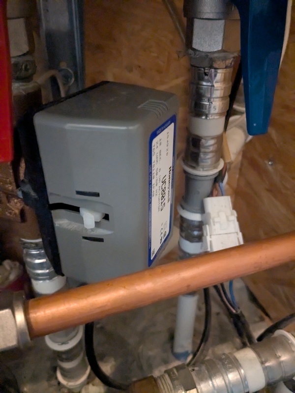

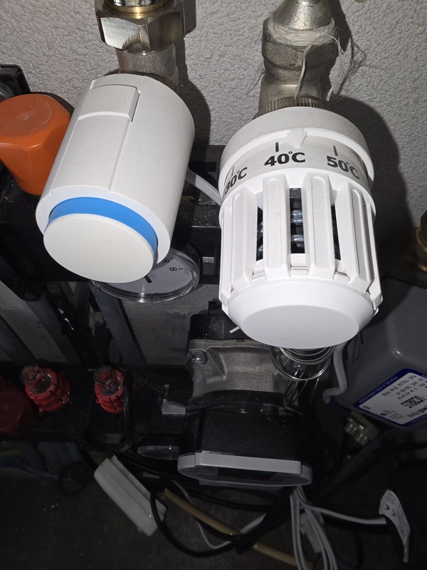

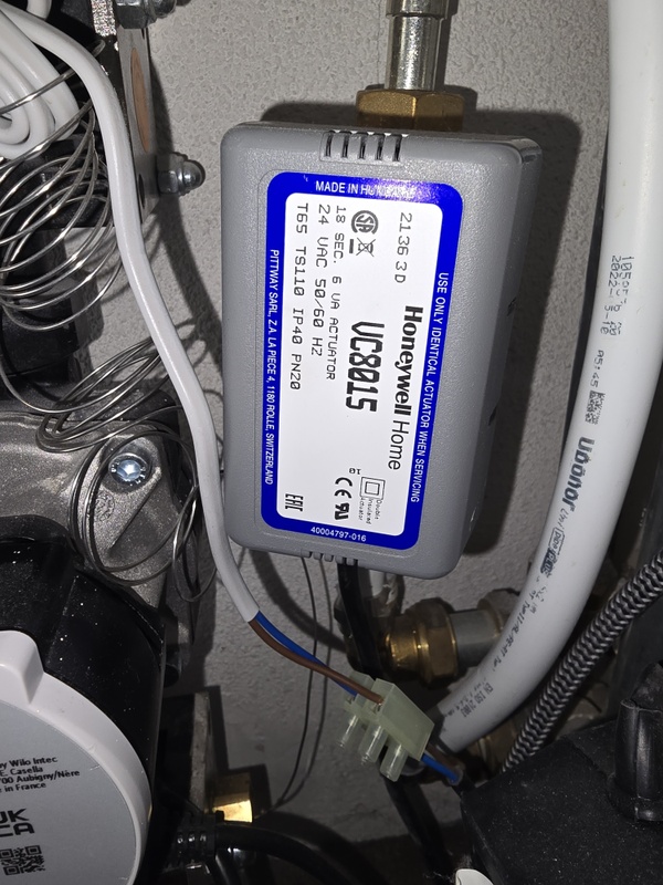

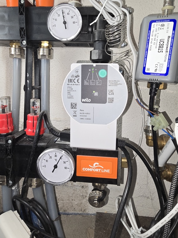

Ik ondervind op dit moment het volgende probleem met mijn vloerverwarming:
-De vloerverwarming blijft verwarmen tot boven de temperatuur die ingesteld staat op de thermostaat en stopt niet bij het bereiken van de gewenste temperatuur. Ook als ik deze op 10 graden zet blijft hij verwarmen. Het systeem heeft probleemloos 3 jaar gewerkt. Er is NIETS aan de situatie of instellingen gewijzigd.
Opstelling:
-Stadsverwarming
-Wilo Para ku15/6-43/SCU
-Comfortline 5 groepen verdeler
-Honeywell Actuator VC8015
-Thermic Actuator BA2006.80.01.N
-Honeywell draadloze zender (bij de verwarming) en ontvanger (in de huiskamer)
Wat ik geprobeerd heb:
-Stroom er een tijd af gehad
-Wilo herstart door de knop 5 seconden in te drukken
-Gecontroleerd of er een verbinding is tussen zender en ontvanger (zeker), ook een nieuwe reset en herkoppeling gedaan.
Tot nu toe heeft dit het probleem niet opgelost en wordt het zeer warm in huis als ik hem niet compleet uischakel (stroom er af).
Afbeeldingslocatie: https://tweakers.net/i/FJV2S3xmF3cDm1P0Of46qxDZqxY=/800x/filters:strip_icc():strip_exif()/f/image/51G813uDTy55D5RGWFMVl7nt.jpg?f=fotoalbum_largeAfbeeldingslocatie: https://tweakers.net/i/pHBOM30vLdA4g5fwejHS4S1kWck=/x800/filters:strip_icc():strip_exif()/f/image/HMQRPhNFN7zvrIBJfQDcsAmb.jpg?f=fotoalbum_large
Afbeeldingslocatie: https://tweakers.net/i/JGupbecPQfB43coomsjKsWoO2Nc=/x800/filters:strip_icc():strip_exif()/f/image/CTrpEAYyLJUKYVHOCGrmliv9.jpg?f=fotoalbum_large
Afbeeldingslocatie: https://tweakers.net/i/VxlHFSWdm6s54cXJOwguBO2MsZI=/x800/filters:strip_icc():strip_exif()/f/image/MjjfcwKUAPQOqa7rjghYTiQ1.jpg?f=fotoalbum_large
Afbeeldingslocatie: https://tweakers.net/i/cK1inMWQDNYUt6npEWp4PB1ZbhA=/x800/filters:strip_icc():strip_exif()/f/image/1n6wfFhmO26JvyByPgchMv9R.jpg?f=fotoalbum_large
Afbeeldingslocatie: https://tweakers.net/i/P5R9jfy4K-pCpi4JO8IQXnHkLTA=/800x/filters:strip_icc():strip_exif()/f/image/273oHIsvUgCCX3U1KvYY7HQq.jpg?f=fotoalbum_large
Afbeeldingslocatie: https://tweakers.net/i/0Yw0LlWlUlVRkOo48JvKd9lEMLo=/x800/filters:strip_icc():strip_exif()/f/image/0l6PSB8ghnaSh9uzFHiAjWUG.jpg?f=fotoalbum_large
Wie helpt mij uit de brand (warmte ;) )

Er zijn drie (3!) manieren waarop je de vloerverwarming uit zou kunnen zetten hier:
1. Pomp spanningsloos maken
2. De 2-wegklep laten sluiten
3. De thermische actuator laten sluiten
Als 1 vd 3 uit/dicht is ben je er al. Waarom dit zo aangesloten zit is mij een raadsel. Kijk inderdaad even of de klep en/of de actuator bewegen na het in/uitschakelen vd thermostaat. Eventueel met een spanningsmeter meten of er spanning bij het kroonsteentje meetbaar is.

Je actuator staat open en ik zie geen lampje op het vierkante Honeywell kastje. Mogelijk zit daar dus je probleem? Zolang het ding open staat, blijft er flow.
Je kan als nood je maximaal-thermostaat dichtdraaien, dan komt er geen warmte meer de verdeler in. Deze staat nu op ong 45.

Uit praktijkervaring zit waarschijnlijk de klep vast. De Honeywell vc8015 dus. Aan de zijkant zit een palletje, als die richting de leidingen blijft hangen staat ie open. Had ik helaas ook. Doorgaans door vuil in de klep. Ik heb deze met flinke kracht diverse keren heen en weer geduwd, daarna werkt het alweer een paar maanden goed.
Als je er zo geen beweging in krijgt kun je het grijze deel makkelijk loshalen en de pin met een tang terugtrekken. Aan de achterkant een hendeltje verschuiven geloof ik.

Maak eens een totaal overzicht foto. Waar komen de aanvoer en retour vandaan. De kant van de Honeywell klep of ergens anders
  • Noppesnada
  • Laatst online: 18-09 19:54
@LXXI Dat schuifje was me niet eens opgevallen, zit ook naar de pomp gedraaid.
Het valt me op dat er vrijwel geen weerstand in dat schuifje zit, hoort dat zo ? Het beweegt vrij heen en weer.
@BadConnection Zal ik proberen, maar de 1e foto van de post is niet duidelijk ?

Er hoort weerstand te zitten. Zoals jij het beschrijft zit de pin ingedrukt en dat betekent dat de er continu flow is.
Stekker van de motor loshalen, unit een kwartslag draaien, dan kan de unit eraf en je kan de pin zien zitten.
