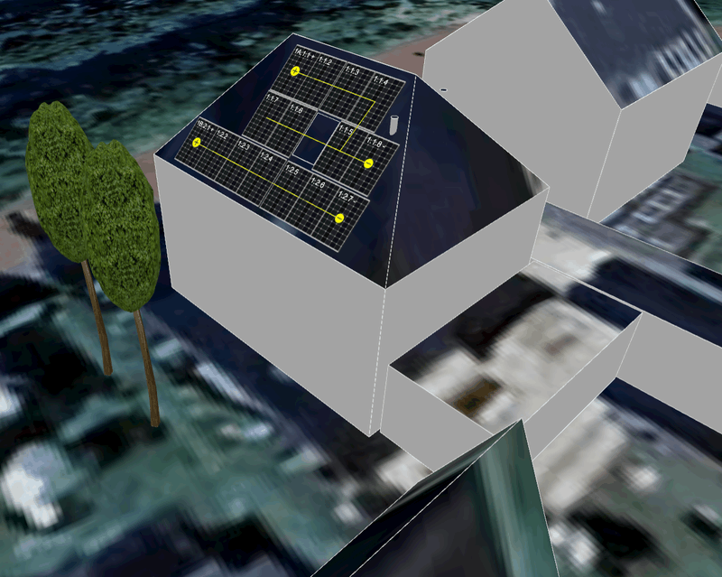

ik heb zelf een oost-west dak:
zie een voorbeeld dag:
Afbeeldingslocatie: https://tweakers.net/i/pmAntRVrEp7p_jSmhWtMQh6LOBA=/800x/filters:strip_icc():strip_exif()/f/image/zEIjX9TSS3qKr0nySCXoVUOa.jpg?f=fotoalbum_large
doordat oost en west op andere momenten hun top hebben, kun je gewoon af met een flink kleinere omvormer.
(dit maakt al die west "schaduw" al weer goed.)
ik heb nu zelf 6340Wp op een 4000W omvormer, maar eigenlijk met minimaal verlies kan ik net zo goed er 8000Wp aan hangen.
(1000Wp op een 1000W omvormer, dat is zo ouderwets gedacht, dat hoeft niet meer.)
dan is er de vraag of je 1 fase of voor 3 fase omvormer wil gaan?
(het is geen probleem om 1 fase omvormer op een 3 fase aansluiting te hangen, zolang de 1 fase omvormer maar +/- < 5000W.
intern in de (slimme?)meter word er toch weggestreept over de fase.)
voorbeeld 1 fase:
10x430Wp oost + 10x430Wp west op een 4kW omvormer.
dat geeft je grofweg 6500kWh per jaar.
natuurlijk de panelen zo hoog mogenlijk op dak zodat je minder last hebt van de schaduw, dat spreekt voor zich.
(op 1 fase maximaal 12 panelen per mpp, je hebt dan 2 mpp's dus maximaal 12 panelen per kant van het dak. grofweg, minimaal het liefst 6 panelen per kant/mpp.)
met 3fase heb je wat meer mogelijkheden.
die kunnen 20 panelen per mpp aan, dus 2x20x430Wp.
en kunnen zwaarder als 5kW gaan.
(3fase heeft ook een minimum aantal panelen, maar wisselt veel per merk en type omvormer.
persoonlijk zou ik niet eens denken aan 3 fase als het minder als +/- 2x10 panelen zijn.)

en dan de vraag: maken micro omvormers meer zon, helaas nop, schaduw blijft schaduw.
het maakt meer in de marge het systeem iets beter, en dan houd het op.
maar als je nu echt alleen oost wil doen en west later.
waarom geen 3 fase omvormer met 14 panelen op 1 mpp.
de 2de mpp die vul je dan later nog wel een keer.
dat kan ook een omvormer kan goed hinkelen op 1 mpp. ;)

Keuze voor omvormer capaciteit dan... Stel ik leg er 16x440wp = 7kWp neer en wil over 3 jaar de west kant wellicht nog volleggen met nog eens 7kWp. Moet ik nu 1 omvormer kiezen en die op 1 mpp hangen en de oost kan over een paar jaar op de andere mpp. Of beter nu een omvormer kopen die past bij de huidige setup en over een paar jaar er nog een bijkopen of de huidige vervangen voor een groter model?
[ Voor 7% gewijzigd door Card Nox op 06-02-2025 14:43 ]
  • big bang
  • Laatst online: 19-09 21:48
Micro omvormers hebben zo hun voors en tegens. Voordelen zijn onder andere minder kans op vlambogen, en de stelling van 16 vs 1 point of failure kun je ook omdraaien; als er een omvalt, valt er ook maar één paneel uit ipv alle 16. Uiteindelijk valt of staat het met de toepassing. Drie panelen op een schuurtje waar aan het eind van de dag ook nog eens schaduw overheen trekt -> Micro omvormers. 10 panelen op oost en 10 op west zonder schaduw -> omvormer met twee trackers.
Betreft je omvormer: ik zou er nu gewoon 1 grote kiezen met twee trackers. Met oost en west gaat je maximale piek naar ca 150% van één dakhelft (zie grafiek van @migjes ), dus je hoeft hem ook niet veel te groot te kiezen.
It's time to play the music, it's time to light the lights
  • migjes
  • Laatst online: 03-09 08:27
oke, goed je onderzoek gedaan.
laat je niet gek maken met schaduw en perse micro/optimizer etc etc nodig te moeten hebben.
simpel: schaduw is niet tof maar ook geen ramp, overdrijven is ook een vak. >:)
en PAP&SAP tja ik vind het zelf ook niet zo speciaal, maar ach sommige mensen kunnen er wel leuke dingen mee, dus snap het en wees vrolijk. ;)
tja: Dynamische tarieven en keuze omvormer.
die hangen erg aan elkaar, dat is gewoon een belangrijke keuze.
wil je echt allebij dan wil je niet een te grote omvormer.
ik probeer uit te leggen (en doe het best extreem, maar je moet wel zo extreem denken)
16x440Wp = 7kWp op oost.
dit past dan perfect op een 3kW omvormer (wel 3fase) op 1 mpp.
de 2de mpp kun je dan nog vullen met nog eens 16x440Wp = 7kWp
14kWp op een 3kW omvormer, klinkt veel.
maar er is 1 reden dat je dit doet.
op momenten dat de 14kWp kan leveren, dan zijn de dynamische prijzen ook gewoon laag.
dus heb je helemaal geen te grote omvormer nodig, de prijzen die je vangt zijn gewoon laag.
