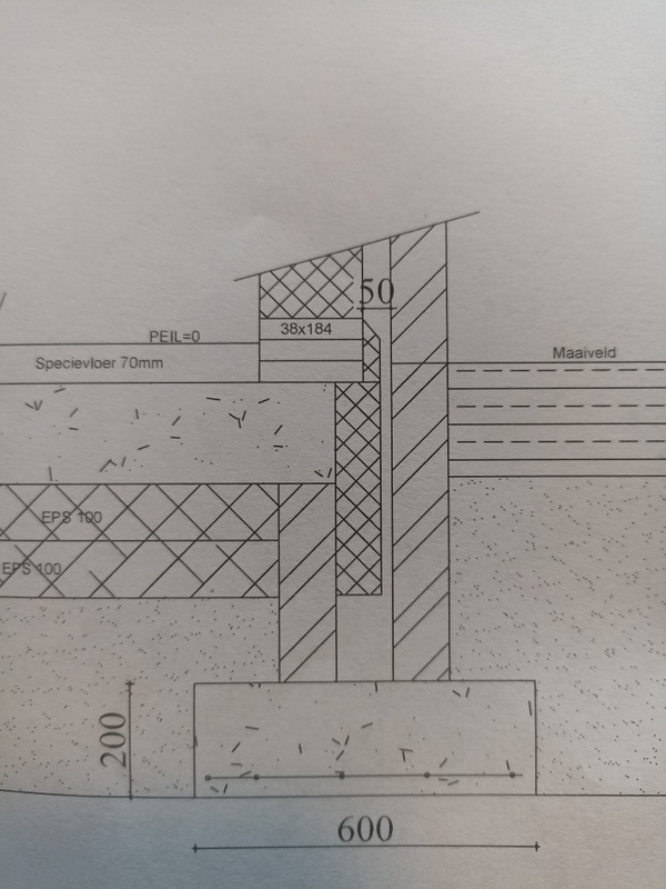

  • grasmaaier
  • Registratie: Maart 2022
  • Laatst online: 15-10 20:37
Is er ook een mogelijkheid om deze koudebrug te voorkomen?
Afbeeldingslocatie: https://tweakers.net/i/qFCUmsMZanaY1oC02KABgjnRRig=/x800/filters:strip_icc():strip_exif()/f/image/Js9AirY9pD2UG1Ucsro7hATJ.jpg?f=fotoalbum_large
  • naftebakje
  • Laatst online: 17-10 07:42
Die kruisjes zijn de isolatie, die gestipte dikke laag de betonnen constructievloer.
Stel je nu eens voor dat je de betonnen constructievloer onder de isolatie stopt, wat doet dat met de grootte van de koudebrug?
Je mag uiteraard kiezen wat je wil, maar ik zie toch een patroon van voordelen van de ene volgorde, en nadelen van de andere ;-)

  • Cheesy
grasmaaier schreef op maandag 17 februari 2025 @ 10:01:
Havebo Ecokist heeft rondom isolatie (met nokken), maar ben er zelf geen fan van.
Je kan ook foamglas gebruiken.

  • grasmaaier
helder hoor.
Maar ik denk dat iedereen het er wel mee eens is dat we moeten proberen om die koudebrug te voorkomen. Zeker nu het praktisch een nieuwbouw wordt en we de mogelijkheid hebben.
foamglas ligt op de betonvloer en dan komt daar de binnengevel op. althans volgens plaatjes. Dat voorkomt in de huidige tekening geen koudebrug.
Misschien kan het onder de betonvloer?
Maar als je op het zand zit, waarom niet gewoon de eps tegen de kzs van de buitengevel aanleggen? het zand is toch dragend.
