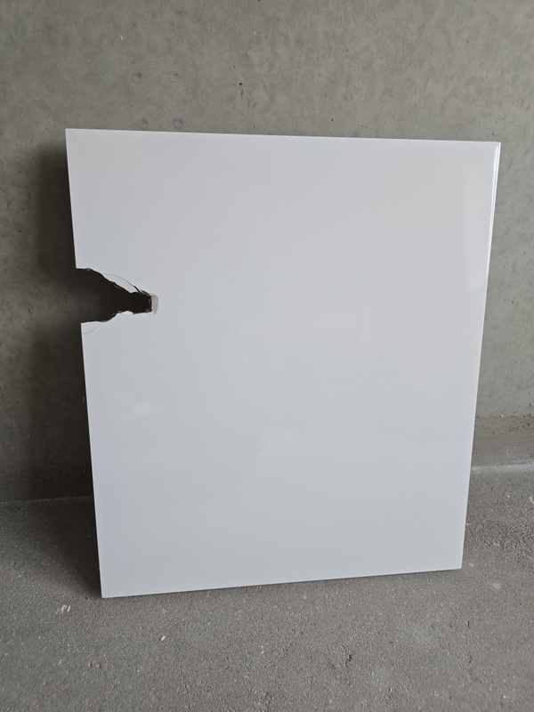

Van een Differenze wastafelonderkast is 1 van de zijpanelen beschadigd (zie foto's). Afbeeldingslocatie: https://tweakers.net/i/NWYrap8j1IpOagKJ2BziIL81czw=/x800/filters:strip_icc():strip_exif()/f/image/GBj5LgOeH3ejMAQuNogIcn3Q.jpg?f=fotoalbum_large

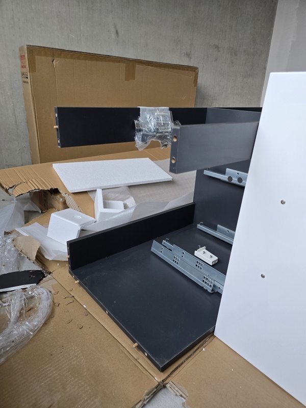

Afbeeldingslocatie: https://tweakers.net/i/AFDxMHr6Z0koSNsuxty87_8yq3g=/x800/filters:strip_icc():strip_exif()/f/image/2HlZFKhAc6Hkqgn39Xc8EaR8.jpg?f=fotoalbum_large

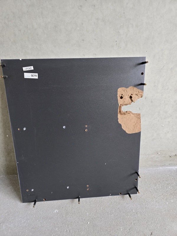

Afbeeldingslocatie: https://tweakers.net/i/KtOk31id5RycvQVAd1H9eq9zI7k=/x800/filters:strip_icc():strip_exif()/f/image/oJF7q61RAecqdmaNnppdngBh.jpg?f=fotoalbum_large
Nu vraag ik mij af of dit nog te repareren is en hoe dan?
De beschadiging is precies op de plek waar de hangbeugel zit.
Ik heb al contact gehad met de leverancier. De kast is niet meer leverbaar en ze kunnen bijvoorbeeld ook geen losse zijpaneel leveren.
Alvast dank voor het meedenken.

Als je er werk in wil steken en de handigheid en spullen er voor hebt:
Kapotte deel recht uit zagen en een nieuw stuk in lijmen.
Daarna het geheel schilderen of folie op plakken.
Of de beschadiging afdekken met een versiering of zo iets, extra legplankje b.v.b..

Reparatie van het paneel zelf is kansloos, dit krijg je nooit netjes en stevig.
Het paneel opmeten, bij adzaagt even zoeken op de site naar de juiste kleur en glans en gewoon een nieuw paneeltje op maat bestellen. Gaatjes overnemen van de oude, boren en schroeven en het is weer gefikst.

@Haboeri Misschien is dat wel het beste om te doen. Ik ga contact met hen opnemen.

of koop bij hornbach o.i.d. een MDF/spaanplaat paneel, laat 'm op maat zagen en lijm zelf die kantenband er op met een strijkijzer. Gaatjes er in conform voorbeeld en je hebt een nieuwe! Zo doen ze het in de fabriek ook hoor! Vraag is dan wel of jouw kleur leverbaar is, of dat je 'm zelf moet verven....
Kost ong. 20,-, kun je intussen vast gaan sparen voor een echt kastje want dit soort spul is echt om te huilen....
