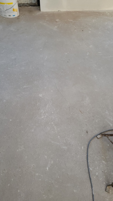

Beste tweakers,
In december is bij ons een zandcement dekvloer gestort. Wij hadden ook al Vloerverwarming aan laten leggen op krimp netten.
Nu ben ik vorige week begonnen met het aanzetten van de vloerverwarming volgens een opstookprotocol. Dag 1 de ketel op 20 graden gezet en na elke 24 uur 5 graden erbij tot we bij de 40 graden waren.
Nu zijn er verspreid over de vloer scheuren te zien en klinkt de vloer ook hol als je hierop tikt. Mijn vraag is nu, kan dit kwaad? Ik hoor van degene die de vloerverwarming aan heeft gelegd dat dit geen kwaad kan en bij het opstookprotocol hoort.
Ik heb zelf weinig ervaring/kennis op dit gebied. Moet ik hier iets mee doen, of hoort dit wel degelijk bij het opstookprotocol?

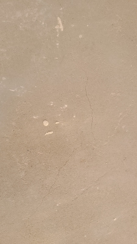

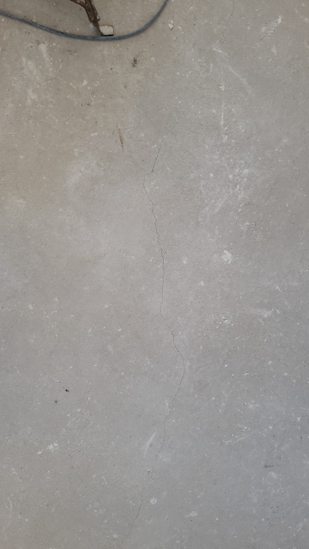

Ter verduidelijking heb ik foto's van de scheuren.

  • Henvar
Niks aan de hand

Ik denk dat het allemaal wel los loopt. Scheuren zijn een stukje kleiner dan ik ze hier had na volgen van opstookprotocol.
Scheuren horen erbij, je volgt dit protocol zodat de vloer nu scheurt en niet als je er je pvc of andere afwerkvloer op hebt geplakt, want daar kan die afwerkvloer niet zo goed tegen.
Waarschijnlijk zullen er bij het afschalen van de temperatuur (krimpen) nog wel wat scheurtjes bijkomen.

Het is een collectieve denkfout dat het opstook protocol scheurvorming voorkomt
Het opstook protocol is er om de vloer sneller te verouderen zodat gebreken sneller aan het licht komen. Dat is omdat je ze dan kan fixen voordat je gaat afwerken. exact deze scheuren waren er hoe dan ook gekomen alleen dan over X maanden/ jaren en tekenen ze dan in je mooie pvc vloer en nu kan je ze repareren (vullen met egaline bv) Hol klinken is niet goed, dan kan er een hechtingsprobleem zijn. Scheuren zoals op de foto zijn prima.

Die scheuren zien er normaal uit.
Alle keren dat ik een nieuwbouwwoning heb betrokken zaten er vergelijkbare scheuren in de vloer.

Deze scheuren zijn wel wat je verwacht bij een nieuwe vloer icm opstookprotocol.
Protocol afmaken, en dus ook weer terug koelen. Daarna ben je good to go.
  • Roel1966
Ik ben zelf verder geen bouwdeskundige maar een gewone hobbyist maar dacht bij scheuren aan 'echte' scheuren. Dat wat ik op de foto kan zien zijn echt haarscheurtjes wat mij ook heel normaal lijkt. Alleen wat het holle betreft zou ik zelf verder niet durven zeggen en het dan wel erop lijkt dat daar dan 'open' ruimtes zijn. Maar ik kan mij ook zo voorstellen dat waar de buizen van de vloerverwarming liggen dat dit ook wat holler zal klinken en misschien normaal is.

Hoe zit het met de randisolatie en de uitzetvoegen? Die zijn er ook om krachten een uitweg te geven en zo barsten te vermijden. Ik heb thuis de uitzetvoegen netjes voorzien op mijn gekozen plekken (zodat die later onder een deur of exact op de voeg tussen tegels vallen en onzichtbaar weggewerkt konden worden); en na opstoken geen enkele barst gehad.
O ja, uiteraard wel met correcte vloeropbouw, dus constructievloer, isolatie, folie en dan zandcement met vloerverwarming. Was ook zandcement met vezelversterking, wellicht speelt dat ook een rol (dan is de wapening opgenomen in de massa van de vloer).
Maar ziet er in se wel ok uit, je wil deze minieme barstjes nu, en niet nadat je getegeld hebt en deze doorzetten in de tegels.
