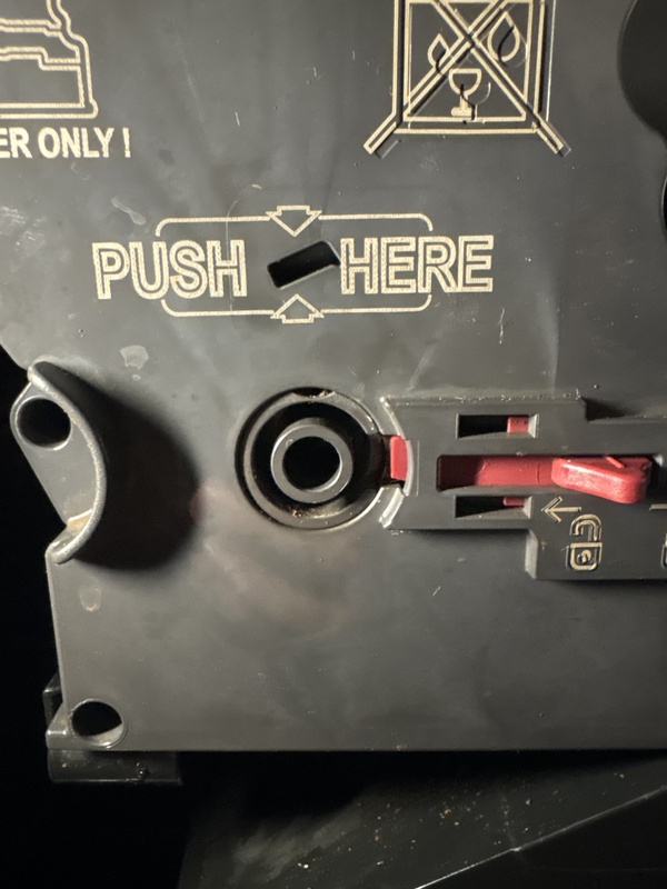

Afbeeldingslocatie: https://tweakers.net/i/wtEYzJvDHFRJsOGMW_ake3OL-hY=/x800/filters:strip_icc():strip_exif()/f/image/mvUTX6Rhvcte3ThWl83IqlLf.jpg?f=fotoalbum_large
Dit is wat ik bedoel; hij vergrendelt niet.

Dit is gewoon de beginstand van
De zetgroep , pas als er koffie gezet gaat worden dan komt deze in actie.
Lijkt mij dat de maalmotor defect is.
