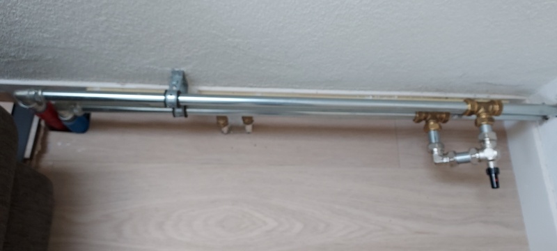

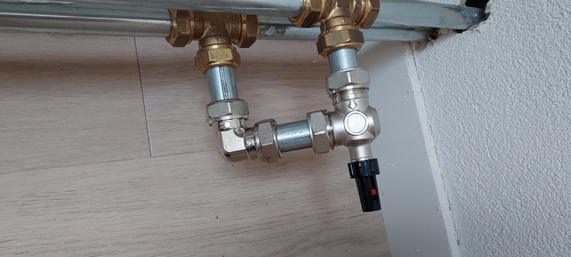

Wij hebben vloerverwarming en radiatoren waarop een EVOhome systeem zat. Nu is dit recent verwijderd vanwege problemen met het systeem. Nu zitten op de radiatoren weer gewone radiatorknoppen. Wij hadden een bypass ivm EVOhome (zie bijgevoegde 3 foto's). De bypass is boven in de hoek van een hobbykamer geplaatst. Naast de muur zit de vloerverwarmingsverdeler voor de bovenste verdieping.
Moet deze bypass nu verwijderd worden nu het EVOhome systeem weg is? Of kun je de bypass ook dichtdraaien? Hij staat nu op 0,3
Wanneer we de bypass laten zitten, verbruiken we dan extra gas? Ik heb het idee dat sinds de bypass het gasverbruik sowieso omhoog is gegaan.

De bypass (mits niet kapot) zal niks doen met je verbruik. Die gaat alleen open als er een
aanzienlijk drukverschil is tussen de aan- en afvoerleiding. En dat ontstaat normaal gesproken alleen als de CV of warmtepomp wil rondpompen, maar alle radiatorkranen dicht staan (of in het geval van vloerverwarming alle groepen dicht staan) waardoor het CV water niet meer rondgepompt kan worden.
Als je een Evohome systeem had met automatische radiatorkranen of naregeling per (vloerverwarmings)groep dan is een drukverschilregelaar noodzakelijk om de CV of warmtepomp niet in error te laten schieten omdat hij het water niet rondgepompt krijgt.
Mijn advies is gewoon laten zitten en op 0,3 bar laten staan. Zorg er wel voor dat er op z'n minst altijd één radiatorkraan open staat, dan zal de drukverschilregelaar nooit open gaan in normale gevallen. Mocht je per ongeluk wel alle radiatoren dichtgedraaid hebben, dan voorkomt de bypass in ieder geval een storing.

Hoe groot wordt de druk voordat de cv in storing gaat.. Is 0,5 i.p.v. de 0,3 te hoog ? Bij ons staat de bypass ook op 0,3 nu.

@DexterDee . Zie mijn bovenste afbeeldingen. onze installateur heeft de bypass nu dichtgezet op advies van de vvwverdelerleverancier. Ik zie echter dat de bypass op 0,5 staat, tenminste het rode balletje in de bypass zie ik bij 0.5 staan. Is dat dan dicht? Of kan deze niet dicht en moet de bypass dan helemaal verwijderd worden? :?
0,5 is niet helemaal dicht. Deze drukverschilregelaar kun je niet helemaal dicht draaien. Het getal geeft het aantal bar drukverschil aan wanneer de bypass open moet. 0,5 is de grootste instelling en vereist het meeste drukverschil. Ik snap niet helemaal waarom de vvw leverancier dat ding buiten spel wil zetten. Zoals eerder gezegd zal die in normale gevallen niet open gaan en in abnormale gevallen je een storing besparen. Als 'ie er echt uit moet dan is het een kwestie van de CV leiding drukloos maken, de bypass verwijderen van de T-koppelingen en op de T-koppelingen twee eindkapjes schroeven. Daarna weer druk op de leidingen zetten en heel goed ontluchten.

0,5 is wel dicht. Totdat het drukverschil oploopt tot 0,5. In een installatie waar 1 of meerdere radiatoren open staan (of de vloer) heb je dat niet en kun je dus stellen dat ie dicht is.

@Sjaan1234 bedoelt met dicht dat de drukverschilregelaar nooit open gaat, onder welk drukverschil dan ook. In die zin is 'ie dus niet dicht en kan 'ie ook niet helemaal dicht.
