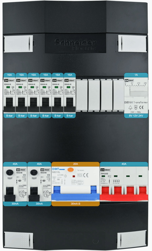

Ik heb nog smeltzekeringen in de MK zitten. Voor nu heb ik maar even wat samengesteld, ik zal dit nog checken bij mijn werk (elektrotechnisch installatiebedrijf). Voor nu laat ik even de 3e kast achterwege
Dit als centrale meterkast, waar de 20A aardlekautomaat naar de 2e kast zal gaan
Afbeeldingslocatie: https://tweakers.net/i/oM1IhznPtGECqA312i5MzGuVeZc=/x800/filters:strip_exif()/f/image/jgsoqCXZO2OXUbanv1laRIUn.png?f=fotoalbum_large
de 2e kast zal er dan mijn inziens ongeveer zo uitzien. Waar de kabel binnenkomt op de hoofdschakelaar. De 2 krachtgropen zijn dan voor het laden en de PV. De kabel tussen de 2 kasten wordt of 6mm2 of 10mm2
Afbeeldingslocatie: https://tweakers.net/i/i9zh30gI5HWUjUuxyP0K2JKPCxk=/fit-in/4000x4000/filters:no_upscale():strip_exif()/f/image/RfW20WqIggRZFYQI9syfTccp.png?f=user_large
