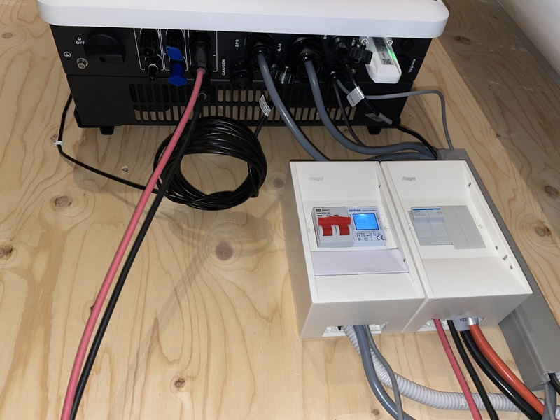

Heb nog even wat foto’s gemaakt van de setup. Misschien is daar iets geks aan te zien:

Zou je wel denken idd maar dan zet ik de batterij juist uit. Alle ledjes gaan dan ook uit. Schakelaar naar links en de ledjes gaan weer aan. Vervolgens de rode knop voor 2 seconden ingedrukt houden en de accu gaat opstarten. Na ongeveer 30 seconden hoor je een soort relais omspringen.
Op de omvormer gaat het middelste batterij lampje wel branden.
Blauwe lampje blijft lekker doorknipperen. Zoals jullie zeggen zou het dan ergens in de stroom aanvoer naar de omvormer moeten zitten. Alle aardleks in de meterkast staan omhoog en de aardlek bij de (rode) staat ook aan/omhoog.

Meten is best lastig aangezien de verbindingen goed dicht zitten. Daar druk je niet zomaar een meetpin in.
Waar gaat je EPS leiding eigenlijk heen? Die is normaal voor noodstroom, dat lijkt me in jouw gebruik niet nodig toch? Je zou wel kunnen meten of die uitgang actief is, dat zou nu niet zo moeten zijn.
Aan welke poort zit die Eastrom meter? Die zou als het goed is ook een spanning weer moeten kunnen geven.
Die schakelaar schakelt alleen de DC naar de panelen dus die doet er niet toe.

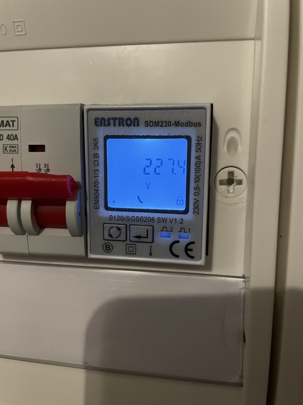

De eastrom gaat met een dun kabeltje vanaf onder de omvormer in.. die geeft overigens dit aan Volt aan als ik er doorheen blader:

Wel een vaag probleem, blijkbaar komt er wel spanning bij de eastrom, en deze lijkt ook wel met de omvormer te praten.
Heb je al eens in het menu van de omvormer gekeken of daar wel alles goed staat? De omvormer kan ook “uit” staan terwijl die wel dingen weer geeft. Ik dacht de “enter” (de toets met de pijl) toets lang indrukken, dan kan je hem in of uit schakelen.

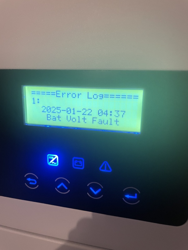

Ik ben zojuist even door de error historie gaan scrollen op de omvormer en kom deze foutmelding tegen. Dit is precies de dag en tijdstip dat de accu ook niet meer opgeladen/ontladen word.
Afbeeldingslocatie: https://tweakers.net/i/YF0Fh_zesQc3AOzue7Tt7b5tvn4=/x800/filters:strip_icc():strip_exif()/f/image/LaeqfkBefAeCeYEuM7Ae8Frl.jpg?f=fotoalbum_large

In het kastje naast de rode schakelaar zitten 2 buiszekeringen, 1 daarvan was kapot. Nieuwe besteld, erin gedaan, werkt weer!
