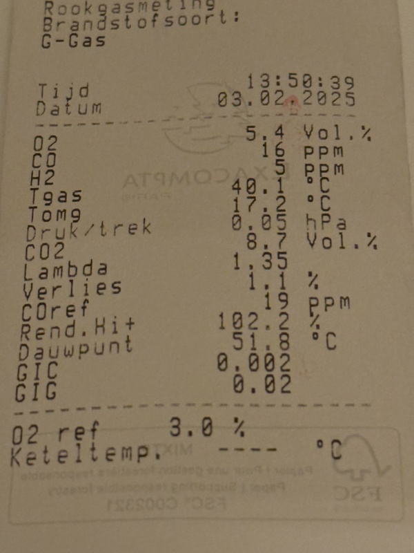

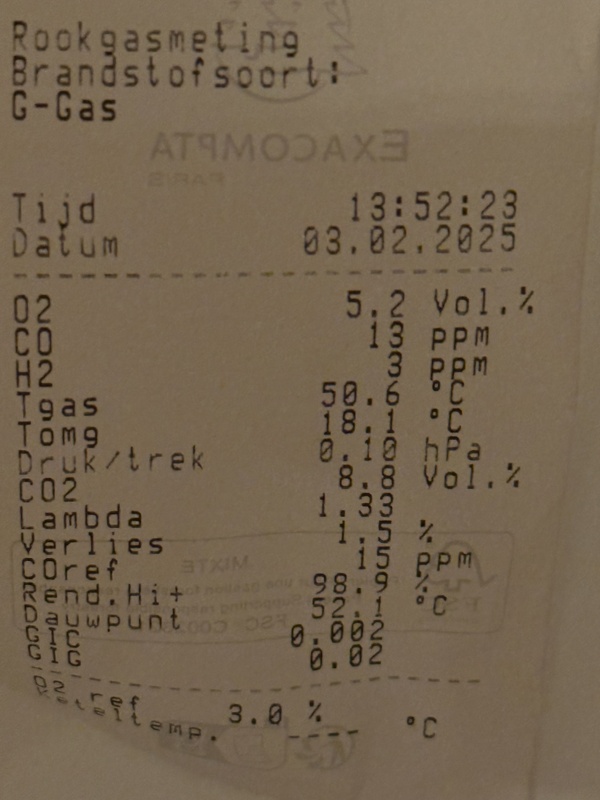

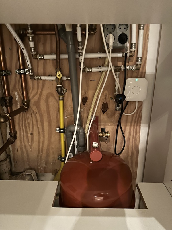

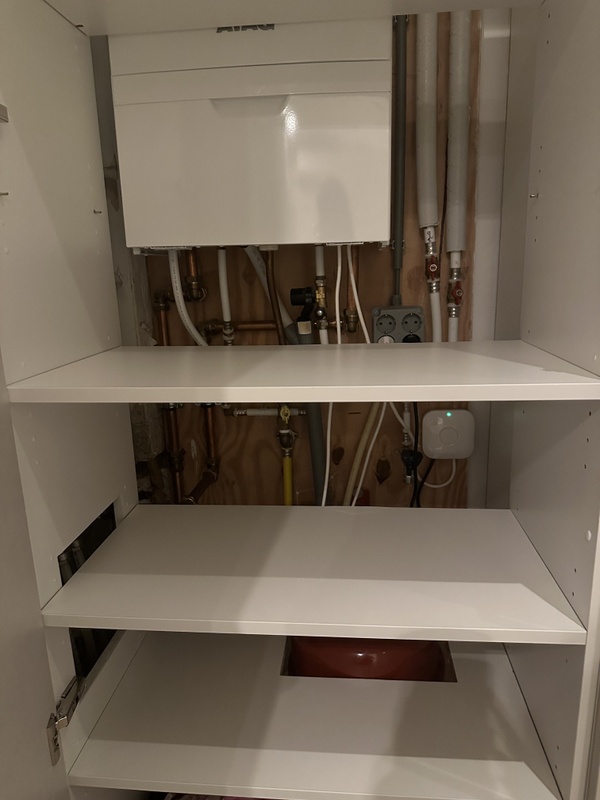

Ik heb een vraag wat betreft mijn CV ketel: Atag Iserie (2019).
Appartement, alles op zelfde verdieping, vloerverwarming (geen radiatoren).
De CV hangt achterin een inbouw kleding kast.
Hoewel ik over de werking heel tevreden ben (nog nooit issues gehad, laatste 3 jaar niet eens hoeven bijvullen) heb ik een vreemd probleem:
Al enige tijd geleden rook ik voor het eerst een hele sterke geur toen ik de kast open deed: kattenpis…
Ik heb geen huisdieren, en ook geen muizen oid.
De kast grenst aan mn slaapkamer maar als ik de kastdeur dicht deed rook ik het niet meer en de volgende dag was de geur verdwenen. Van tijd tot tijd ruik ik het echter nog wel en dan is echt heel sterk. (Ik moet dan wel de deur opendoen, is niet dat het hele huis ernaar ruikt, beperkt zich tot de kastruimte waar cv hangt).
Er komt jaarlijks een monteur voor onderhoud, en volgens zijn metingen was er geen gaslek oid. (Toen hij er was, was de stank niet aanwezig).
Inmiddels ben ik erachter dat de geur ontstaat wanneer ik het warm water gebruik. De druk gaat dan ook binnen een aantal seconden van 1.6 naar 2.2. En als ik de kraan uit zet, zakt het weer heel snel terug. Ik deed dit een aantal keer en de stank kwam ook tevoorschijn.
Daarbij maakt hij naast het gewone ‘verwarmingsgeluid, ook een tikkend geluid).
Iemand enig idee wat dit zou kunnen zijn? Het is echt een rotte eieren/ kattenpis lucht (geen typische gaslucht).
En is zo’n snel op en aflopend verschil in druk normaal?
Ps ik lees de druk af van de cv ketel zelf.
Heb wat fotos bijgevoegd wie weet zien jullie op het eerste oog iets dat niet goed zit?

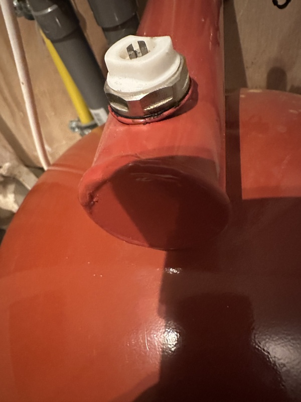

Omdat je druk zo erg en snel wisselt gok ik er ook op dat het expansievat lek is. Daardoor kunnen er geen drukverschillen opgevangen worden. Het drukverschil komt dan hoogstwaarschijnlijk op het overdrukventiel terecht en hier ontsnapt mogelijk water uit het CV systeem, wat dan ook weer de lucht zou verklaren.
Het expansievat checken is eigenlijk heel simpel. Het bestaat eigenlijk uit 3 delen:
- Het bovenste deel staat in verbinding met het CV systeem en bevat water (radiator water zeg maar)
- Het onderste deel bevat stikstof en laat zich comprimeren.
- Hier tussen zit een rubber membraan wat de 2 stoffen gescheiden houdt.
Door het verschil tussen boven en onder hoor je ook verschil tussen beide compartimenten. Tik maar eens met een schroevendraaien (oid) op beide helften. Klinken deze hetzelfde is die lek en moet het vat vervangen worden.
Het vervangen is een heel simpel, ik durf alleen niet te zeggen of dit in het kader van de gasketelwet tegenwoordig nog mag (lijkt me van wel).
Bedankt voor de snelle reactie! Ze zijn toevallig vorige week geweest voor ‘onderhoudsbeurt’, dat bestaat tegenwoordig alleen nog uit het uitlezen van de cv, nog geen half uur binnen geweest…. Wist gewoon dat er iets mis moest zijn.
Ik ga een ander bedrijf zoeken en het vat laten vervangen. (Vrouwen zijn daar niet zo handig mee, ga ik eerlijk toegeven😅 dus ga het niet zelf proberen.) weet nu iig dat ik niet voor niks weer iemand kan laten komen! Bedankt!

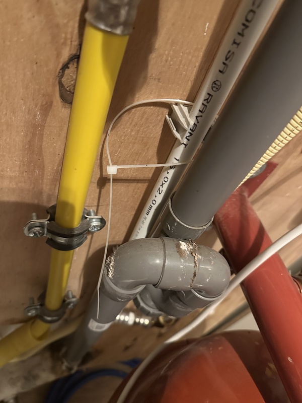

Je afvoer staat droog met als gevolg rioollucht? Er er kijkt vogelpoep bovenop je PVC afvoer te liggen?
  • RH010
  • Registratie: Augustus 2023
  • Laatst online: 26-04-2025
_eLMo_ schreef op dinsdag 4 februari 2025 @ 19:27:
🤣🤣🤣😆 ik vroeg me al af if iemand dat prutje zou opvallen, ik heb geen vogels binnen, wtf is dat?? Toch ook niet normaal?

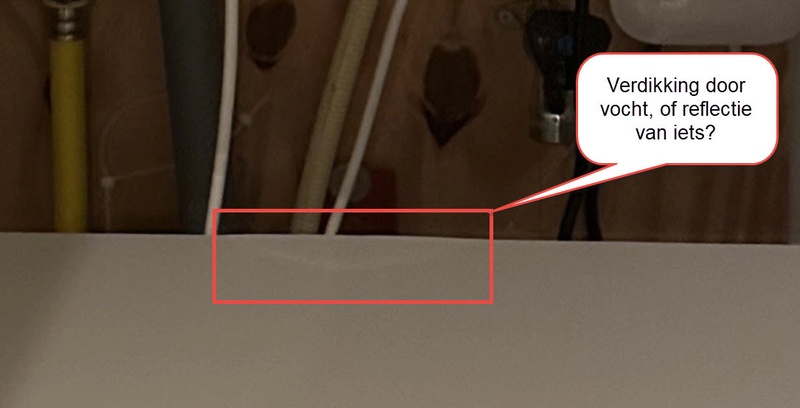

Afbeeldingslocatie: https://tweakers.net/i/qnyTeWKQQoXjQXRpSerg2KZuj70=/x800/filters:strip_icc():strip_exif()/f/image/dO8myQZryo9gtKXCSuA8k3sZ.jpg?f=fotoalbum_large
Het is ook geen vochtige omgeving verder, maar die prut lijkt toch ook op iets dat gelekt heeft?

BlueKeenan schreef op dinsdag 4 februari 2025 @ 08:28:
Ik heb er even met een schroevendraaier tegenaan getikt boven en onder en dat is wel een verschil in geluid, onderin doffer en bovenin klinkt het ‘leeg’.
Dus dat is dan wel weer zoals het moet zijn dacht ik?
Misschien is het wel zoals het moet zijn maar die ontzettende ammoniak kattenpies geur is toch wel heel raar ook?

RH010 schreef op dinsdag 4 februari 2025 @ 19:31:
Weet u toevallig ook hoe het komt dat een afvoer droog komt te staan? Of wat ik er tegen kan doen?
Een afvoer kan droog komen te staan doordat het water in de sifon verdampt. Dat zou bij een afvoer van een cv-ketel die dagelijks gebruikt wordt (voor verwarming en/of warm water) eigenlijk niet voor kunnen komen omdat de ketel als ie gebruikt wordt condenswater produceert en in die afvoer loost.
Persoonlijk denk ik niet dat dat hier van toepassing zal zijn.
Er wordt wel eens geadviseerd om een scheutje olie (olijfolie, slaolie etc. , geen 5W30 o.i.d. ;) ) in de afvoer te gieten. Dat gaat het verdampen van water in de sifon tegen.
Rioollucht welke door een lege/droogstaande afvoer ontsnapt, ruikt normaal gesproken niet naar ammoniak.
Ook CV-water ruikt niet naar ammoniak.
Het is niet fout, maar degene die deze ketel heeft geïnstalleerd, was 1) zijn buigijzers vergeten, 2) kan niet buigen of 3) had een hele goede deal op knieën knel 22 mm.
Ook het flexibel aansluiten met MLC buis is niet verboden, maar is ook niet heel erg gebruikelijk.
De riolering loopt verticaal ook scheef. maar is ook niet verboden.
De twee MLC buizen die rechts van de ketel naar boven lopen, hadden ook wel een beugeltje kunnen gebruiken. (en recht aangelegd kunnen worden)
De plaats van die 4-voudige wandcontactdoos is m.i. ook niet de meest ideale zo tussen allerlei watervoerende leidingen en appendages.
Maar goed, de ruimte is dan ook zeer beperkt.
Los van al dat:
Op de tweede plank van onderen van de kast, lijkt aan de achterkant een verdikking/opbolling van het hout te zitten.
(of het is een reflectie ergens van, in dat geval hoef je niet verder te lezen.)
Afbeeldingslocatie: https://tweakers.net/i/WLmo4Q2atBobSmLs27c_UrkpDoU=/800x/filters:strip_icc():strip_exif()/f/image/BA3LptTVUfhcLWBrLJzxOWlA.jpg?f=fotoalbum_large
Als het wel een verdikking/opbolling van het hout is, is dat ontstaan door een vloeistof die enige tijd gelekt heeft.
En laat dat stukje nu net boven de sifon van de rioleringsbuis lijken te zitten waar "birdshit" op zit.
Vandaar mijn eerdere vraag wat er normaal in die kast ligt?
(maar na je verhaal nog een keer gelezen te hebben, zie ik dat je dat al had benoemd: een kledingkast)

reiniero schreef op dinsdag 4 februari 2025 @ 20:10:
Ligt er niet toevallig een dode vogel te rotten onderin de kast?
is een inbouw kleding kast, vliegen niet zoveel vogels 😂 geen motten, geen mieren. Alleen mega penetrante ammoniak/ kattenpis lucht waar je van achteroverslaat.

RH010 schreef op dinsdag 4 februari 2025 @ 20:46:
Wilde de kast eerst even schoonmaken voor ik hem weer in zou ruimen en kwam er zo achter dat de geur ontstond toen ik een emmer warm water had gehaald. De geur verdwijnt ook weer als ik de kraan niet gebruik. En komt weer terug zodra ik de wwk weer aan zet.
Dit is iets wat ik helaas niet kan verklaren.
Dit gaat dus ook gepaard met een daling in druk van 2.2 naar 1.5 in een paar seconden, veel getik en gebonk, en dan loopt het weer op naar 1.9 in ‘rust’.
Ik vermoed dat je hier een *stijging* van de druk van 1.5 naar 2.2 bedoelt? En naar 1.9 in rust.
Althans, dat stond in je openingspost.

[quote]Koffie-Verkeerd schreef op dinsdag 4 februari 2025 @ 20:50:
Dat snelle verschil in druk kan duiden op een defect expansievat zoals anderen al hebben aangegeven.
Daar lijkt de geur ook wel meer in de buurt vanaf te komen maar zoals u ook zegt het staat allemaal dicht bij elkaar dus of het het vat of de leiding ernaast is die die geur uitstoot weet ik niet zeker.
Hoe langer ik de kraan laat lopen hoe erger de stank wordt….
De plank is daar inderdaad bol gaan staan, ik dacht dat ik dat misschien had veroorzaakt door ze te nat te hebben gemaakt met schoonmaken. Maar dan had het idd op andere plekken krom getrokken geweest ws. Dus ja nu u het zegt, icm met die Prut op die leiding…
Bent u zelf ook cv monteur toevallig, niet in de buurt van rotterdam toevallig? ik zoek een nieuwe nl 😅

Koffie-Verkeerd schreef op dinsdag 4 februari 2025 @ 20:54:
De druk is 1.9 in ‘rust’ wanneer ik de kraan aanzet gaat het direct naar 2.2, als ik de kraan uitzet zakt het direct terug naar 1.5, dan 1.6 en loopt dan uiteindelijk na enige tojd weer op tot 1.9. Het is jammer dat ik alleen fotos en geen videos kan uploaden hier, had het gefilmt 😅

  • RH010
Afbeeldingslocatie: https://tweakers.net/i/v727_Dab7Vroj15NQRlQ_-mHfDk=/x800/filters:strip_icc():strip_exif()/f/image/ngRDRjG9UYaeTseVwscIeXfk.jpg?f=fotoalbum_large
Had nog een een plank weer weggehaald…..

RH010 schreef op dinsdag 4 februari 2025 @ 21:00:
De geur komt niet uit het expansievat. Als die defect is, is dat een intern defect.
Wat je eens zou kunnen proberen, is om aan de bovenkant van de grijze pvcbuis te ruiken (waar die witte geribbelde slang in steekt) als de ketel in rust is èn als deze gebruikt wordt voor warm water.
(en ja, dan zal de kast wel weer even leeg moeten en de planken er uit.)
Pro tip: Vraag een ander om even te ruiken. O-)
Ik ben een tijdje service- en onderhoudsmonteur geweest, maar een aardig eindje uit de buurt van regio 010. :)

Had ik hier nog het meetrapport van het servicebezoek maandag. Zegt mij allemaal niks maar dit zou laten zien dat de ketel niks mankeert?
Afbeeldingslocatie: https://tweakers.net/i/C6TjWFDiEiV2mEIi2_zEwffMnwk=/x800/filters:strip_icc():strip_exif()/f/image/PdasVxdqlxNQtZRwsMtZiNPB.jpg?f=fotoalbum_large
Afbeeldingslocatie: https://tweakers.net/i/BLfhzH2PlbAZ2SXAbfJbhz4E7zY=/x800/filters:strip_icc():strip_exif()/f/image/B2EQooCeLD0CVbr7WfpovoQu.jpg?f=fotoalbum_large

Die metingen zijn wat mij betreft een wassen neus. Hier was een nieuwe ketel opgehangen en er was gewoon een gaskoppeling niet aangedraaid met een enorm gaslek ten gevolge. Ik werd misselijk van de geur maar nee meting gaf aan dat het oke was. Nou monteurtje weg met de smoes dat het waarschijnlijk van het gelekte water afkwam, dat moest ik maar even schoonmaken.
Eerste dat ik heb gedaan is met een beetje dreft en water de koppelingen nagegaan en inderdaad een giga lekke koppeling.
Moraal van het verhaal. Ik vertrouw eerder mijn neus dan die verrekte metingen.

De uitdraai van de metingen van de TS betreffen rookgasmetingen.
Bij jou heeft de monteur blijkbaar geen gasdrukverschilmeting uitgevoerd na de indienststelling van de nieuwe ketel want anders had hij de drukdaling wel opgemerkt en op zoek kunnen gaan naar het lek.
Toch is er blijkbaar nog genoeg gasdruk geweest om de ketel te laten werken.
Maar goed om te horen dat je zelf de lekkage hebt kunnen verhelpen.
Bij een rookgasmeting heb je niets aan je neus, maar dat terzijde.
