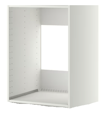

Rood = Ikea Metod koelkast-kast. 220 hoog

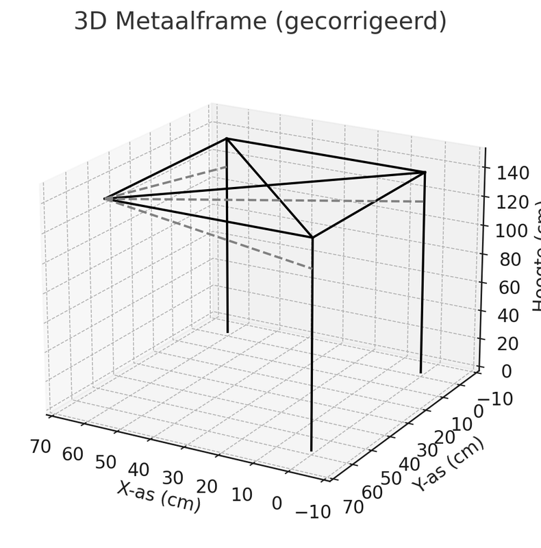

Wil je de wasmachine echt boven de vaatwasser hebben, dan zul je er een stalen/metalen frame onder moeten zetten waar de wasmachine op staat. Een kastje gaat dat niet houden. Zo'n frame heb je geen ruimte voor, en ik kan me ook niet zo iets bedenken waar dan nog een vaatwasser onderin zou passen. Kortste klap is gewoon de wasmachine onder, kraantje verplaatsen, en vaatwasser er direct boven. Heb je de vaatwasser op een prima hoogte. Niet tegelijk laten draaien, vinden ze beide niet leuk qua stroom en water.
Kraantje moet dan in het kastje links van je koelvries combinatie komen. De slangen kun je verlengen met flexibele verlengstukken. Automatische sluiters moet wel goed hangen, dus kan zin dat je de hele slang van de wasmachine moet veranderen naar een langere versie vanaf de machine zelf. Zelfde voor vaatwassr, maar ik gok dat dat wel uitkomt want die hebben vaak de aansluiting sowieso onderin zitten.

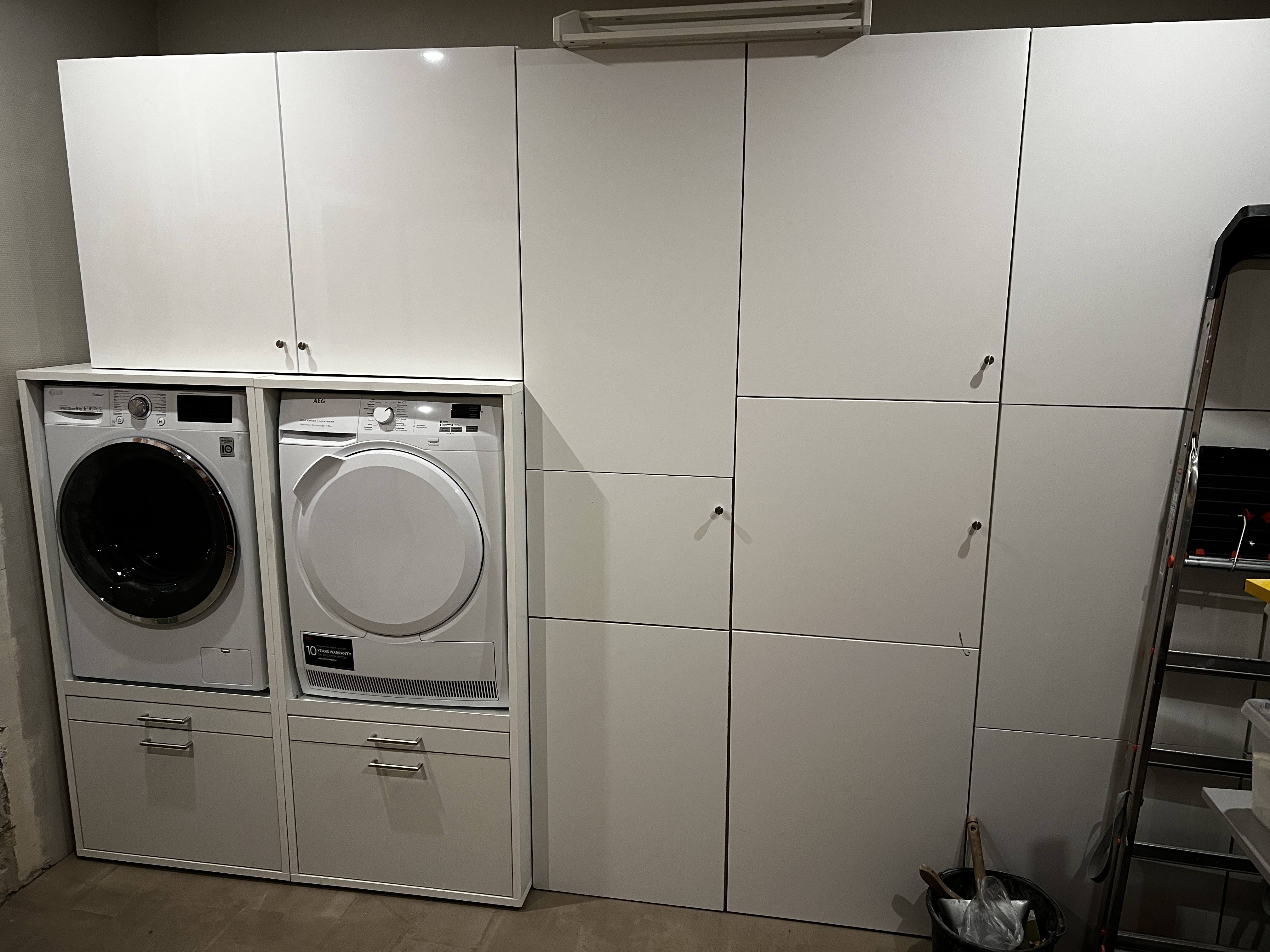

Wij hebben zo'n wastoren thuis, met de wasmachine dus iets van de grond af. Als de wasmachine aan het centrifugeren is trilt de kast niet. Dat komt omdat de wastorenkast van een veel dikker materiaal is gemaakt dan de normale keukenkastjes (die hebben we ernaast staan). De lades eronder hebben nog een ombouw die ook nog eens is voorzien van dat dikke materiaal.
Afbeeldingslocatie: https://tweakers.net/i/_ys51hcGNXxhibmDJZcV1QRuRJg=/fit-in/4920x3264/filters:max_bytes(3145728):no_upscale():strip_icc():strip_exif()/f/image/fSXZJd8XjxodsQLGLRyPuF1f.jpg?f=user_large
Ik zou de wasmachine niet snel in een standaard Ikea keukenblok neerzetten in ieder geval :)
