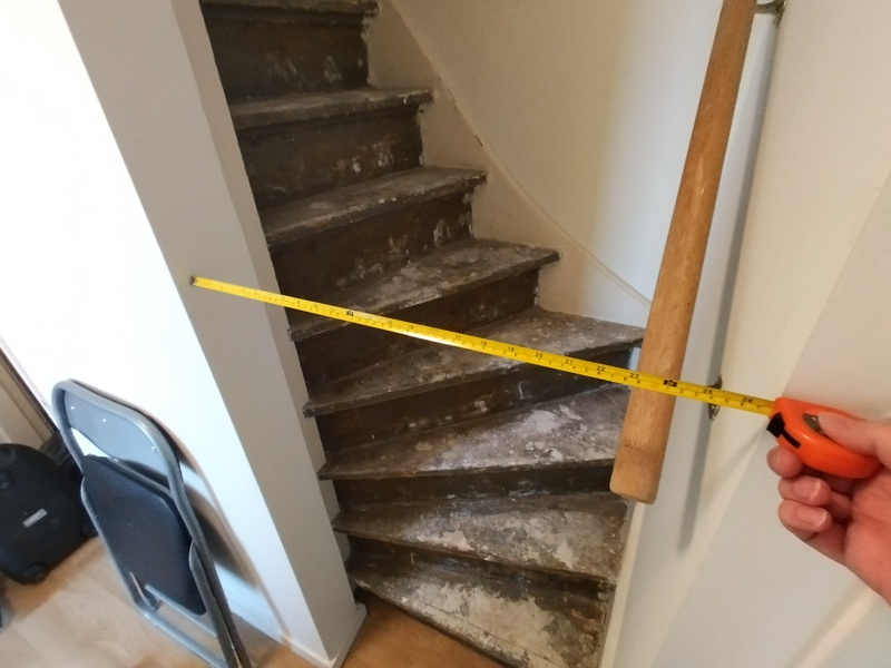

Ik ben al een tijd bezig met het aanschaffen van een wasmachine. Het punt is of hier een wasmachine van normale grootte de trap op kan. Er is een aansluiting en er heeft boven wel een wasmachine gestaan maar ik weet niet of dit een normale was of allicht een bovenlader. Er is weinig keus in bovenladers en ze zijn ook net wat duurder.
Afbeeldingslocatie: https://tweakers.net/i/jR4tgIC2NQGUmYB7O3J93un8l2Y=/800x/filters:strip_icc():strip_exif()/f/image/Zn5yKaqZsDUgOJu86Zj6Jqr5.jpg?f=fotoalbum_large
Dit is 67 centimeter

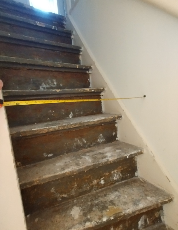

Afbeeldingslocatie: https://tweakers.net/i/MtLz75vtkNCZwX_HCXKMn3DyLGo=/x800/filters:strip_icc():strip_exif()/f/image/mAux3YIjdPD9o9GI32NygMT6.jpg?f=fotoalbum_large
Dit is 64,5 centimeter
De standaard maten zijn vaak 60CM breed en meestal 60CM diep dus het zou net moeten kunnen?

Ow, en schroef die trapleuning er eventueel vanaf, heb je wat meer ruimte. En kijk of de winkel die het levert hem niet gelijk op z'n plek kan zetten. Die gasten zijn daar zo getraind in dat ze binnen een mum van tijd die machine op de plek hebben staan. Ik zou wel aangeven dat je niet superveel ruimte hebt, maar genoeg winkels die een optie bieden om het ding op z'n plek neer te laten zetten. Er is ruimte, dus een handig persoon krijgt 'm daar wel naar boven.

Ik heb even mijn droger en wasmachine opgemeten. Breedte inderdaad 60cm, maar diepte 65/66 cm met knoppen en slangen etc.
Dus het zou net moeten passen, maar zoals Wim Sonneveld ooit in een sketch zei "Heb je een kat? Nee? Mooi want er past geen muis meer tussen"

Haal het deksel eraf en daarna het contragewicht eruit, deur schroef je er ook af. Achterplaat eventueel. Allemaal overbodig gewicht en er blijft zo maar weinig gewicht over. Plus je hebt veel meer grip de wm. Daarna de trap op en boven weer in elkaar zetten.
Zo til ik ze altijd, nieuw of niet nieuw.
Breedte kan ik weinig over zeggen, maar als die overhangende bovenplaat er af is, scheelt dat in het algehele formaat.
Handschoenen aan bij het tillen. Je hebt denk ik een torx schroevendraaier nodig.

Maak een plateau waar de wasmachine op kan staan die op de 5de trede van onder steunt. Draaien kan niet, kantelen wel.

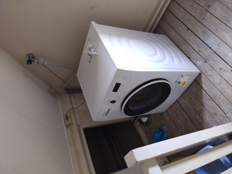

Even een update. Het is gelukt om de wasmachine boven te krijgen, het ging uiteindelijk vrij gemakkelijk.
Afbeeldingslocatie: https://tweakers.net/i/fc6kjtLs5gUBirCuiKwc6JMjA4A=/800x/filters:strip_icc():strip_exif()/f/image/4T6jUNqY0WWTB4PYwhjh4Rfn.jpg?f=fotoalbum_large
De sifon dop lekt een beetje dus kon de wasmachine nog niet uitproberen. De afvoer is 5 jaar niet gebruikt dus ik denk dat ik een nieuwe dop moet proberen? Verklaart wel meteen de rioollucht soms, de sifon stond dus altijd leeg.
[ Voor 5% gewijzigd door Roderiktweaker op 28-02-2025 14:47 ]
Mooi dat het gelukt is!
