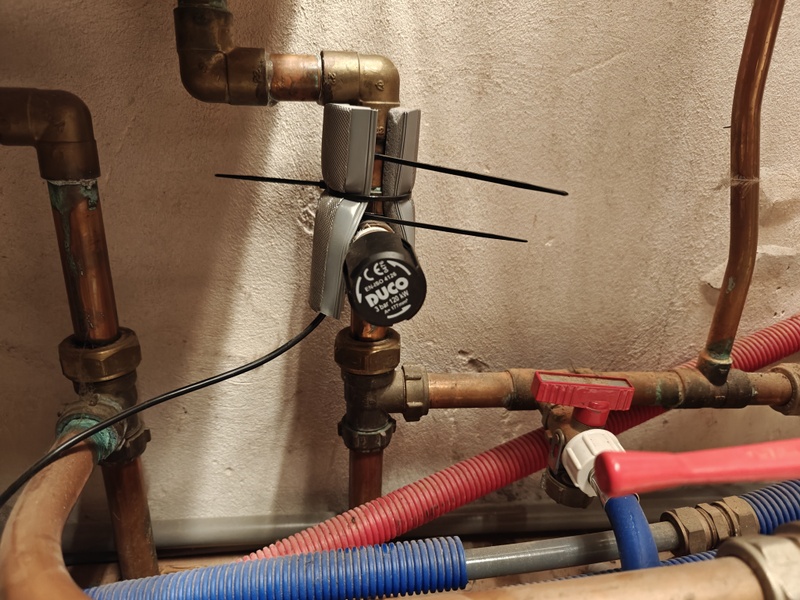

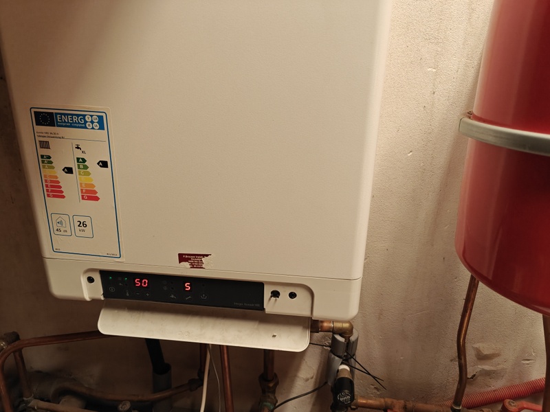

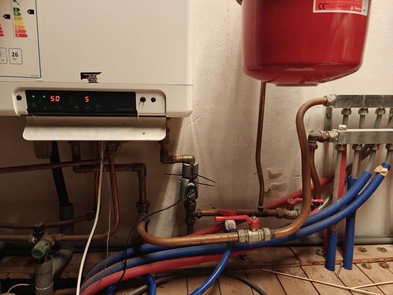

Foto's van de situatie:
(vulslang zit netjes los aan de andere kant voor iemand daar over begint :+ )
Afbeeldingslocatie: https://tweakers.net/i/b2x6wV_shNJr3U6hGWG_cahLr0A=/800x/filters:strip_icc():strip_exif()/f/image/j93G026ZyXrqaRHHPRbEII1e.jpg?f=fotoalbum_large
Afbeeldingslocatie: https://tweakers.net/i/NhrUX0XcROuZqrB7HcGQJ-h_-8I=/800x/filters:strip_icc():strip_exif()/f/image/oP2YxBBlA6pEI9J7QzbcPdgj.jpg?f=fotoalbum_large
Afbeeldingslocatie: https://tweakers.net/i/gqFHj7CO7m6YxnE8mMxnWjvpvh8=/800x/filters:strip_icc():strip_exif()/f/image/beq2Jg7Sy4HUDNwiea5EbEFi.jpg?f=fotoalbum_large
