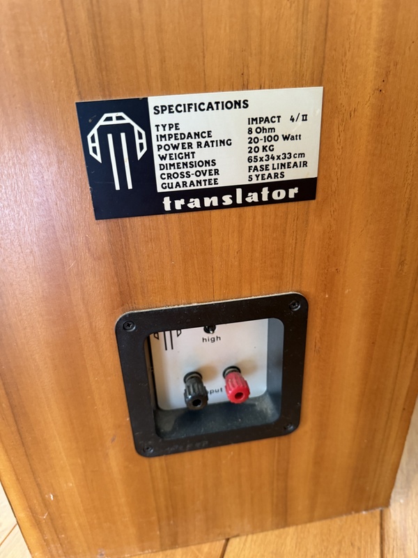

Vraag mij opeens wel af hoe krachtig de versterker moet zijn. Is de RXV6A (100W) geschikt , te licht, of teveel (de 80W is goedkoper)? Gaat om 2 van deze zuilspeakers

Translator impact...dat snap ik dat je daar geen sub bij wilt ja :D
Wattage boeit niet echt, je stuurt zelfs bij op hoog volume draaien max een paar watt naar die speakers.
Enige is de gevoeligheid. Die kan ik nergens vinden, maar zal mogelijk iets lager zijn dan een moderne speaker. Betekent in de praktijk dat je je amp iets harder moet zetten voor het zelfde volume tov een speaker die een hogere gevoeligheid heeft. Maar daar moet een hedendaagse receiver geen probleem mee hebben :)
Maar sta je alsjeblieft niet blind op iets wat chatgpt aandraagt. Ding zal vast doen wat je hem vraagt - volgens AI dan. Maar misschien niet in de praktijk ;)

Een RX-V6A kan die speakers met het grootste gemak aansturen. Het gaat er vervolgens eigenlijk alleen nog maar om hoeveel (en wat voor een) inputs je aan wenst te gaan sluiten op die RX-V machine. De duurdere varianten (RX-A serie) hebben uiteraard ook méér mogelijkheden op dat vlak.

Watt/vermogen en ohm/weerstand mag je overslaan in je afwegingen, dat zegt in de praktijk zeer weinig.
