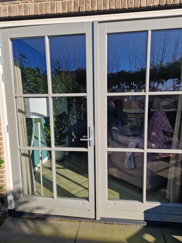

Wij hebben twee houten openslaande deuren, waarvan er één een klink heeft en de andere niet welke meestal gesloten blijft. De afgelopen maanden sluit de deur met de klink niet meer goed; alleen met flink wat kracht krijgen we hem dicht. Dit komt doordat de onderkant tegen de andere deur schuurt. Waarschijnlijk moet de deur opnieuw worden afgesteld. Hoe kan ik dit het beste doen?

Zitten er plastic vulplaatjes onder je scharnieren? Hiermee heb je soms ook wat speling om wat te “stellen” qua ruimte

Heb je al gecontroleerd of alle schroeven in de scharnieren nog vast zitten?

Passie-m schreef op zondag 2 februari 2025 @ 15:14:
Dit
Ander plaatje achter het scharnier aan de kozijnzijde.
Zijn er in allerlei diktes
https://deurbeslag-en-mee...-scharnier-89x1mm-600291/

Indien er speling genoeg is tussen de deur en het vaste kader kan je de scharnier(en) wat dieper uithalen. Zo krijgt de deur in het midden wat meer speling. Zorg dat de vijzen goed vast zitten.

Indien er speling zit tussen deur en kozijn kun je ook nog zo'n ding gebruiken om het onderste scharnier iets naar buiten te buigen. Moet je wel de deur uit zn scharnieren halen.

Als dit seizoens of tijdstip gebonden is, bijvoorbeeld door opwarming door een hoge of lage zon, zorg dan voor een middenafstelling. Perfect afstellen op moment 1 is slecht op moment 2. Het midden is misschien acceptabel.
