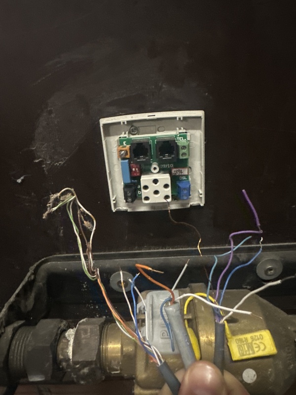

De bekabeling van Proximus liep ‘door’ mijn watermeter. Pidpa moest werken uitvoeren aan de watermeter, en ze hebben met mijn goedkeuring de kabeltjes los gemaakt.
Maar dus, wat nu? De kabeltjes naar het aansluitpunt zijn los. Gevolg: geen internet.
Kan ik dit opnieuw aansluiten en zoja, hoe moet dit juist? Of is de enige optie om dit door een Proximus installateur te laten doen?
Afbeeldingslocatie: https://tweakers.net/i/pTW11WG-moU685MwmOOsEhHVS7E=/x800/filters:strip_icc():strip_exif()/f/image/dApNQSHvU30iRQVzmXGFW0qk.jpg?f=fotoalbum_large

Het zijn schoefterminals dus schroef losmaken, juiste ader erin en weer vastschroeven.
Geen foto van voor de werkzaamheden zodat je weet welke waar moet?

Ja klopt, maar hoe weet ik welke ader in welke terminal moet?
Nee helaas geen foto.. dat had wel slim geweest..

De eerste vraag welke diensten heb je? Internet en/of telefonie. En ten tweede zat een splitter op het stopcontact waar je de foto van genomen hebt?
De middelste kabel is sowieso de invoerkabel die van de straat komt. Paar 1 is blauw/oranje. Paar 2 is wit/grijs op 1 van deze 2 paren zit het signaal. Op welk paar de lijn binnenkomt kan ik niet zeggen. Deze dien je aan te sluiten op de zwarte klemmen.
Aan de ontstripte aders te zien zou ik durven gokken op wit grijs.

de middenste kabel is je straatkabel .. dat is een 4 draadskabel, waarvan je er maar 2 aders nodig hebt
Grote kans is het wit & blauw dat je nodig hebt.... moest je een voltmeter hebben, je meet daar tussen 40-50volt gelijkspanning op
De inkomende paar sluit je op de ZWARTE klem aan
Afbeeldingslocatie: https://uploads-eu-west-1.insided.com/proximus-nl/attachment/55e5c0e4-0c39-4117-8d7b-e9f5851c5d4d.jpg
ik vermoed dat je geen analoge telefonie via proximus hebt, dus groene klem boeit niet
BLAUWE klem is voor een uitgaande DSL kabel
Vergeet ook het filter er niet op te zetten offc
