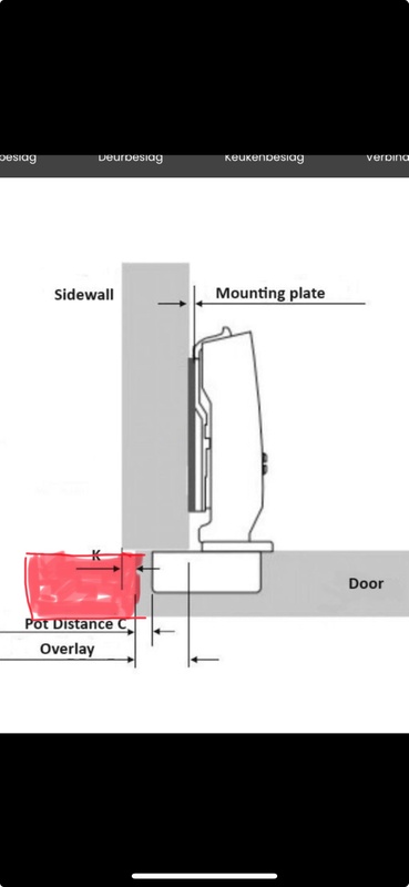

Ik ben opzoek naar een kast deur scharnier met een speciale draai. Ik heb een dergelijk scharnier ooit in Frankrijk in een vakantiehuis gezien, maar kan deze hier bij de bouwmarkten en online meubelen beslag winkels niet vinden.
Afbeeldingslocatie: https://tweakers.net/i/kcCjHNBdv69WifnlZ-tygJVPVPs=/x800/filters:strip_icc():strip_exif()/f/image/Eg7P31r8M8x9He8XVwmJ3CPV.jpg?f=fotoalbum_large
Het rode gedeelte zit voorbij het draaipunt van de deur. De speciale scharnier zorgt ervoor dat tijdens de draai de deur in z’n geheelnaar voren wordt gedraaid en geplaatst.
Iemand ‘n idee?

Fe2O3 schreef op zaterdag 1 februari 2025 @ 19:14:
Je zoekt dus een opdek? https://assets2.wovar.io/.../scharnier_opdekken_5.jpg die de deur nog wat verder van zich af duwt, voor hij open gaat?
Klopt het moet opdek zijn, maar met oversteek, zie tekening.

  • Xander
  • Laatst online: 00:25
Groningerkoek schreef op zondag 2 februari 2025 @ 01:19:
Dan heb ik echt geen idee wat je zoekt, want als ik naar je plaatje kijk zie ik toch echt een heel normaal keukenscharnier.
Het plaatje is ook van een normaal scharnier. Alleen wil TS de deur vergroten, door er het rode getekende stuk aan vast te plakken. Dan opent het niet meer met dit normale scharnier.

Xander schreef op zondag 2 februari 2025 @ 01:49:
Klopt, ik weet het, het is geen ideaal plaatje, maar voor de zoektocht het beste wat ik kon fabriceren. ;)
Klopt het plaatje van de bron is een recht toe recht aan scharnier, het ging om de rode toevoeging.
  • DJMaze
Oh, ik zie het al. Je zoekt een oversteek scharnier.
Kijk even op de websites van Blum en Hettich voor de opties.
