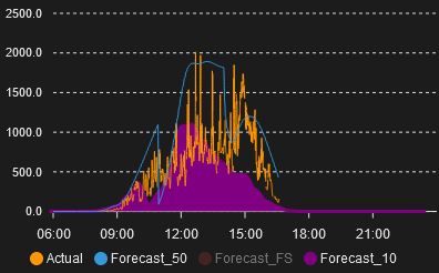

Ik heb een SMA omvormer en lees ik elke seconde uit. Dat gaat naar een Influxdatabase voor Grafana en naar PostgreSQL. De secondenwaarden in Influxdb worden automatisch gewist na 4 weken, ik archiveer wel de secondenwaarden. Mijn PostgreSQL database heeft inderdaad waarden per kwartier. En per dag. Ik gebruik Redash voor het opslaan van de queries en voor visualisaties. De rest van mijn energieverbruik (p1 meter, een paar kWh meters, gas) zit er ook in dus alles op 1 plek.
De data van solar forecast is per uur dus ik kan vrij eenvoudig de verwachtte productie koppelen aan de gerealiseerde productie.

Met de ingewikkelde data en parameters een accuratere voorspelling geven, waarmee je verbruikers kan automatiseren. Ik zie het nu wel :)
Solar forecast vind ik maar maar matig en zit maar zelden goed.
Als je test data nodig hebt? Ik heb een influxDb vol met data (elke 10s, recht uit de omvormer)

  • Bravo
  • Laatst online: 12-09 09:12
Bravo
Second Best
Solcast werkt ook met een range. De hier weergegeven waarde zijn de mediaan waarden. Daarnaast zijn ook de 10e en de 90e percentiel waarden beschikbaar.
Voor vandaag:
10 3.66
50 7.67
90 9.9
werkelijke opbrengst: 4,7 kWh
Afbeeldingslocatie: https://tweakers.net/i/9tc1uS9Pz5Gwxl22rbYypRlU6A8=/fit-in/4000x4000/filters:no_upscale():strip_exif()/f/image/imRerYwfNKZ0wgmlhx99OLrZ.png?f=user_large
De plot van de werkelijke opwek vs de 10 en 50 waarden uit Solcast van vandaag.
Je ziet ook goed dat bij de updates van rond 11:00 en 15:00 er een correctie van de verwachting heeft plaatsgevonden.
