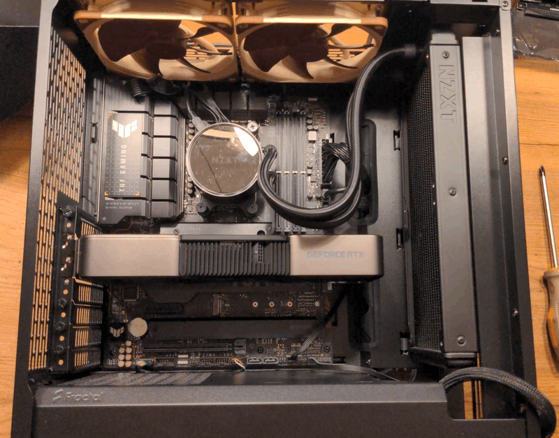

De situatie is als volgt:
Case: Fractal Design North
Videokaart: Gigabyte GeForce RTX 5080 GAMING OC 16G
CPU: AMD Ryzen 7700x
CPU Koeler: NZXT Kraken X62 aan de voorkant in push config
Mobo: ASUS TUF Gaming X670E-PLUS
RAM: G.Skill Trident Z5 Neo F5-6000J3238F16GX2-TZ5N
Top case 2x140mm fans
Blijkbaar is de kast kleiner / videokaart groter dan ik dacht en past ie niet samen met de AIO.
Afbeeldingslocatie: https://tweakers.net/i/Vnw6RQc1CBNL8knv4zrOOJbTgIU=/800x/filters:strip_exif()/f/image/xNVskveOnFD0JojY7PlDj9em.png?f=fotoalbum_large
*Foto toont mijn oude videokaart RTX 3080TI FE in huidige configuratie
Dit heb ik geprobeerd:
  • AIO aan de voorkant in de pull config - Geeft niet voldoende ruimte
  • AIO aan de bovenkant, past niet met de fans en cover
Ik zie de volgende oplossing:
  1. AIO wisselen voor een luchtkoeler (die past in de case)
  2. Videokaart inwisselen voor een SFF - ik denk niet dat die er zijn voor de 5080 serie
  3. Grotere case, huidige case vind ik fantastisch - misschien dat de Fractal Design North XL een mogelijkheid is
Ik denk dat optie 1 mijn voorkeur heeft momenteel.
Wat denken jullie dat een goede oplossing is?

Wat zien we op de foto? Dit past prima? Of dat is je oude videokaart? Hoeveel scheelt het? Je kan eventueel een pull config doen met dunnere fans als het op een paar mm aan komt.
Ik zou zelf een goede luchtkoeler halen.
[ Voor 47% gewijzigd door 418O2 op 31-01-2025 22:26 ]
  • Soepmes
  • Laatst online: 23-08 21:45
Op de foto staat mijn oude videokaart (RTX 3080TI FE). Klopt die past prima.
Helaas het nieuwe beest niet.
Heb je nog aanraders betreft luchtkoelers. Ervaring met wat past in de Fractal Design North?

Er komt zoals afgebeeld wel erg weinig lucht bij die 3080ti.
En dat is ook nog lucht die al opgewarmd is door de AIO.
Behalve een beetje via de openingen aan de achterkant van de behuizing.
Ik zou dus een andere behuizing nemen en had zelf nooit voor deze gekozen, AIO of Luchtkoeler.
[ Voor 42% gewijzigd door HugoBoss1985 op 31-01-2025 22:33 ]

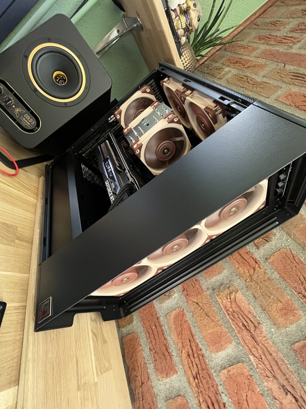

Nou heb een 7800x3d op luchtkoeler ook in die kast gehad trouwens en dat gaat prima 0,0 tempratuur problemen. En anders grotere kast als je de aio wil houden.
LianLi Lancool 3 ofzo mooie kast voor het geld. Altijd beetje spijt van gehad dat ik die weg gedaan heb.
Fotos van mijn systeem in de North en LianCool 3 beide met een RtX4080 Suprime
Cooler is een Noctua NHU12a
Afbeeldingslocatie: https://tweakers.net/i/4RfQSdVAeYGU--s8uALCHafn_K4=/x800/filters:strip_icc():strip_exif()/f/image/RPLyTYaiYaOYrxoXK8cAQZQc.jpg?f=fotoalbum_large
Afbeeldingslocatie: https://tweakers.net/i/Xmoe4nZGuNmYrErF9eNf8JptJMk=/800x/filters:strip_icc():strip_exif()/f/image/NNQYouWTSR0UXDvS8lkMQSsj.jpg?f=fotoalbum_large
