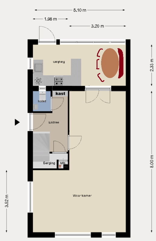

Over een tijdje ga ik een nieuw huis betrekken. De indeling van het huis is naar ons idee niet fantastisch. We zoeken naar een nieuwe indeling. Help jij met een slimme indeling van de begane grond?
Dit is hoe het is:
Afbeeldingslocatie: https://tweakers.net/i/3ljYu-QcQy31RJjKaqSJ_rUuZKM=/x800/filters:strip_exif()/f/image/1m8sNBl9F7spfhpMFXQ33C5V.png?f=fotoalbum_large

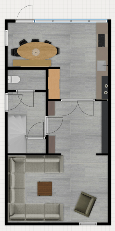

Dit is het beste plan tot nu toe, met een verbinding naar de schuur.
Afbeeldingslocatie: https://tweakers.net/i/wWkWA7uMtz3twjVonVu0CSArVgc=/x800/filters:strip_exif()/f/image/prVsA4tNUx9iZmxad1BwwhAB.png?f=fotoalbum_large
Het gaat overigens om een twee-onder-een-kap.

Het ziet er een beetje leeg uit moet ik zeggen.

Artificial intelligence kan zoveel leuke inrichtingen maken: vooral met lege kamers en woningen! Maak wat foto’s en de software maakt er interieurs van waar je versteld van zult staan.

Ik ben vooral geinteresseerd hoe anderen de boel zouden inrichten qua muren enz.
Het leek ons wel handig om een verbinding te maken met de schuur achter de woning. En binnenshuis zijn alles opties open, afgezien van de trap die niet verplaatst kan worden, en dat er een stukje draagmuur moet blijven staan bij de muur die loopt bij het toilet en langs de keuken.

Het mooiste zou zijn om alles open te breken, dwz die draagmuur verwijderen en een balk laten (!) plaatsen, dan krijg je een mooie bak licht binnen.
Maar dat is wel behoorlijk duur (constructeur + aannemer + afwerking).
Wat voor pand is het , bouwjaar? Een Funda link zal wat helpen.
[ Voor 5% gewijzigd door Sport_Life op 31-01-2025 21:43 ]

Sport_Life schreef op vrijdag 31 januari 2025 @ 21:42:
Zoiets leek ons ook heerlijk. En duur... ja. Maar dat vinden we niet erg; we willen hier heul lang gaan wonen.
Het is een pand uit 1990. Tweeonder1kap.
We hadden bedacht om de keuken verder naar achteren te brengen, richting serre dus. Maar we staan overal voor open...
https://www.funda.nl/deta...hrijversland-10/43741802/
[ Voor 8% gewijzigd door gerpre op 31-01-2025 21:48 ]

gerpre schreef op vrijdag 31 januari 2025 @ 21:18:
Waarom zou je dat willen? Wat is daar het nut van? Je kan dan niet meer zomaar naar de tuin. Altijd lastig als je in de tuin aan de gang gaat. Of je moet het meteen een gevangenis luchtplaats van maken.
Laat de meterkast ook maar op zijn plek. Dat is net iets handiger. Een stukje draagmuur verwijderen bij de huidige keuken is al duur zat. Dan kan je het geld beter in andere zaken steken zoals mogelijke dakkapel plaatsen en/of verbetering van de (dak)isolatie , eventueel vloerverwarming, badkamer en toilet doen e.d. Daar ga je dan meer plezier van hebben dan meteen alles op de begane grond aanpassen.

Achter het huis is direct een flinke groenstrook, en via die groenstrook kunnen we ook bij de tuin komen, mocht dat nodig zijn. Dus het is niet echt een probleem om die verbinding te maken.
Met die verbinding naar de schuur heb je een stuk leefruimte erbij zonder dat je naar buiten moet, ik zie het een beetje als een bijkeuken. Fiets parkeren, jas ophangen in de verbinding/bijkeuken en door naar je huis. Je bespaart dan plek binnenhuis voor een halletje.
Meterkast laten zitten is idd ook wel handig.
Maar ja, als je de draagmuur gaat weghalen, moet er ook een nieuwe keuken in, de vloer opnieuw gelegd, tja dan ook direct maar vloerverwarming enz. Op zich willen we dat wel doen en hebben we ook financiën voor.

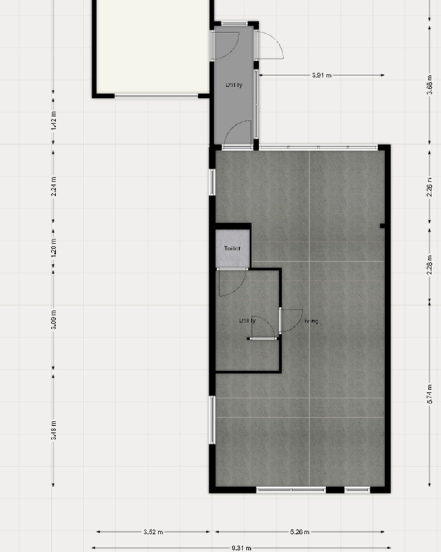

Ik begrijp de verbinding naar de garage wel, maar ik vind het geen ideale oplossing die wel veel kost en ook een deel van je terras af snoept.
Hieronder een schets met wat ideeën om je de mogelijkheden te laten zien. Zo kun je de garage verlengen of naar voren halen, de aanbouw uitbreiden (2,3 is net te smal voor eettafel of keuken) en een overkapping plaatsen voor fietsen, droog oversteken etc. Voordeel: je houdt meer tuin over, creëert meer ruimte voor eethoek of keuken, de wirwar van deuren vanuit de gang is weg. Alles bij elkaar flinke investering en dat hoeft allemaal niet nu ineens, het gaat me er meer om je de diverse mogelijkheden te laten zien.
Afbeeldingslocatie: https://tweakers.net/i/TCtzZBCPWsZEYrti_HZADjxKRO0=/x800/filters:strip_icc():strip_exif()/f/image/W7cFt0iigBUIBLI7lTh2ZK1H.jpg?f=fotoalbum_large
Hieronder een schets met wat ideeën om je de mogelijkheden te laten zien. Zo kun je de garage verlengen of naar voren halen, de aanbouw uitbreiden (2,3 is net te smal voor eettafel of keuken) en een overkapping plaatsen voor fietsen, droog oversteken etc. Voordeel: je houdt meer tuin over, creëert meer ruimte voor eethoek of keuken, de wirwar van deuren vanuit de gang is weg. Alles bij elkaar flinke investering, maar het gaat meer om de diverse mogelijkheden.
Vind je dat fijn koken wanneer iedereen tussendoor loopt om van de ene naar de andere ruimte te komen?
Ik niet, maar het hangt van de gezinssamenstelling af, lijkt me. Wat ik in dit huis in ieder geval graag zou willen is de eethoek in een mooie lichte ruimte. En dan liever bij tuin dan aan voorzijde.

Die balk in het plafond kan meevallen. Aan de ene kant kan die op het dragende muurtje van het toilet liggen en aan de andere kant op een restant van de dragende zijmuur (=/- 30 cm). Het plafond zal waarschijnlijk van prefab betonnen platen zijn die al dragen op de zijmuren. In ieder geval een constructeur na laten kijken. Er zijn mooie kuststof laminaatvloeren die niet koud aanvoelen dus vvw is dan niet nodig en bovendien hangt er al een airco (= LL warmtepomp). De keuken zou ik dan eenvoudig houden maar niet bezuinigen op de apparatuur. Je zou kunnen overwegen om de oude keuken te hergebruiken en daarvan de deurtjes vervangen.
De stukadoor moet toch komen om e.e.a. af te werken.
Zitten er (gewone) ramen in de achtergevel van de serre dan zou ik die vervangen voor een schuifpui.
Dit zou voor het beschikbare budget moeten kunnen naar mijn idee.

Het is een oude buitenmuur dus de vloerplaten lopen niet door én je moet de gevel daarboven dragen. Dat valt tegen kan ik je zeggen, uit ervaring (6m overspanning in eigen huis) daar gaat een profiel van zomaar 250 mm onder.
Kostte bij mij overigens 7.000 euro, dat was om de buitenmuur en 3 meter draagmuur binnen te vervangen met daarboven 1 verdieping. We hebben alles zelf gedaan behalve stempels plaatsen en de uiteindelijke plaatsing van de balken, om even een beeld te schetsen. Al met al hebben zij 1 dag werk gehad met twee man.
Het opvragen van offertes ging niet eens bij veel bedrijven, onder het mom van "voor minder dan 30k komen we niet". Dus uiteindelijk de lokale staalboer laten komen.
Even ter onderbouwing waarom ik zeg dat je die buitenmuur beter intact kan laten en het getekende plan echt moet overwegen ipv alles open te maken met dit budget.

In dit geval gaat het om ongeveer 4 meter want het dragend muurtje achter het toilet kan blijven staan. De buitenmuur moet inderdaad ondersteund worden en de balk daarvoor zal geen kleintje zijn maar 2 ervaren zzp-ers kunnen dit makkelijk aan.
Zelf heb ik ook jaren geleden eenzelfde verbouwing gedaan met een overspanning van 6 meter (was toen nog heel betaalbaar), daar heb ik geen dag spijt van gehad! De achterpui ging er hartje winter uit omdat de aannemer toen een "gaatje" had. De achterpui heb ik vervangen door een lichtstraat en schuifpui. Prachtig!

Ik heb het plan met jullie tips herzien en denk dat dit misschien wel wat is. Lekker lange keuken met hoge kasten tegenover, waar maar een kleine balk in hoeft wrs. Een middenstukje met boekenkasten en een soort lang bureau/plank/werkplek en vooraan een zitgedeelte. (buitenmaten van de woning zijn niet veranderd in dit plan.)
Schiet er eens op, zou ik zeggen.
Afbeeldingslocatie: https://tweakers.net/i/f7EcTmaLz5md9n6GaDEyjqVMw0g=/x800/filters:strip_exif()/f/image/1EijxucKNYvjDhSC4afvWpvW.png?f=fotoalbum_large
Overigens zou ik best heel wat qua budget omhoog kunnen, maar liever hou ik nog wat centen in mijn zak, en zou liever ook niet al teveel aan hypotheek moeten opnemen... Maarja, wat moet dat moet, en idd moet je soms als een investering zien.
We zijn op dit moment verwend met vloerverwarming; dus dat zou ik wel graag weer willen installeren in mijn nieuwe huis. Dat geeft gewoon echt veel comfort. Bovendien zijn we dan van die lelijke verwarming(sbuizen) af overal.
Bedankt iig voor alle reacties tot nu toe! Ik heb eigenlijk nog nooit op een forum vragen gepost, en ik vind het echt prachtig om te zien hoe jullie meedenken en tips geven. Klasse!

gerpre schreef op zondag 2 februari 2025 @ 23:32:
Bedankt iig voor alle reacties tot nu toe! Ik heb nog niet vaak op een forum vragen gepost, en ik vind het echt prachtig om te zien hoe jullie meedenken en tips geven. Klasse!
Goede opstelling zo !
Even een idee: is een barretje (schiereiland) leuk ? Zoals je nu hebt ingetekend maar dan een omgekeerde L. (Tussen wasbak en kookplaat de knik)
Met als voordeel dat je de ramen vrij hebt. Weet niet of je dan nog voldoende loopruimte hebt.
De loze ruimte tussen woonkamer en keuken is wel zonde eigenlijk.

Sport_Life schreef op zondag 2 februari 2025 @ 23:37:
Daar heb ik naar gekeken in een eerder stadium, maar afgeschoten omdat het me niet echt haalbaar leek; zo breed is het nou ook weer niet en aan zo'n barretje zit je waarschijnlijk ook niet vaak, dus dan vind ik het een beetje zonde van de ruimte. Maar opnieuw: leuk bedacht, creatief!
Die middenruimte-ideeën had ik hier vandaan:

gerpre schreef op zondag 2 februari 2025 @ 23:56:
https://www.stedsk.nl/u-vorm/
Ik heb in de vorige 2 woningen een bar gehad en wij zaten daar zeer regelmatig: smorgens met een kop koffie, vrienden als wij aan het koken waren of ik zelf als mijn vrouw kookte.
Dat is het enige dat ik mis in onze nieuwe woning. Ondanks dat we nu 2 eettafels hebben (1 grote voor 10 personen en een ontbijt tafel).
Maargoed het is natuurlijk heel persoonlijk, als je er geen gebruik van gaat maken zou ik het niet doen.

Qua doorbraak is dit een hele betaalbare oplossing en ook verstandig dat je de nieuwe hypotheek niet te hoog op laat lopen want je moet niet helemaal "klem" komen te zitten.
Het enige wat ik zou veranderen is het toilet, dat is waarschijnlijk aan de grote kant. Ook de glazen tussenwand zou ik weglaten (duur!) Als er kinderen zijn of komen dan wil je ruimte.
Wij hebben een los rond bartafeltje (doorsnede 100cm) die staat bij ons dichtbij de glazen pui en daar ontbijten en eten wij altijd aan. Heel fijn om vanaf de barkrukken zo de tuin in te kijken. Voordeel is dat je het tafeltje nog wat kunt verschuiven en voor feestjes kunt gebruiken als statafel.
Ik vind dit een leuke en pragmatische indeling! Eerder schreef je dat je twee jonge kinderen hebt. Tussendeuren is mooi, maar met twee jonge kinderen misschien niet heel handig? Tenzij er iemand een werkplek nodig heeft terwijl de ander met kinderen in de keukenruimte verblijft. Dat hangt dus af van de manier waarop je gezin je huis gebruikt. (Ik zou daar eerder een speelhoek maken, vandaar)
Toilet zou ik overigens wel zo ruim doen, dat is fijn als je kleine kinderen hebt.
Komt op mij nogal hokkerig over. Zeker met die tussendeur erin, en die stukjes muur bij het zitgedeelte.
Als je toch een deur doet, en je wil kosten besparen, wil je dat die 2 muren helemaal open worden? Dan zou ik die namelijk gewoon zo houden. Is je keuken toch apart van de rest, en heb je geen nieuwe stalen latei nodig.
Ik zou de keuken in een L-opstelling doen op de plek waar je nu de eettafel hebt geplaatst. Dan hou je ook je hele raampartij achter open. En dan de eettafel waar je nu de keuken hebt getekend.

L opstelling aan de linkerkant en dan rechts het smallere gedeelte in een langere eetkamer tafel voor 6-8 personen. Geeft ook meteen wat ruimte om eens te puzzelen/knutselen aan tafel

Toke_gt schreef op maandag 3 februari 2025 @ 13:16:
Klopt van die jonge kinderen. En juist daarom zou ik het wel zien zitten om de tussendeuren te gaan plaatsen... kun je bij drukke momenten zoals een verjaardag de kinderen stallen achter de deuren... scheelt een hoop herrie ;)
Bij de zithoek de stukjes muur had ik bedacht om ruimte te geven aan een grotere bank tegen die muur te kunnen plaatsen, want het ziet er een beetje raar uit als die uitsteekt. Maar het is misschien wel leuk om een andere soort roomdivider als deze te doen: https://www.gamma.nl/asso...R-_5HVpuDNhAaAkrnEALw_wcB .
De keuken in een L vorm tegen de muur waar de toilet zit is mogelijk en fijn om idd de ramen vrij te houden, maar dan heb je maar weinig functioneel werkblad. En dan moet raampartij aangepast worden omdat het anders niet past bij de deur. Maar het kan dat ik een mogelijkheid over het hoofd zie. Zie foto: Afbeeldingslocatie: https://tweakers.net/i/IYPAbWPsInk5cz2QE5cjxXApGL8=/fit-in/4000x4000/filters:no_upscale():strip_exif()/f/image/lGVFPIZ4RKeiqOBlWipiZEPR.png?f=user_large
Overigens had ik nog bedacht dat er een apothekerskast bij de toilet kon, om schoenen enz op te bergen. Leek me wel handig...

Vanwege budgetbesparing heb ik zo weinig mogelijk aangepast aan constructie.
- Grootste wijziging is denk ik het interne keukenraam vervangen door een dubbele deur.
- Toilet zo gelaten, wel de deur naar de huidige serre dicht. Tegen die blinde muur kun je dan een schoenenkast kwijt. Kun je ook schoenen pakken terwijl je partner op het toilet de krant aan het lezen is >:) Het raampje in het toilet kun je ook nog afsluiten, staat een beetje raar in de keuken anders
- Keuken in U-vorm, met wat ik altijd een schiereiland noem, zodat je eventueel nog een ontbijtplek hebt. Voor meer ruimte, ook optisch, kan die natuurlijk ook gewoon weg. Maar het levert ook extra ruimte op. Bij de hoekkast zou ik dan aan de andere kant de deuren plaatsen, zodat je niet in een onmogelijke hoek spullen hoeft op te bergen.
De ruimte voor de eettafel is zo niet al te groot. Maar voor 4 personen ruim voldoende. Een rond of elipsvormige tafel heeft functioneel iets minder ruimte, maar geen hoeken die bijna niet gebruikt worden en met kleine kinderen ook geen punt om tegenaan te lopen.
De serre vergroten biedt natuurlijk gelijk meer ruimte voor alles. En dan kun je ook gelijk de deur aan de achterkant verplaatsen zodat je de keuken verder kan laten doorlopen.
Om een grote bank te plaatsen zou ik, zoals je zelf ook al schrijft, een roomdivider of een tafeltje/kastje plaatsen (een laag kastje heeft dan gelijk de functie van een extra salontafel voor mensen die daar zitten).
In het tussenstuk kun je ook kasten op wielen zetten. Als je dan daar de kinderen wil laten spelen, draai je de kasten zodat ze een soort afgesloten hokje krijgen. Kun jij met de gasten borrelen in de zithoek.

Een aanbouwtje van 2,33 meter diep is naar mijn mening te klein voor afzonderlijke ruimte en ook de keuken wordt dan heel klein. Als de dubbele deuren open staan nemen ze ook veel ruimte in.
Een optie zou kunnen zijn om het geld dat je bespaart (geen balk in het plafond) gebruikt om de serre minimaal 1 meter uit te bouwen maar dat is relatief kostbaar.
Voordeel is dat je dan een ruime keuken met eettafel krijgt en een aparte ruimte voor de kinderen.
