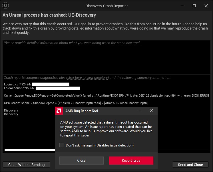

Daar heb ik slechte ervaringen mee zoals Adrenalin software start niet meer op om de settings te veranderen, UE5 games weigeren te starten,... en tegelijkertijd had ik nog een sneuvelende monitor die ervoor zorgt dat een andere monitor artifacts toont alsof de VRAM kapot aan het gaan is.
Uninstall drivers, DDU in safe mode en 24.7.1 of 24.8.1 installeren zorgt ervoor dat ik terug kan gamen. Maar na elke reboot of resume from hibernate moet de driver timeout crash een keertje gebeuren voordat ik kan gamen. 24.12.1 heeft in mijn Windows 10 installatie iets verpest.
