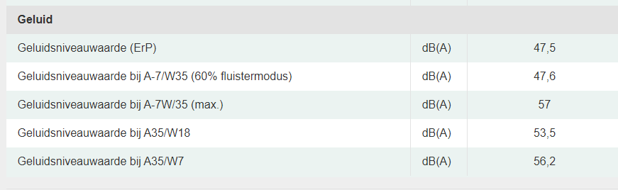

  • Wolly
Isdatzo schreef op zaterdag 1 februari 2025 @ 15:01:
Hier voldoe ik aan de norm met een Vaillant met het midden van de buitenunit op 205 cm van de erfgrens.
Hoe dan? Alleen overdag draaien tussen 07.00 en 19.00u?
Afbeeldingslocatie: https://i.postimg.cc/PJRWVSTk/screenshot-417.png
https://www.vaillant.nl/c...rm-split-plus-121216.html
  • Nopheros
  • Laatst online: 01:01
Het geluid zal iets minder zijn op afstand, denk dat hij daarom 39dB aangeeft. Maar dat is allemaal theoretisch in de perfecte omstandigheden. Of dat in de praktijk ook aan de wetgeving voldoet kom je pas achter als het er al hangt natuurlijk.
Van hun website:
Afbeeldingslocatie: https://tweakers.net/i/F-ivuwDO6tWcWbuPst3fr-ZSwtg=/800x/filters:strip_exif()/f/image/qh60U2uraoQQzwRy6Ej2T3Ku.png?f=fotoalbum_large
Ideaal voor gebruik in dichtbebouwde rijwoningen........op 4 meter afstand maar 28dB. Geef dan tenminste ook aan wat het geluidsniveau is op rijtjeswoning afstand i.p.v. 4 meter maar dat laten ze toch maar even achterwege ondanks dat het zo stil zou zijn.
[ Voor 12% gewijzigd door Nopheros op 01-02-2025 15:29 ]
  • Wolly
Nopheros schreef op zaterdag 1 februari 2025 @ 15:26:
Van hun website:
Exact, dat zijn allemaal theoretische getallen.
Volgens mij was het zo dat het ging om het geluid terwijl het apparaat op maximaal vermogen draait, ik ben benieuwd of de fabrikant dat ook meeneemt in de specificaties.
  • hainv201
