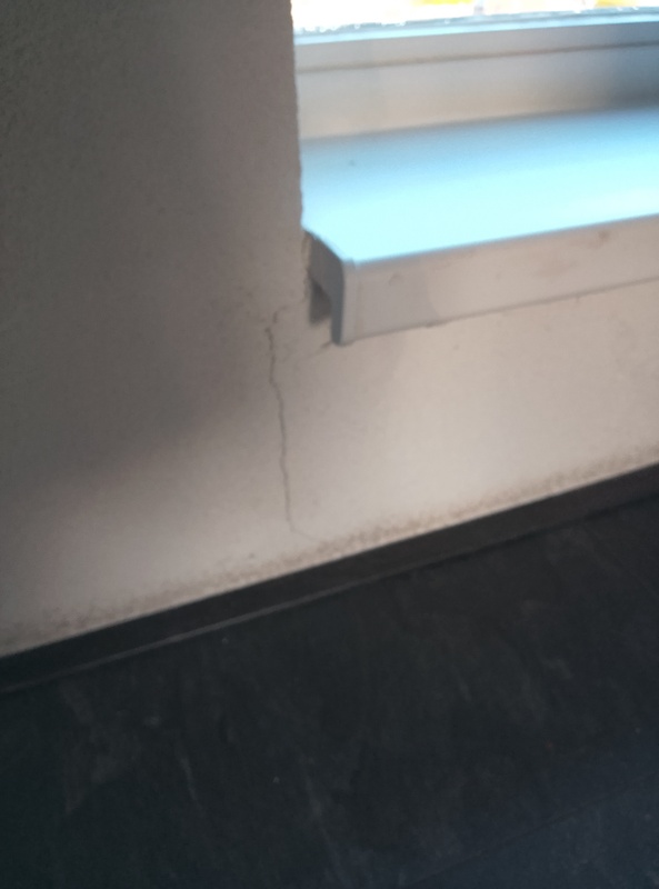

Scheur muur en plavond nieuwbouw(7jaar)

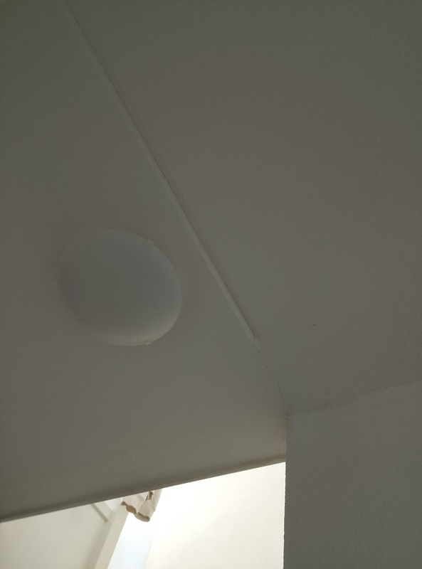

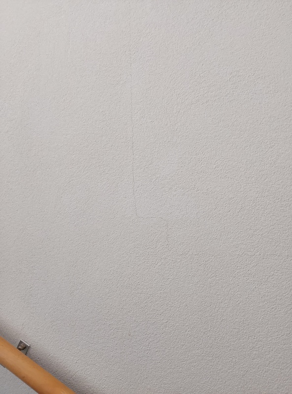

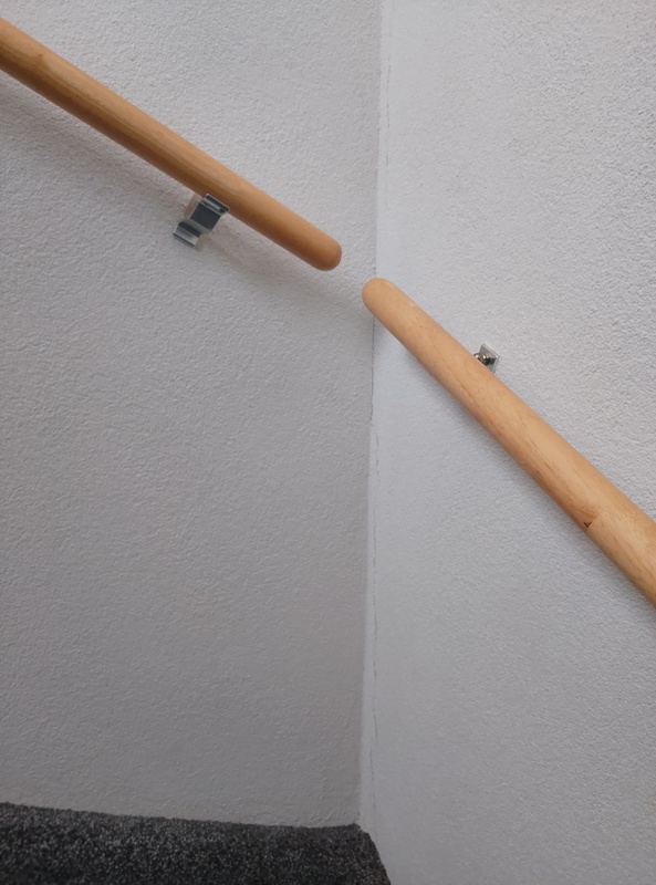

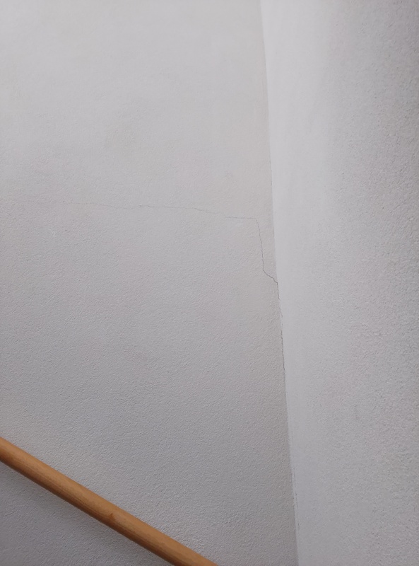

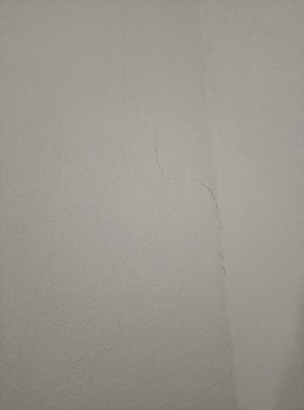

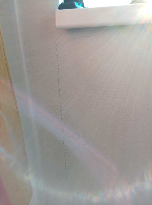

Is dit normaal?
Alvast bedankt.
Afbeeldingslocatie: https://tweakers.net/i/2UF384O-duCbjVbUSUSxhkJ1BqY=/x800/filters:strip_icc():strip_exif()/f/image/dVDeSghonzEnlKNPpLaW7lsJ.jpg?f=fotoalbum_large
Afbeeldingslocatie: https://tweakers.net/i/HqZt8Vfnsnawvmeu0FxvT-T3zY4=/x800/filters:strip_icc():strip_exif()/f/image/8TzheKXwHfUIn3sS8I180Xla.jpg?f=fotoalbum_large
Afbeeldingslocatie: https://tweakers.net/i/fqNu3aSMTg8kxcHzmZsUP3zyZ_Q=/x800/filters:strip_icc():strip_exif()/f/image/H0VzkChETXoKC76yKpjI8MGC.jpg?f=fotoalbum_large
Afbeeldingslocatie: https://tweakers.net/i/dAIiqYtOeaGRju-i11TSyYgLznw=/x800/filters:strip_icc():strip_exif()/f/image/LGayBTP0M5fWOeWx4UumSCuA.jpg?f=fotoalbum_large
Afbeeldingslocatie: https://tweakers.net/i/aYCvPr7sneyP5VUcA7I9Dg8dm9Q=/x800/filters:strip_icc():strip_exif()/f/image/FQwGHJwprZQgJZvE8Uv8rNxq.jpg?f=fotoalbum_large
Afbeeldingslocatie: https://tweakers.net/i/niCDqtVBitKvYkboU0_ARXIqTTg=/x800/filters:strip_icc():strip_exif()/f/image/xw3cLjl08cRqdWpmfMY6czra.jpg?f=fotoalbum_large
Afbeeldingslocatie: https://tweakers.net/i/V25_5fTtHEqJdBLG1WtJxEiiIyg=/x800/filters:strip_icc():strip_exif()/f/image/cwP8UUlozEi38ePRdk85eL2t.jpg?f=fotoalbum_large
  • AlphaRomeo
  • Laatst online: 14:00
AlphaRomeo
FP ProMod
Ik denk dat dit normaal is, het huis werkt de eerste jaren. Daarom krijg je vaak het advies om niet meteen te gaan spacken of schilderen maar eerst behang te nemen. De scheurtjes lijken op de foto in ieder geval ook vrij oppervlakkig.
  • President
  • Registratie: Februari 2015
  • Laatst online: 13:43
Met welk achterliggend idee stel je deze vraag?
Ben je bang voor de constructie van je huis? Dan zien deze scheuren er totaal niet uit alsof je huis plotseling kan instorten. Mocht je toch bezorgd zijn dan kan je een bedrijf inhuren om onderzoek te doen naar bijvoorbeeld de fundering, kost wat maar dan heb je wel 100% zekerheid. Kijk dan ook of buren het ook hebben.
Gaa het je om het uiterlijk? Dit hoort bij nieuwe huizen. Er wordt dan vaak behang aangeraden omdat alles nog moet werken, dat is een kwestie van jaren en niet maanden.
Gaat het je om het bedrijf die het hebben gestuct of iets dergelijks? Die kan je dit echt niet kwalijk nemen, al hadden ze je naar mijn mening er wel voor moeten waarschuwen (al is het ook wel algemene kennis dat dit bij nieuwbouwhuizen gebeurt in de eerste 10 jaar ofzo)
  • yolas1610
  • Registratie: Januari 2025
  • Laatst online: 01-02-2025
Dank jullie wel dus het is normaal klopt we hebben direct spachtelputz laten plaatsen
