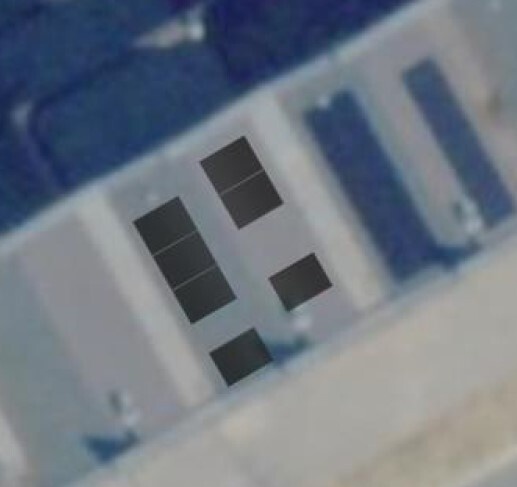

Bedrijf 1:
Afbeeldingslocatie: https://tweakers.net/i/lQoR7DW9SP-yywyfQY4fG7AB7UQ=/fit-in/4920x3264/filters:max_bytes(3145728):no_upscale():strip_icc():strip_exif()/f/image/pg9k4NO2IoUYIDN1Ug6QMMwq.jpg?f=user_large
4400 Wp
2800 kWh opwekking per jaar
5 jaar terugverdientijd
10x Trina Solar Bifacial Dual Glass 440Wp
Omvormer Sungrow SH3.6 RS
Installatiemateriaal Esdec ClickFit EVO
Monitoring Soly Brain
Installatiegarantie Soly 1 10 jr.
Totaalprijs € 3.784,75
prijs per Wp = € 0,86

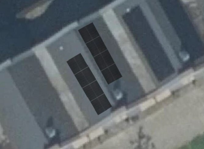

Bedrijf 2
Afbeeldingslocatie: https://tweakers.net/i/VKcqJ6b_oUcCMDzd9KT3TeZzzew=/fit-in/4920x3264/filters:max_bytes(3145728):no_upscale():strip_icc():strip_exif()/f/image/R1Mem2wnIKXoMWdR3taYSXI8.jpg?f=user_large
4400 wP
3213 kWh opwekking per jaar
10x Zonnepaneel Monokristallijn Full Black 440 WP E.ON Aura 1762x1134x30mm
1 GoodWe 1-fase GW4200D-NS G3 SIM
1 ClickfitEvo montagesysteem
1 Montage AC voor 10 panelen
1 Montage voor 10 panelen
1 VEH - Extra voorzieningen en tijd voor plaatsen complexe situaties of 3
woonlagen of hoger
Totaalprijs € 4.050
prijs per Wp = € 0,92

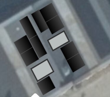

Bedrijf 3
Afbeeldingslocatie: https://tweakers.net/i/KDtDBsuabAtoCtSKPwonQqQJ6qo=/fit-in/4920x3264/filters:max_bytes(3145728):no_upscale():strip_icc():strip_exif()/f/image/HF5GbqHPVCSCKTKYtQfZeTHo.jpg?f=user_large
3150 Wp
2709 kWh opwekking per jaar
7 AEG 450 Glas-Glas Full Black N-TYPE TOPCON BIFACIAL N-TYPE TOPCON BIFACIAL N-Type Topcon
7 Enphase IQ8MC
1 Q-Relay (1 fase)
4 Q-Term (1 fase)
7 Q-Cable 1.0m (1 fase)
2 Epcos Ferrietring
1 Enphase Envoy-S Standaard
1 Installatiekosten per paneel incl. elektrische aansluiting t/m 10 panelen
1 Plaatsen uitbreidingskast inclusief aardlekautomaat 1fase
1 PV verdeler wasmachinegroep
1 Installatie opname door installateur
1 Installatie op meerdere dakvlakken prijs per extra dak
1 burenkorting 15%
Totaalprijs € 5.127,43
Prjs per Wp = € 1,63

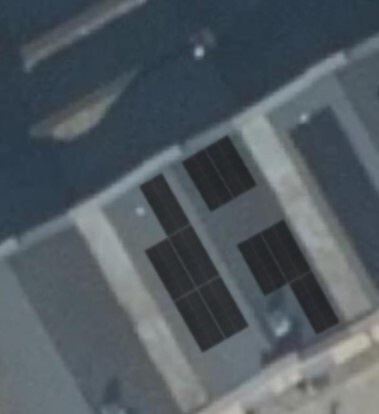

Bedrijf 4
Afbeeldingslocatie: https://tweakers.net/i/EBlSUN303tK63Ack63Q5yGZ1YyA=/fit-in/4920x3264/filters:max_bytes(3145728):no_upscale():strip_icc():strip_exif()/f/image/HmCTkwjGHOdO1RCJnA8RrNAA.jpg?f=user_large
3640 Wp
2.839 kWh opwekking per jaar
8x AIKO MAH54DB 455/Hoymiles
1x Hoymiles HMS-1600 omvormer
1x installatie
Totaalprijs € 4.324,00
prijs per Wp = € 1,19

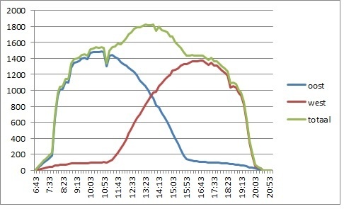

oke oost-west met 45graden dakhoek.
dat is mijn oude setup van 2x10x190Wp=3800Wp.
zie voorbeeld dag:
Afbeeldingslocatie: https://tweakers.net/i/Y-fPSxGbXvThb2nxReAfq5zrsmk=/fit-in/4920x3264/filters:max_bytes(3145728):no_upscale():strip_icc():strip_exif()/f/image/cH0hZVDbOmQwFQCGQkdJQZE9.jpg?f=user_large
mijn nieuwe setup (zie onderschrift) 6430Wp:
Afbeeldingslocatie: https://tweakers.net/i/pmAntRVrEp7p_jSmhWtMQh6LOBA=/800x/filters:strip_icc():strip_exif()/f/image/zEIjX9TSS3qKr0nySCXoVUOa.jpg?f=fotoalbum_large
jep oost en west hebben op een ander moment hun top.
dus flink meer Wp kan er op de omvormer.
sommige van je offertes houden daar geen rekening mee en dat maakt het duurder als nodig.
als je van een 4.2kW omvormer naar een 3.6kW omvormer gaat, dan heb je ook een goedkopere groep+kabel nodig etc etc.
dus ja er kan hier en daar nog wel wat centen af. ;)
(10x440Wp dat kan al op een 3kW omvormer, maar prijs verschil tussen de 3.0kw en de 3.6kW is maar minimaal, beide op een 16A groep.
dus 3,6kW kun je gewoon doen.)
5 panelen per kant van het dak is niet veel, maar dat zal ik later even los verhaal over schrijven.

Offerte 3 en 4 valt sowieso af, prijs is echt schrikbarend hoog!
Offerte 1 is naar mijn mening erg vreemde merken zou hier niet aan beginnen. Offerte 2 lijkt redelijk, wel 2 dakvlakken wat deze omvormer met 2x MPPT aan moet kunnen, de panelen ken ik zelf niet, zou wel vragen naar bekender merk panelen zoals Ja solar, Jinko, AEG etc...
  • RobertV70
  • Registratie: November 2018
  • Laatst online: 25-10 12:03
Ik snap niets van de legplannen, er zitten dakramen op het dak vermoed ik, gelukkig hebben ze allemaal de moeite genomen die even in te tekenen met de juiste maatvoering, erg slordig. Micro-omvormers is niet erg nodig allemaal, kun je niks extra mee en voegt niets toe wat opbrengst betreft, kost alleen maar geld.
@migjes Een installateur gaat echt niet voor een dunnere kabel en een iets minder zware automaat tientjes korting geven, vergeet dat maar. Gewoon de Aiko met een Goodwe doen, dat is een hele mooie optie.
@Chrisverst Trina is 1 van de grootste Chinese merken, en Sungrow is het op 1 na grootste merk als het gaat om omvormers, dus niets onbekends aan. Offerte 2 is waarschijnlijk van energiewacht, ook prima
