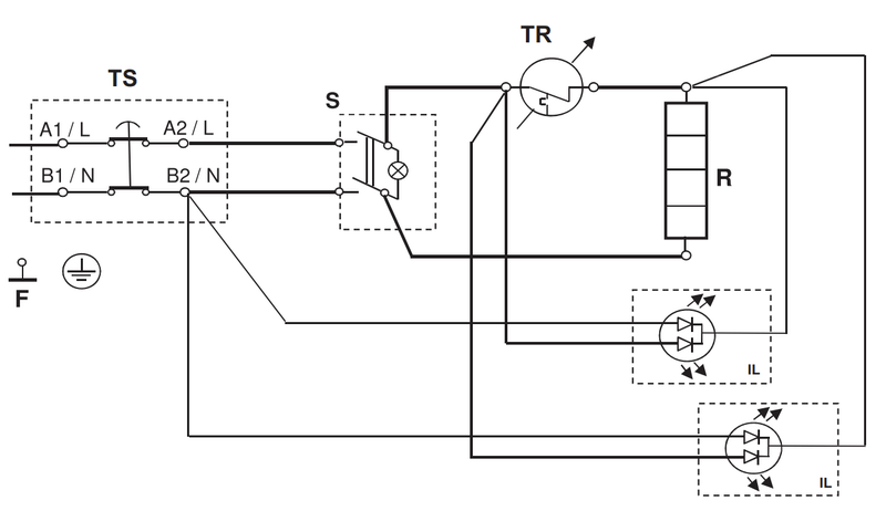

Ik ben voornemens om onze boiler 'slim' te gaan aansturen en hier mijn PV-overschot (deels) in te gaan dumpen. De boiler is een Tesy Bi-Light 120L vloermodel, gewoon een 'dom' aan/uit model met een regelbare thermostaat.
Mijn idee was om net als in dit topic een DMX stage dimmer te gebruiken. De boiler is 2000W / 10A en valt daarmee binnen de specificaties van de meeste DMX dimmers. Aansturing kom ik wel uit, ik ben vooral benieuwd op het effect op de boiler en of ik deze hiermee vroegtijdig aan zijn einde help.
De scherma's van de Tesy die ik kan vinden zijn summier, enkel onderstaande afbeelding:
Afbeeldingslocatie: https://tweakers.net/i/-ez0KETs6bh_39E_jBYb636o9D4=/800x/filters:strip_exif()/f/image/56oKU7F9n3HSRj9hr7T7Vgon.png?f=fotoalbum_large
Zoals ik het schema lees kan ik hier prima een dimmer voor zetten en zit er verder geen (regel) electronica die ik hier mee kan slopen, klopt die gedachtegang?

Je gedachtengang klopt. Behalve een paar mechanische schakelaars en een dikke weerstand (verwarmingselement) zit er niks in de boiler. Die is prima te 'dimmen'.
