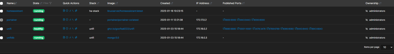

Waar ik bij bepaalde images tegenaan liep was dat die binnen Portainer niet naar 'host network' verbonden konden worden. Ik moest die docker images dan aanmaken via 'stack' en alles aangeven dan kon het weer wel? Ben wel bezig geweest met docker maar redelijk simpel.
Afbeeldingslocatie: https://tweakers.net/i/TPV7-MhSG9QCxDadAd2L91Q6roU=/800x/filters:strip_exif()/f/image/WBtUJOOR25oHWR8qIoSFVEcP.png?f=fotoalbum_large
Bij HA zie je dus geen poorten.
