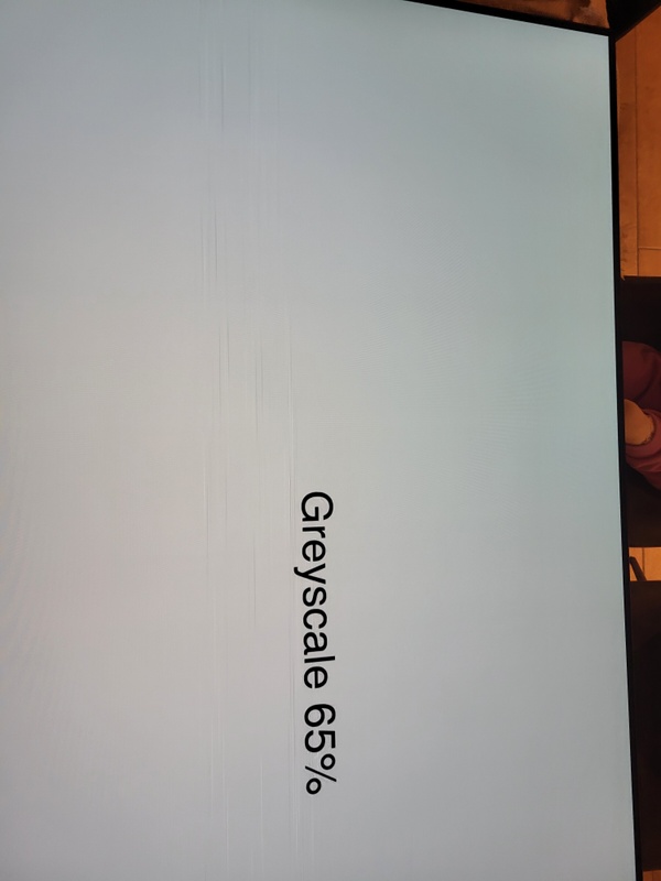

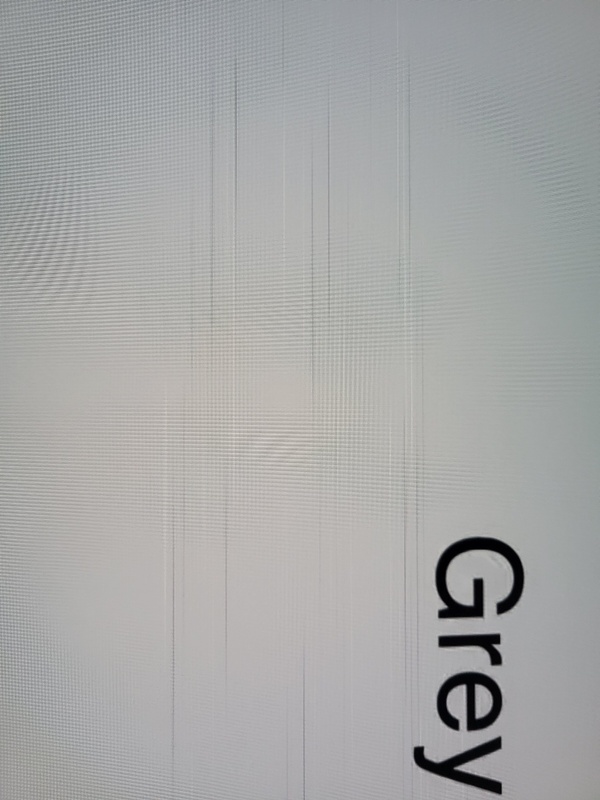

Toestel ging al enige tijd niet goed meer aan. Uiteindelijk deed die niets meer.
Ik heb het internet afgespeurd en blijkbaar is dit een gekend probleem bij die reeks van LG. Er moest een nieuw voedingsbord in.
Zo gezegd, zo gedaan.
Nieuw bord gestoken, toestel gaat weer perfect aan. Enkel zijn er nu horizontale strepen in mijn scherm te zien, die ervoor niet geweest zijn.
Iemand een idee hoe dit komt?

Ja werd als eerste gedaan en die lijnen zijn bij mijn weten ook gekomen door die pixel refresher te doen.

Software update en factory reset reeds gedaan maar zonder succes.
Tv zit rechtstreeks in het stopcontact.
Ben vrijwel zeker dat de vervangende voeding wel correct is. De uitgangsspanning wel nog niet gemeten. Ga dit wel eens proberen.

Als je de voeding hebt vervangen gok ik dat je ook toegang hebt gehad tot de kabelboom van het display in de TV. Ik heb nog wel eens meegemaakt dat ik bij het open en dichtschroeven van een monitor een tikje tegen een LVDS stekker had gegeven waardoor dit soort artefacten op het beeld kwamen, dus mischien is het de moeite waard dit te controleren.
Ik heb toen uiteindelijk de stekker schoongemaakt met contactspray en opnieuw op z'n plaats vastgezet met kaptontape.

Ik ga eens proberen met de contactspray. Hopelijk lukt het

Je hoeft niet eens meteen met contactspray aan de slag te gaan, controleren of alle stekkers nog wel goed zitten en evt. een beetje mee wiebelen is al genoeg om uitsluitsel te geven.

Op het eerste gezicht zitten alle stekkers goed ingeplugd.
Zat eventueel te denken om het T-Con paneel te vervangen

Wat ik nu ook heb gemerkt is dat er in het scherm toch meer problemen zijn.
Er tonen zich precies hier en daar dode pixels voor. Toch eerder een probleem met het moederbord?
Voor de voeding werd vervangen, waren deze problemen niet aanwezig
