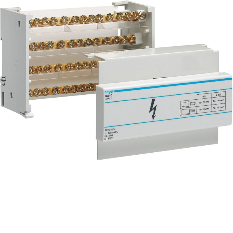

Wat bedoel je met een aansluitblok? Zoiets?
Afbeeldingslocatie: https://tweakers.net/i/SrYkcVt9QMZsF5QuzBa-GnlJMwY=/800x/filters:strip_exif()/f/image/1fQhzCHb3XkA46FUibmLSNj5.webp?f=fotoalbum_large
Dan ja, die kun je gewoon gebruiken. Dat heeft zelfs de voorkeur bij een grotere kast.
Wat ze waarschijnlijk bedoelen is tig twin adereindhulzen na elkaar. Dat zorgt voor een grote overgangsweerstand.
