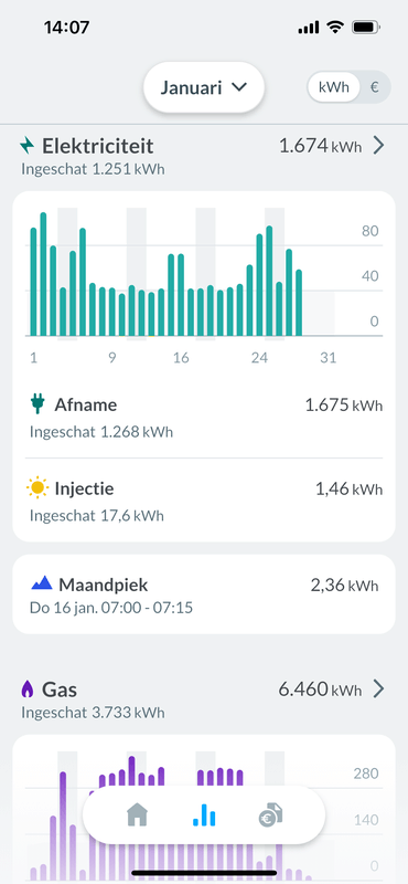

De kWh bij gas zijn de eenheden van de ENGIE app (zie foto)

  • Glashelder
Glashelder
Anti Android
Zijn die waardes wel uitgelezen? Er staat daar overal 'ingeschat' bij :?

Er staan 2 waardes. De ingeschatte en de daadwerkelijke. Voor de eerste was 1251 kWh verwacht, maar die zit dus voor januari al op 1674 kWh. Dit doet ongeveer elke energie app, die van mij van Budget en Greenchoice ook.

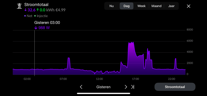

  • Xeon03
  • Laatst online: 23-09 14:34
jadjong schreef op woensdag 5 februari 2025 @ 16:28:
Geen idee, als je 1800kWh in de maand verbruikt lijkt mij 800W in de nacht nogal laag. :P Daarnaast is @Xeon03 niet heel duidelijk of het over de door Homewizard genereerde/geïnterpreteerde data over sluipverbruik gaat of dat er nu op dit moment bij het openen van de app 800W in beeld staat bij het huidige verbruik.
Excuses als het niet heel duidelijk was.
Als ik de app van HomeWizard open en de grafiek per dag bekijk en dan "visueel" het gemiddelde neem van 0:00 tot 5:00 (alles staat uit want we slapen), dan zie ik 800W verbruik. Dit is in mijn ogen ook zeer veel en ik ga eens op zoek gaan naar waar dit verbruik gaat. Het sluipverbruik kan je maar zien als je dat energy+ abonnement hebt.
Afbeeldingslocatie: https://tweakers.net/i/Bo_EaEDUh_VhzjUTvlrHOKo5Kgc=/800x/filters:strip_exif()/f/image/ZOX7MGo4W2GSmZDEA3IK7Dei.png?f=fotoalbum_large
  • jadjong
Dat is niet veel voor een vrijstaand huis met electrische(WP) verwarming. Zoals je ziet zakt het verbruik in de middag als de zon een beetje naar binnen schijnt en heb je rond etenstijd alle frituurpannen tegelijk aangezet. :P
32kWh per dag is niet vreemd, als daar ook nog een flink gasverbruik bij komt is het wel vreemd.

@Xeon03 Op de een of andere manier past de voorspelling van stroom en gas absoluut niet bij de gerealiseerde verbruiken.
Januari 2025
Gas voorspelling 3773 kWh vs. 6450 kWh (ca. 356 m³ vs. 608 m³ @10,6 kWh/m³) +71%!?
Stroom voorspelling 1251 kWh vs. 1674 kWh + 34%

Dit sluipverbruik geeft al 800kWh per maand.
Kun je eens de groepen 1 voor 1 uitzetten en kijken wanneer je verbruik naar (onder) 100 Watt gaat?

Met een passende hybride warmtepomp verwacht ik wel een significante reductie van het gasverbruik
voor cv tussen de 70% en 90% per stookseizoen.
6460 kWh gas omgerekend is ongeveer 560 m3 gas (volgens een calculator website toch).
De oppervlakte van de vloerverwarming is ongeveer 300 m2 op 20 graden.
De radiatoren beneden worden enkel in de avond opgewarmd tot 20 graden en is in oppervlakte een 100m2.
De radiatoren boven staan op 16 graden. Deze zijn verkeerd aangesloten waardoor het water in de omgekeerde richting loopt dus deze radiatoren staan voorlopig allemaal dichtgedraaid.
Indien de radiatoren dicht staan maar de temperatuur onder de 16 graden zakt, zal de ketel dan aanslaan om dit circuit proberen op te warmen?
Geen idee of ik een circuit kan uitschakelen in de instellingen van Bulex.

11,54 kWh/m³ - dat is wel echt hoogcalorisch gas - veel beter krijg je het niet.
Onafhankelijk daarvan - het verbruik relativeert zich met de 300 m² vloerverwarming
en de extra oppervlakte van 100 m² met radiatoren = totaal 400 m² verwarmt?.
Dus de 6460 kWh aan warmte in januari zijn dan waarschijnlijk relatief normaal.

De woning van mijn schoonouders is ongeveer even groot maar zij hebben maar de helft van de kosten.
Ze verwarmen wel met stookolie wat natuurlijk wel goedkoper is denk ik dan gas/elektriciteit.
Het zal nu wat afhangen van het sluipverbruik op te volgen en proberen te minimaliseren.
