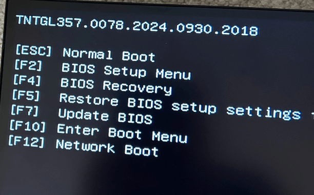

vanmorgen vond ik de server in bootmenu (heb een monitor aangesloten in de hoop meer te kunnen zien):
Afbeeldingslocatie: https://tweakers.net/i/sNql5UZtLsBbZ7yi7ggfovPfrMQ=/fit-in/4000x4000/filters:no_upscale():strip_exif()/f/image/f6JExg7R42Z7e3tcnDMkB5Wh.png?f=user_large
Ik hoop dat iemand wat inzichten/tips voor mij heeft om dit verder te onderzoeken. Ik zou graag de power button helemaal willen verwijderen (om uit te sluiten dat deze af en toe zo veel kortsluitinkjes geeft dat het apparaat reset) maar deze zit vast op het moederbord.
