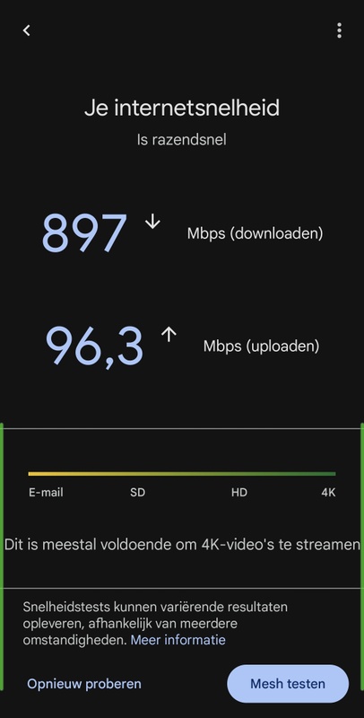

is normaal:
Afbeeldingslocatie: https://tweakers.net/i/gsifQluvOAHviKY_14Dw-opSgWI=/x800/filters:strip_icc():strip_exif()/f/image/wB50HrrCJmHomjOjj0P8Acrt.jpg?f=fotoalbum_large
Paar antwoorden tegelijk.
In buitenland wil ik NL TV kijken. Ik doe dat via Open webif/VU+ kast.
Op die kast staan ook opnames in .ts format.
Het werkt dus 20 uur per dag meer dan perfect. Alleen tijdens NL primetime niet.
Heb dat (primetime probleem) tegen Ziggo gezegd,
As we speak heb ik deze snelheid:
Daar mag 10 Mb bij omdat ik upload tijdens deze meting met transcodingAfbeeldingslocatie: https://tweakers.net/i/G4hWA5eAIEYhs3QkCUFWo760x-U=/x800/filters:strip_icc():strip_exif()/f/image/zeRx38oSaqngVPtE7D9fbGMI.jpg?f=fotoalbum_large
[ Voor 23% gewijzigd door herpideperpi op 30-01-2025 06:17 ]

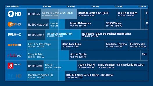

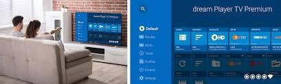

Mijn DreamEPG app draait overal via Google TV kastje. (daarop werkt Ziggo Go niet als niet op Ziggo locatie.)
Dream EPG staat ook op mijn Android phones/tablets.
Ziggo Go is prachtige app, maar werkt in buitenland alleen door te casten naar TV, dus gedoe.
In NL, op iedere Ziggo internet plek, werkt Ziggo GO uiteraard ook op Google Chromecast TV.
Dus voor mij is topic gesloten.
Afbeeldingslocatie: https://tweakers.net/i/6I1Zgh5EKGCwrUB0PTp7ACCBDJw=/fit-in/4920x3264/filters:max_bytes(3145728):no_upscale():strip_exif()/f/image/jGCc70vuSO8xbDCIkmx2ofsO.webp?f=user_large
Afbeeldingslocatie: https://tweakers.net/i/hnq7MODTsV2EOV4hV8_v3HyRiXc=/fit-in/4920x3264/filters:max_bytes(3145728):no_upscale():strip_icc():strip_exif()/f/image/Z4yRjCik5KGjt1TJBfrceXvG.jpg?f=user_large

Nee! Dat zei je dus inderdaad al eerder.
Goed lezen/kijken: De Google mesh snelheid plaatjes worden op locatie in NL gegenereerd. Dus ik meet bij Ziggo bedraad. Gebridged aan het modem.
De glasvezel, die ik overal in het buitenland heb, is extreem goed! Er werken daar heul veul programmeurs tegelijk aan o.a. beeldverwerking. Het is ons vak.
Waarom denk je dat een glasvezel in het buitenland kan zakken o n d e r de 30 Mb download? Op grond van welke info?

Yep. Als ik nu meet is het 100% zeker weer 900/96. In avond naar 850/30
Ben daar overigens erg blij mee. Gebruikte in buitenland een aparte satelliet met Canal digital/smartcard aan VU+,Dreamboxen.
Is nu niet meer nodig. De DreamEPG app is razendsnel en kan ook transcoden.
De NL Dreambox stuurt mij alles dus, waar ik ook ben, op TV (Google TV) en Android. Heb altijd binnen 3 seconden 4K beeld op de apparaten in buitenland. Behalve tijdens NL primetime.
Zit ik in een land met groter tijdsverschil dan merk ik het niet eens. Maar nu (Roemenie) uurtje verschil.

Wat men denk ik bedoeld is dat je prima aantoont dat de upload snelheid in elkaar zakt maar dat dat daarmee niet automatisch de oorzaak van je probleem is. Een standaard HD TV kanaal van Ziggo past makkelijk in een 20Mbps upload lijntje. Dus men doelt er dan op dat: ja, je upload is ingezakt, maar er lijken meer parameters te zijn die invloed uitoefenen op je probleem. :)
