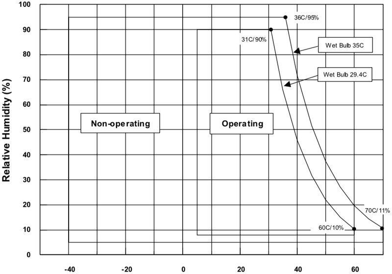

De HGST specs schrijven over de harde schijf in opslag:
  • Temperature: -40 to +70°C
  • Relative humidity: 5 to 95% non-condensing
  • Maximum wet bulb temperature: 35°C non-condensing
  • Maximum temperature gradient: 30°C/Hour
  • Altitude: –300 to 12,000 m
In het tuinhuis in Nederland is vermoedelijk het meest lastig om de conditie "niet condenserend" en vervolgens om de conditie "natte bol temperatuur" van 35ºC niet-condenserend te handhaven:
- bij 36ºC mag de RV nog 95% zijn,
- bij 70ºC mag de RV nog maar 11% zijn.
Afbeeldingslocatie: https://tweakers.net/i/Dbq2s87Koak36kh8_pNAL5g-UwU=/800x/filters:strip_exif()/f/image/FJU2yhPy9xrhcOTmL9f9OJZ0.png?f=fotoalbum_large
