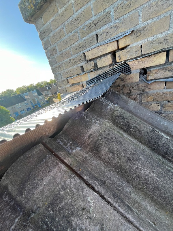

Even ter illustratie, hier snijden ze hem weg en in die voegen komen dan ook de nieuwe stukjes 4cm in die voegen. En ook die rij aan de voorkant uiteraard.

Dit is wat ze afgesneden hebben:
Afbeeldingslocatie: https://tweakers.net/i/HsqIE_rsDR_4Wz63i68Gwc3mQdc=/x800/filters:strip_icc():strip_exif()/f/image/VW5c6wr60PcanLEb4vfjsbzg.jpg?f=fotoalbum_large

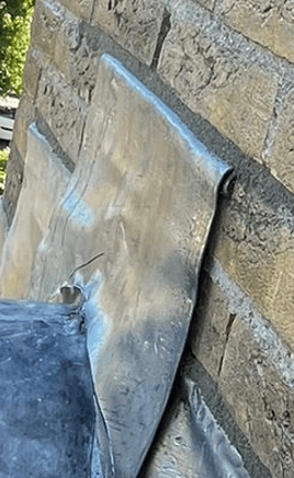

En dit is wat ze er van gemaakt hebben:
Afbeeldingslocatie: https://tweakers.net/i/MVoWXt4_iF30Yv5lOJujYQCIDBQ=/x800/filters:strip_icc():strip_exif()/f/image/xbidy3bbXwHKs3pRdx1IHEMY.jpg?f=fotoalbum_large
Let op, dit is onze kant van het huis. De lekkage is aan de andere kant, maar daar heb ik niet zulke duidelijke foto's van. Ik ga er voor het gemak maar van uit dat het niet veel anders zal zijn.

Ik denk dat je dan hierop doelt, ik vond nog een foto van de zijkant gezien:
Afbeeldingslocatie: https://tweakers.net/i/_0OwhOrl7k_jo7C8LrHPPA0Wa1c=/fit-in/4000x4000/filters:no_upscale():strip_exif()/f/image/ir1jowI6gRUeKGFNvMvyRajH.png?f=user_large
Daar zie je duidelijk dat het nieuwe lood op het oude lood ligt, dat oude lood is neem ik aan het spouw lood wat het water naar buiten toe afvoert. Mij had het logischer geleken om het nieuwe lood onder het oude te steken, want mijn beperkte kennis verteld mij dan dat het water vanaf het oude lood overloopt op het nieuwe lood en zo afgevoerd wordt van de muur af.
Gezien bovenstaande foto loopt het water netjes naar buiten via het oude lood en beland dan tussen het nieuwe lood en de muur. En wat je zegt over de overlap, die vind ik ook heel krap. En het zou mij dan niet verbazen als het water vervolgens ergens bij die nokpan een weg naar binnen weet te vinden. Ik heb helaas geen foto's zonder die hoogste/buitenste lood flap.

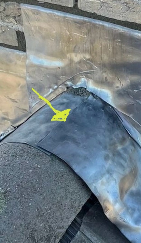

De beste foto vanaf de zijkant die ik kan vinden voor de diepte is deze:
Afbeeldingslocatie: https://tweakers.net/i/lyl8GGa9sQiS6OAJD5e10tQ2-eE=/fit-in/4000x4000/filters:no_upscale():strip_exif()/f/image/xrUljzoQmliec4xOlzjYupgV.png?f=user_large

Hier loopt het water zo in onder het lood…Afbeeldingslocatie: https://tweakers.net/i/w5s-gh0c9xopXRrRO_I7UYpg7ro=/x800/filters:strip_icc():strip_exif()/f/image/9yqm5O28wgzkBGIQS8vZpVKE.jpg?f=fotoalbum_large

Ja dat ook ja. Water kan zo onder het nieuwe lood. En is ook niet echt straks langs de steen geklopt. Denk ook dat het c.a 2,5 in de voeg maar zit
