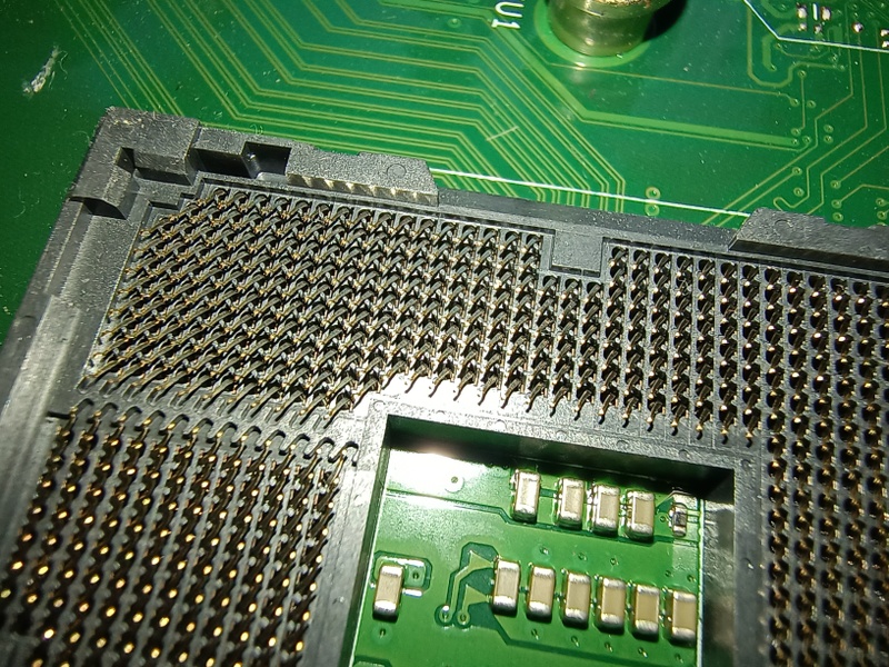

net CPU gelift, lijkt een pinnetje niet goed te zitten.
Ben nu aan het kijken of ik die goed kan zetten....
Afbeeldingslocatie: https://tweakers.net/i/w1thQko2HR81MXzyLRey1VsGXXk=/800x/filters:strip_icc():strip_exif()/f/image/7Oh7F5SwCMkOTJcKrEAls6uq.jpg?f=fotoalbum_large
[ Voor 24% gewijzigd door Decarsul op 28-01-2025 13:45 ]

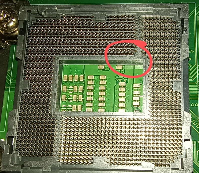

  • Decarsul
  • Laatst online: 01-09 14:36
Here goes nothing...
Afbeeldingslocatie: https://tweakers.net/i/mFuZThX4RK4AJHEJh1oOTy6eY0Q=/x800/filters:strip_icc():strip_exif()/f/image/tlkG3QHDy8op1L5gSdva5TBV.jpg?f=fotoalbum_large
Afbeeldingslocatie: https://tweakers.net/i/CWq511YvrQWs-I2wn09imUmPg6o=/800x/filters:strip_icc():strip_exif()/f/image/r4DGDbQ9RRMqTPE49Yk5AZUP.jpg?f=fotoalbum_large
  • Decarsul
Nou... windows installatie loopt.
Blijkbaar toch dat pinnetje.
  • dylan111111
  • Laatst online: 23:14
Lekker bezig! :)
  • Decarsul
Jup.
Zijn wel hele kleine pinnetjes hoor...
Toevallig dat ik het zag.
