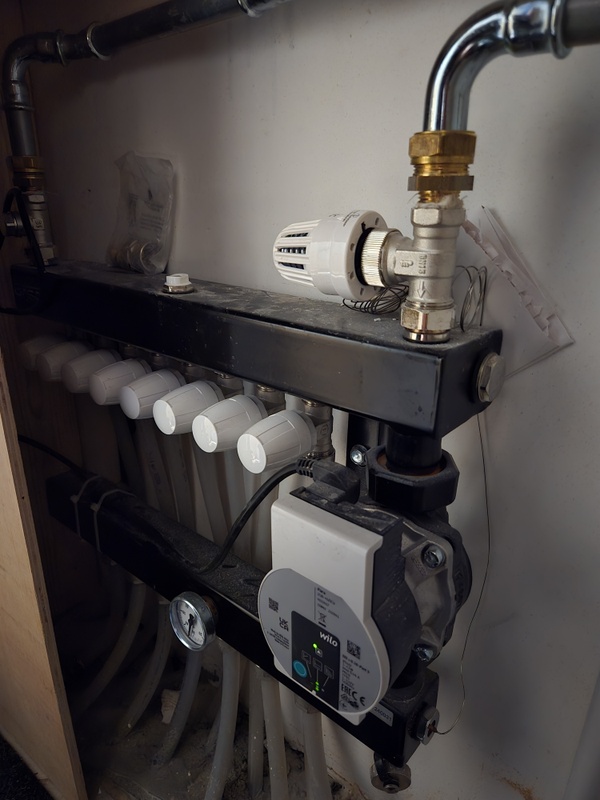

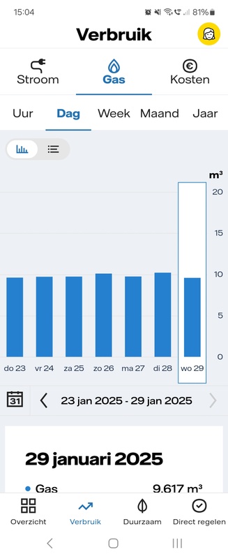

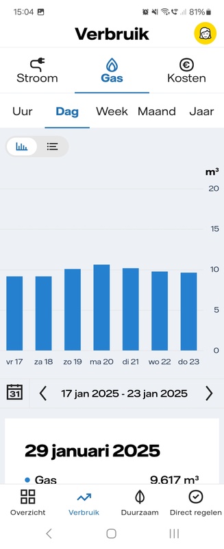

Beste allemaal,
Afgelopen jaar hebben we een verbouwing gehad waarbij alle radiatoren verwijderd zijn, en we overgestapt zijn op gasgestookte vloerverwarming. Het gaat over een vloeroppervlakte van ongeveer 110m² met een aanvoer temperatuur van 35 graden.
Als ik naar het uurverbruik kijk in de app, is dit constant 0,4m³ - wat neer komt op ongeveer 10m³ per dag. Het maakt hierbij niet uit of het buiten -5 graden of 10+ graden is; het verbruik blijft hetzelfde. Ik had verwacht dat het verbruik minder zou zijn bij warmere temperaturen en hoger zou worden met koude buitentemperatuur.
Is dit een normaal verbruik of moet ik iets veranderen in de instellingen/afstellingen van de cv ketel en/of de verdeler?
Alvast bedankt!

Op welke kamer temperatuur staat het ingesteld?
10m3 per dag zou betekenen dat je 3650m3 aan sluipverbruik hebt per jaar. Dat lijkt mij stug.
Heb je een printscreen van de app en wat doet je meter in de meterkast op dat moment?

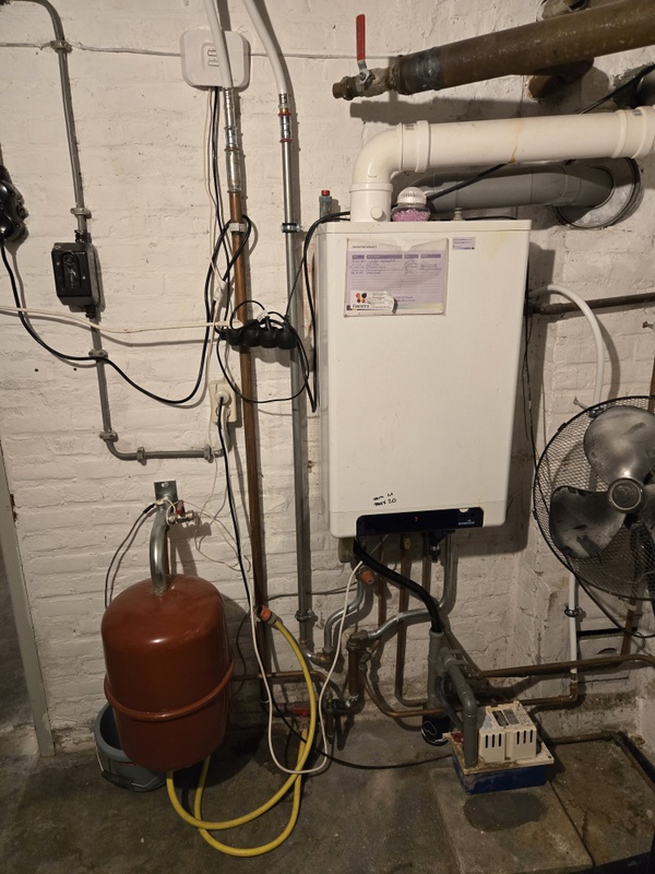

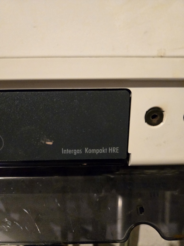

Welke CV heb je, en hoe oud is de installatie?

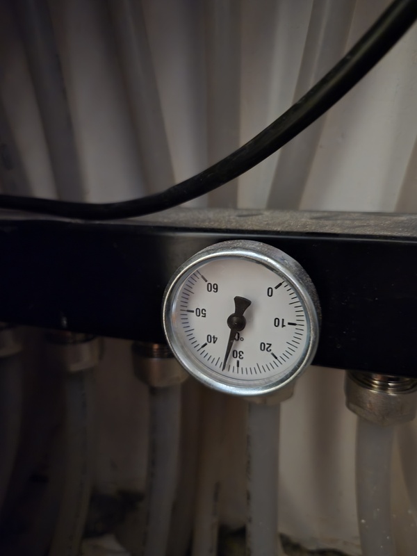

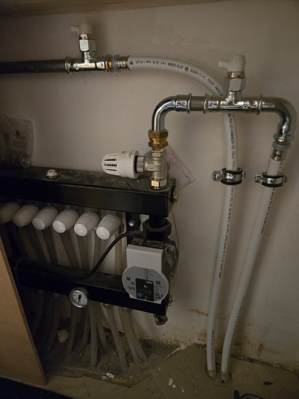

Je verbruik stopt als de thermostaat afslaat.
Ta 35 met buiten 10 graden moet toch op enig moment wel je thermostaat doen afslaan lijkt me zo :+
Wat geven de metertjes op je verdeler aan aan aanvoer en retour temperaturen?
[ Voor 21% gewijzigd door paQ op 28-01-2025 09:29 ]

  • rick_giesberts
  • Registratie: Januari 2025
  • Laatst online: 07-12-2025
Kan het eventueel aan de thermostaat liggen, dat die geen signaal geeft om uit te gaan?
Zodra ik de thermostaat verhoog, springt de cv wel aan om extra te verwarmen, gek genoeg.

De kamer temperatuur staat op 18-19 graden constant. De cv is ongeveer 15 jaar oud, maar heeft net een beurt gehad en zou nog top in orde moeten zijn.
  • MarkS90
  • Laatst online: 30-08 16:56
De ketel kan wel in orde zijn maar de rookgasbeugels niet! Ook Feenstra is bekend met het Nieuwe Beugelen dus dat hadden zij allang in moeten opknappen. En luchttoevoer met regenwaterpijp is al helemaal verboden.
Wat voor soort thermostaat is er aangesloten? Aan-uit, OpenTherm, buitenvoeler geplaatst?
  • TheGhostInc
@rick_giesberts hoeveel verschil verwacht je?
Ik zie wel wat variatie en je hebt natuurlijk ook je warm water verbruik.
Je zult eerst wat nauwkeuriger moeten gaan meten/kijken en zet dan de temperatuur er eens naast.

@MarkS90 We hebben een aan-uit thermostaat. De installatie hebben we zo gekocht bij de aanschaf van de woning. Het betreft een afgekocht ketel, die in deze staat bij het huis zat. Moet dit volgens de richtlijn aangepast worden voor verzekering etc?
Ik heb de ketel al van de eco stand afgehaald zodat hij niet stationair blijft verwarmen.

  • TheGhostInc
Ik weet niet of het aan mij ligt, maar het installatie werk is wel een beetje slordig en er is amper iets verbeterd.
Bijvoorbeeld de buizen van de vvw, de flex, die al redelijk lukraak is gebogen, gaat op een stuk recht naar beneden met een dubbele koppeling. En dat stuk is ook al een keer aangepast.
Rol dan toch even gewoon die 3 meter extra buis af en sluit het direct aan. Het geld van de extra buis is even duur als de koppelingen die nu nodig zijn.
En het is 20mm, dat houdt niet over.
  • President
  • Registratie: Februari 2015
  • Laatst online: 14:51
Hier staat die alleen in de woonkamer op 19 graden ingesteld in een huis met een bouwjaar van 2015... Verbruik in december was in totaal ongeveer 90 kuub inclusief douchen/bad (keukenkraan is qoocker)
In januari zitten we momenteel op 108 kuub.
Ik denk iets van 0,12 kuub per uur in de nacht?
  • MarkS90
Rick, op internet kun je meer vinden over het Nieuwe Beugelen. Het achterliggende idee is dat er nog te veel wordt gerommeld met ketels ophangen en onderhouden.
Bijvoorbeeld: https://www.ubbink.com/nl...ving/het-nieuwe-beugelen/
Ik verwacht met een modulerende thermostaat wat gas te besparen. Waarom? De ketel brandt constanter dan iedere keer aan uit. En daar zit een beetje besparing in.
En dan de vraag hoe je straks je huis wilt verwarmen. Nieuwe ketel, hybride-opstelling of volledig elektrisch met een warmtepomp?
