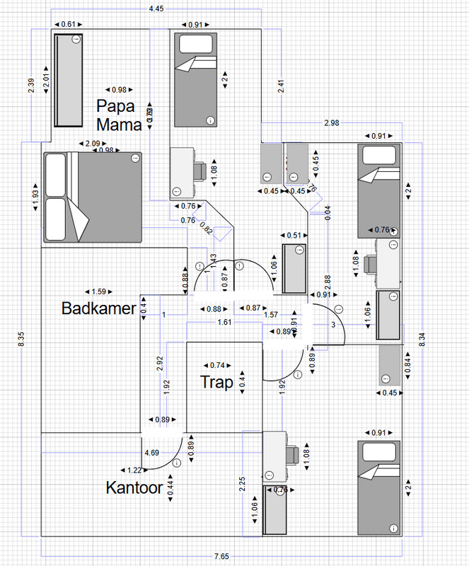

Hallo,
Ik ga mijn woning uitbouwen aan de achterkant met de oorspronkelijke bedoeling om grotere slaapkamers creëren.
Nu is er een ongelukje gebeurd, waardoor deze plannen veranderen in, een extra kamer creëren...
Ik zit nu te schetsen en te doen, maar ben nog niet 100% overtuigd of dit de meest logische indeling is, maar logischer dan dit, zie ik ook even niet. Elke kamer heeft natuurlijk ramen en ventilatie nodig, wat diverse mogelijkheden beperkt qua indeling. Het worden nu relatief langwerpige kamers. Wat vinden jullie / hebben jullie nog betere ideeën dan dit?
P.s. 'Kantoor' bevat ook een trap naar zolder, dit is een min of meer open kamer, waardoor deze niet als slaapkamer kan dienen. Trap vult de ruimte onder de badkamer.
Afbeeldingslocatie: https://tweakers.net/i/LZoYHCJN8-FYY7vlaUVkxI191Ks=/x800/filters:strip_exif()/f/image/hIcp9Fyj3IkLhoS3lSwwJaLU.png?f=fotoalbum_large
Indelings schets
Beginpunt muur van rechtsboven(linkermuur van meest rechter kamer) naar beneden kan alleen op die plek wegens raamkozijn wat daar al zit, verder naar rechts lukt niet. In de uitbouw is dit nog exact te bepalen, want dat moet nog gebouwd worden :)
Afbeeldingslocatie: https://tweakers.net/i/IJwH_4rZ-TriBTXwqhix8Z7LKsI=/x800/filters:strip_exif()/f/image/TfFJSq1zRWb7JOxmf30EpF8A.png?f=fotoalbum_large
Dezelfde maar dan met maten
Afbeeldingslocatie: https://tweakers.net/i/4z70Mwqj2j6ksmzq-xtV_TQXkhQ=/x800/filters:strip_exif()/f/image/DdCHOxARsltKUuToiLq8OS0W.png?f=fotoalbum_large

Welk stuk is de uitbouw? Is het dat "bovenste" stuk van 2.39 x 4.41? Zijn die maten / plek al wel vast?
Begrijp ik dat je de badkamer zo wil houden? Daarvan missen we overigens de deur (zowel in gepland als huidige plattegrond). Die badkamermuur van 3.92 is ook wat raar getekend, ik gok dat dat stuk van 1x1 aansluit op de badkamer.

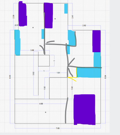

Om maar gewoon wat neer te ploffen hoor. De hal overloop wat groter, jullie slaapkamer rechts onder. (in het geel ook een optie zodat je een kasten wand kunt maken)
De kamer links boven kun je nog wat kleiner maken zodat de kamer ernaast wat groter word.
Paars de bedden, blauw de kledingkast en bureau

Ja die hal is veel beter zo

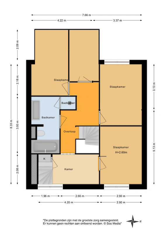

Goede vragen, bedankt! Hierbij de huidige plattegrond, met badkamerdeur, trapopgang en de ramen :) Het stuk balkon, wordt bij de woning getrokken, die maten zijn vast. De zoldertrap zit er al in, dus daar is ook weinig aan te doen. In basis ben ik niet van plan de badkamer te verbouwen, die is in goede staat.
Aan de achtergevel in de uitbouw komt een raam links, en rechts, even breed als de al bestaande ramen in de woning. En ook 1 aan de rechterzijkant, dat is wel een smallere.
Vergunning daarvoor is al aangevraagd, en, de opbouw van de 1e verdieping, dat was een optie bij de bouw van de woningen. Sommige woningen hebben het al vanuit de bouw, de buren hebben het onlangs gedaan, dus ik verwacht geen vergunningsproblemen hierin. Ramen staan inderdaad ingetekend in de vergunningsaanvraag, echter zonder het rechter raam op de achtergevel, echter is een extra raam, gezien het achtergevel betreft, vergunningsvrij, dus hier geen problemen. (Heb de gemeente er ook voor gebeld).
Het liefst slapen wij in een kamer in de uitbouw wegens het uitzicht, dat was de hele bedoeling van die uitbouw haha
Afbeeldingslocatie: https://tweakers.net/i/OYAmisHKPjIdPvUP7wd_nR1ux8Y=/x800/filters:strip_icc():strip_exif()/f/image/iQFf2NbRzwHSy7BAk0FFox5p.jpg?f=fotoalbum_large

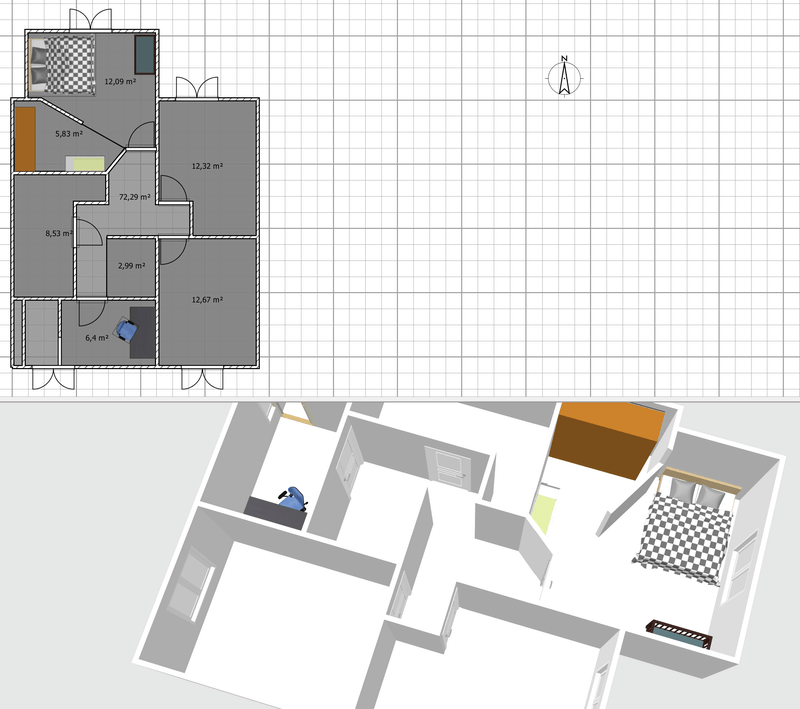

Al die krappe gangetjes met schuine wanden in de kamers zou ik niet doen, dat levert je geen ruimte op en is gewoon niet praktisch.
Hier mijn 2 centen:
Afbeeldingslocatie: https://tweakers.net/i/x7npL7nK5TD2TbRQTvYx4R_n794=/fit-in/4000x4000/filters:no_upscale():strip_exif()/f/image/PaPtAGaMuaeLJZy3oqlU3vSW.png?f=user_large
Waarbij het kantoor eigenlijk onderdeel is van de overloop en de ouderlijke kamer rechtsonderin.
