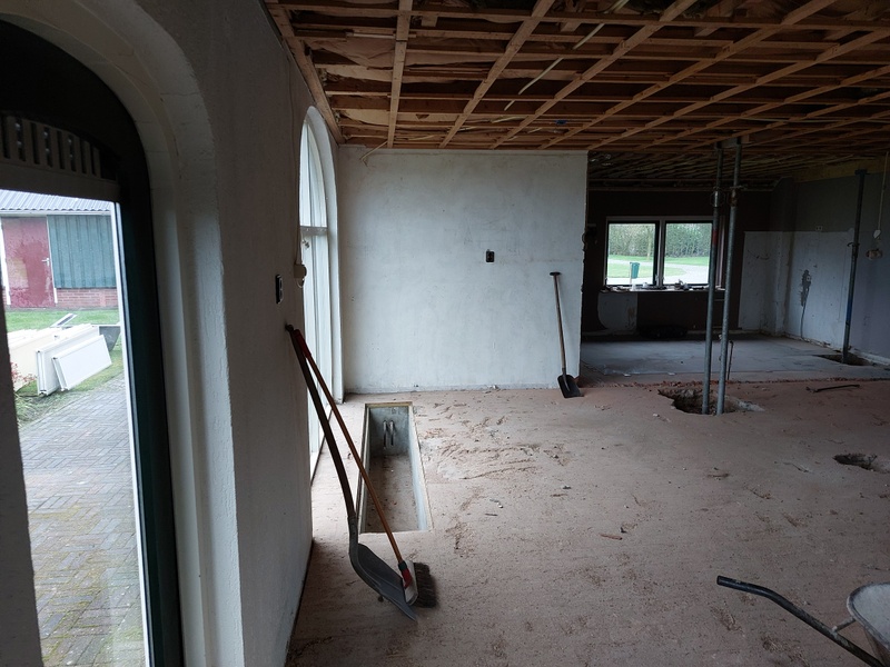

We zijn gestart met de verbouwing van onze woning en komen nu op een punt terecht waarvan ik nog niet wist dat ik er al over moest nadenken. Situatie is dat we een groot raam hebben die hoger is dan de plafond hoogte van het overgrote deel van de woonkamer.
Op de plek van het grote raam is het plafond hoger waarbij er hiervoor een koof was geplaatst om het hoogte verschil minder opvallend te maken.
Het plafond gelijk maken qua hoogte is geen optie, het lage gedeelte kan door de constructie niet omhoog, en het hoge gedeelte kan niet volledig naar beneden omdat je dan een gedeelte van je kozijn laat verdwijnen. Het gordijn kan natuurlijk weer met een rail op het verhoogde plafond en afwerking met een koof, maar dan mis je een gedeelte van de plooi.
Wellicht kan je dit oplossen door de rail zo te plaatsen dat die toch op de hoogte begint van het lage plafond, maar geen idee of daar nadelen aan zitten. Zijn er tips / trucs?

Zoals altijd, foto? Jij weet waar je het over hebt en wij gokken maar een beetje hier.

Gaat dus om het achterste raam, zo geen betere foto beschikbaar, maar de linker panlat is hoger dan de daaropvolgende

Ik begrijp het probleem niet ? Je plafond komt straks 2m voor de top van het kozijn?

Foto van voor de sloop
Afbeeldingslocatie: https://tweakers.net/i/YwIfWXSWYcNkkoqNy95ASP5n2PQ=/800x/filters:strip_icc():strip_exif()/f/image/xPHaFT5LSKYPEGh8T5GejsY9.jpg?f=fotoalbum_large
Door de relatief hoge koof, de luxaflex valt een heel gedeelte van het kozijn weg. Nu kan je uiteraard een kleinere koof zetten en de gordijnrails op het hogere plafond, maar dan valt ook een stuk van de bovenkant van het gordijn weg, waardoor je wave, vlinder plooi minder zichtbaar is.
Ik ben benieuwd of er een oplossing is die en veel van het kozijn laat zien en veel van de gordijnen plooi

nee je kan niet en veel kozijn en veel gordijnplooi zien. voor veel kozijn hang je je gordijn hoog maar dan verlies je plooi in het zicht.
voor veel plooi hang je het gordijn laag en dan mis je kozijnhoogte.
Hang een rolgordijn op met aan de zijkant twee laag gemonteerde fake/sier plooigordijnen aan de zijkant van je kozijn. Opgelost.
