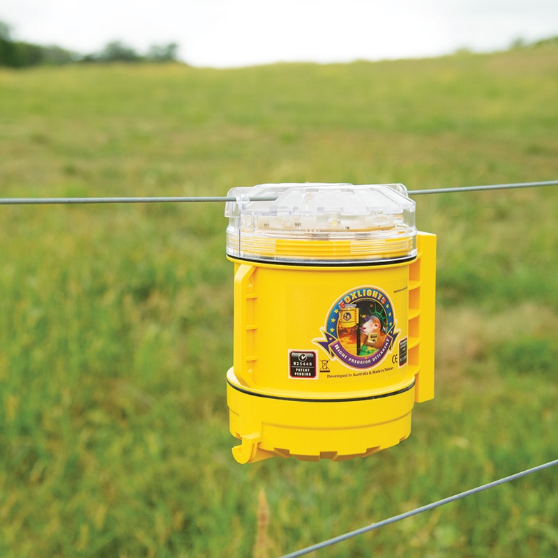

Afbeeldingslocatie: https://tweakers.net/i/Z-7f5Tb-qzoasajx1h93sTHn9ps=/fit-in/4920x3264/filters:max_bytes(3145728):no_upscale():strip_icc():strip_exif()/f/image/eD3l4q32NpUj5ChF5Fz7HtgZ.jpg?f=user_large
Voor het idee, dit is een foxlight.

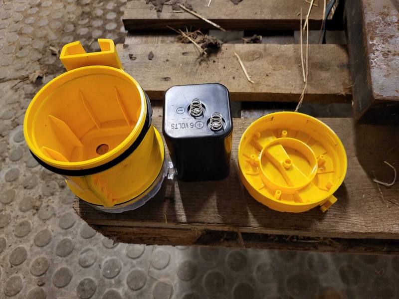

Ja is ook waterdicht met een schroefdeksel aan de onderkant met een rubberen ring.
Ik dacht dan de oude batterij leeg te halen (dus een holle doos met twee contacten over houden). Adapterdraad op de contacten van de lege batterij te solderen. In het deksel een wartel te maken.
Dan snoer (voor het solderen ) door de wartel heen, solderen, in elkaar zetten en dan de wartel aandraaien.

Dan houd ik het apparaat ook nog origineel muv de wartel in het deksel na. En die zit aan de onderkant dus wat dat betreft geen risico.

Wat foto's met deksel los..
Afbeeldingslocatie: https://tweakers.net/i/2ic2y2CrzXe1YsrIMD-TCy7eFx0=/800x/filters:strip_icc():strip_exif()/f/image/LIaz1LAaetHYvJCy1XtXDFeb.jpg?f=fotoalbum_large
Afbeeldingslocatie: https://tweakers.net/i/-kVawiK0bKALqqgf37zsvqoLnGE=/800x/filters:strip_icc():strip_exif()/f/image/SKlXKXH0Ghy1hTZJQkJkFFU0.jpg?f=fotoalbum_large
