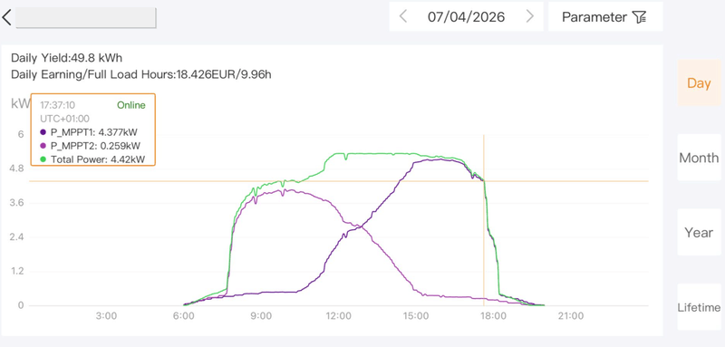

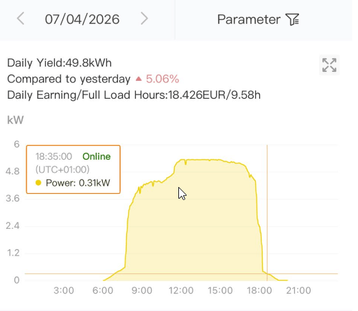

Even voor de volledigheid en vermaak, extra panelen in oktober vorig jaar geplaatst. Nu in het voorjaar is goed te zien dat de omvormer aftopt.

[ Voor 44% gewijzigd door cvloenh op 08-04-2026 10:05 . Reden: betere info ]
