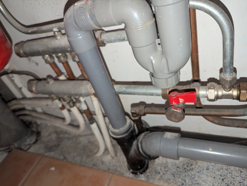

Foto van leidingwerk bij CV: Afbeeldingslocatie: https://tweakers.net/i/28TvgwgD3pBEX8LYxo89wlLlKAs=/800x/filters:strip_icc():strip_exif()/f/image/UyDqMg7Z9T5FLLR1D9dyd9La.jpg?f=fotoalbum_large

Die leidingen tussen verdeler en CV-ketel lijken wel iets dikker dan 15 mm toch?

basfromasd schreef op zondag 26 januari 2025 @ 15:33:
Nee, helaas 15mm. Dat blijkt veel voor te komen bij jaren 90' woningen.
Ik las verkeerd. Tussen CV en verdeler zijn 22mm.
[ Voor 9% gewijzigd door Vinny1 op 26-01-2025 15:38 ]

@Vinny1 En vanaf die verdeler gaan de leidingen naar verschillende jaga's?
Warmtepomp heeft graag een lage deltaT en daarom veel flow nodig.
Er zijn warmtepompen (b.v. panasonic 9J) die genoeg hebben aan 30 liter systeeminhoud. Bij een defrost kan de watertemperatuur dan wel flink zakken.

  • basfromasd
  • Laatst online: 27-07 23:53
Dan zit je vrij goed. Al die 15 mm circuits zijn parallel geschakeld. Dat geeft voldoende flow.
120 m leiding met een binnendiameter van 13 mm heeft een inhoud van ongeveer 16 liter. Daar komt de inhoud van de radiatoren bij. Dat kun je op internet opzoeken aan de hand van het type en de afmetingen. Tel al die volumes bij elkaar op en als het minstens 50 liter is heb je waarschijnlijk geen buffer nodig mits die radiatorkranen open staan. Ik verwacht dat deWarmte daar wel naar gekeken heeft, maar ik ken hun werkwijze niet.

@basfromasd Hij zit vrij goed als de warmtebehoefte van de 4 circuits redelijk gelijk is. Als dat zeer ongelijk is(b.v. 50% warmte moet naar 1 van de 4 circuits is het minder fijn.

De vier leidingen lopen zover ik kan zien naar de verschillende verdiepingen. Qua warmteafgifte is het aardig gelijk verdeeld per verdieping. Bedoel je met een overzicht Itho een tekening van het warmteafgiftesysteem met leidingen?

@basfromasd ik heb even gerekend. Jaga convectoren hebben helaas maar een totale inhoud van rond de 7 liter. Dus dat schiet niet heel veel op. Kom denk ik met handoekradiator en plintverwarming max op 25L systeeminhoud.
@Technician- @EVfan Thanks voor jullie inzichten en advies met concrete modellen. De prijs van de warmtepomp van DeWarmte in mijn startpost is inclusief subsidie. Zonder subsidie zijn de kosten 11085 euro. Op basis jullie ervaringen, ga ik me denk ik toch meer senang voelen bij een groter boilervat.
Maar ja, de systeeminhoud is dus wel een probleem, lijkt het, met maar ongeveer 25L. Dus toch voor een buffervat gaan?

Ik dacht zelf de plintverwarming op zomerstand te zetten (altijd aan) en dan een smartplug erachter zodat hij alleen aangaat wanneer de verwarming aanstaat. Dan blijft die wel blazen. Maar warmteafgifte zal heel weinig voorstellen. Ik denk dat ik nog een Jaga ophang in de keuken ipv de plintverwarming of inderdaad de optie die jij aandraagt.

@Vinny1 De zomerstand helpt natuurlijk wel wat - maar het vermogen blijft minimaal - ipv 880W bij 60 graden aanvoer levert hij bij 30 graden nog maar iets van 200W (En vraagt alleen al aan eigen gebruik 40W). Waar je bij de andere kamers met ventilatoren het verschil in afgiftevermogen gaat overbruggen van een hoge naar een lage temperatuur gaat dat in de keuken niet - die ventilatoren zitten daar al in. Het ding is gewoonweg te klein. Maar je kan het gewoon ook uitproberen - wellicht hoeft je keuken al wat minder verwarmd te worden omdat er ook gekookt wordt. Misschien ook prioriteit geven aan het vervangen van het glas in de keuken (ik zou wel overwegen meteen het hele huis te doen..).
Kan je misschien ook aangeven wat de totale oppervlaktes zijn van de buitenmuren, platte dak, ramen en vloer? Dan kunnen we ook wat zeggen hoeveel verschil het vervangen van het glas gaat maken nl.

BarryH schreef op zondag 26 januari 2025 @ 15:48:
En Heb je het ik wil een warmtepomp FAQ topic al gelezen?
30 liter is niet aan te raden zeker niet met convectoren voor een 9J Zet er dan voor de defrosts een 50 liter seriebuffer tussen.

Ik vind (tegendraads misschien) de offerte van DeWarmte te goedkoop. Met SWW en BTW. Is iets van €6500.- voor de hele installatie.
Montage met een beetje aandacht en netheid kost (minimaal) €2500 2 man 2 dagen.
Dat is dus €4000 voor de materialen. Zeg €1000 voor appendages buis isolatie en toebehoren.
Dan blijft €3000 over voor de warmtepomp EN de SWW boiler.
Dit kan niet anders dan groot ingekocht Chinees spul zijn met eigen (lees cloudbased) regelingen met abonnementen waarbij er jaarlijks “service en updates” gedaan worden.
Zou ik niet voor gaan. Zou iets meer geld uitgeven voor “A merk” van de bekende fabrikanten. I.i.g. een lang bestaand merk.
Trouwens met radiatoren en jouw huis heb je bij -7C wel minimaal 7-8KW nodig.
De pomp die jij noemt is eigenlijk een 5 kW (want dat heeft die bij -7C)
De flow lijkt me geen probleem. Als ze de leiding waar de 2 x 22 bij elkaar komen met 28mm naar de warmtepomp brengen.
Ik zou gaan voor een Daikin EDLA08, Mitsubishi Ecodan, Vaillant Plus (of Plus Split) van ong 7-8Kw
Ik vind een hele mooie combi de Vaillant Plus Split, met los binnendeel en OSO RVS boiler 300L dit is echt een top combi qua COP, regelbaarheid en COP op warmwater.
Ps gezien je naar een 4 persoons gezin gaat moet je minimaal 250L boiler nemen.
De boilers bij een WP werken anders dan je ws gewend bent. Want 4 personen is 75l p.p. Met ligbad.
