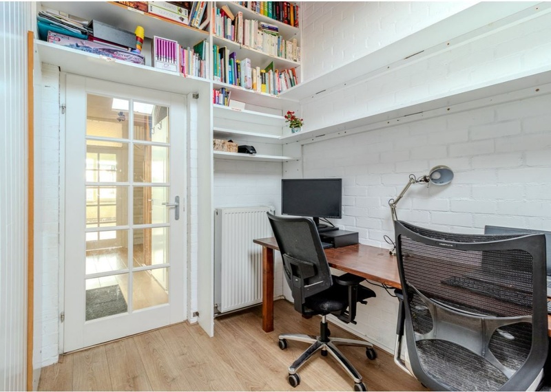

Het is een woning van 119 m2, met 3 verdiepingen. Het is een tussenwoning met een tuin en een kleine werkplek voor in de woning waar we waarschijnlijk een fietsenstalling van gaan maken en mogelijk ook wel een pomp of unit geplaatst zou kunnen worden?
