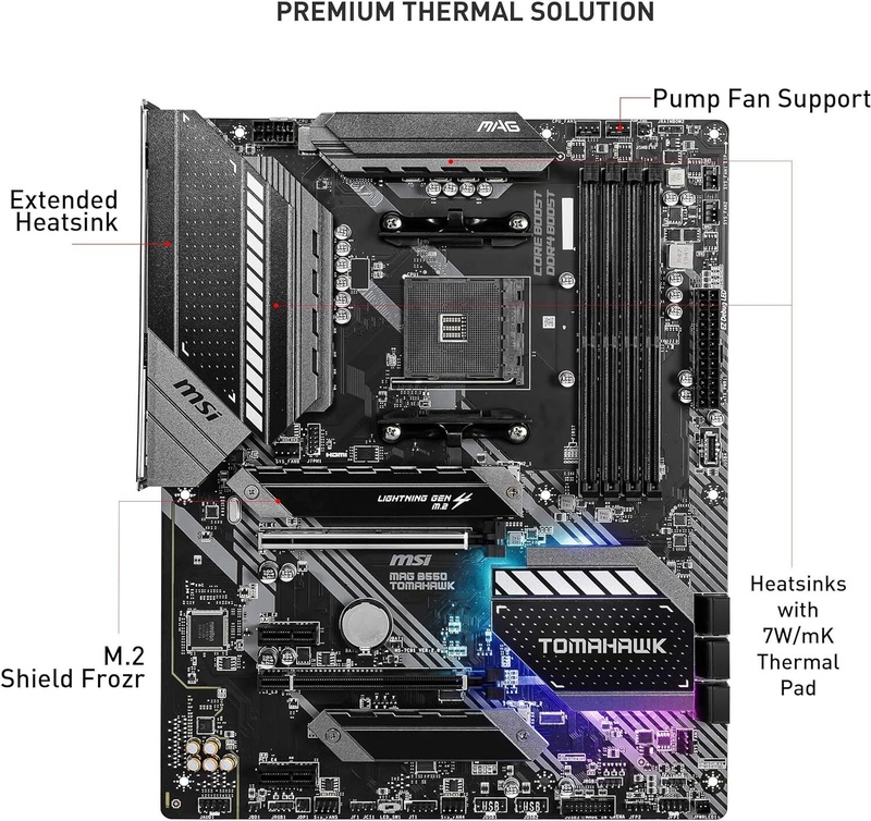

Mijn vraag
Graag wil ik mijn geheugen uitbreiden met een nieuwe / extra SSD, nu is de vraag welke en kan ik dit zelf gemakkelijk doen?
msi mag b550 tomahawk
Als het goed is kan ik hiervoor het tweede slot gebruiken (onder graphische kaart), bovenkant eraf schroeven en dan terug erop. Klopt dit? En wat voor type SSD kan ik hiervoor gebruiken?
Momenteel heb ik een Samsung 870 Evo 1Tb SSD in waarschijnlijk het eerste slot bij de processor.
Afbeeldingslocatie: https://tweakers.net/i/2fDUTRAsA3xy4CxH5YXC8WTxlao=/800x/filters:strip_icc():strip_exif()/f/image/8wlpAhOVjdZrTe9FbiJrKjIa.jpg?f=fotoalbum_large

Je bent op de goede weg door dat plaatje op te zoeken. Als je dan ook bij de specificaties kijkt van je moederbord, dan zie je het vanzelf:
2x M.2 slots (Key M)
M2_1 slot (from AMD Processor)
• Supports PCIe 4.0/ 3.0 x4 1
• Supports SATA 6Gb/s
• Supports 2242/ 2260/ 2280/ 22110 storage devices
M2_2 slot (from AMD B550 chipset)
• Supports PCIe 3.0x4
• Supports 2242/ 2260/ 2280 storage devices
Een M.2 PCIe SSD heb je dus nodig. Precieze versie maakt niet zoveel uit, aangezien het 2e slot alleen PCIe 3.0 doet. Dus 3.0 of hoger (tegenwoordig heb je PCIe 5.0) werkt.
Lengte maakt ook niet echt uit, 42, 60 of 80mm. 2280 is de meest voorkomende.
Dit plaatsen is heel goed zelf te doen. Koelblok eraf schroeven, M.2 SSD erin prikken, indien nodig vastschroeven (als dat niet via koelblok gaat) en dan koelblok weer terugdoen.

Hahn schreef op zaterdag 25 januari 2025 @ 15:01:
Beste Hahn, bedankt voor de snelle uitleg! Als ik het goed begrijp kan ik deze bestellen en monteren: https://www.amazon.nl/Sil...GBP44US7505/dp/B0CCRQNLWB

Bij de stappen hierboven hoe te plaatsen, ontbrak mogelijk een stap.
Indien het koelblok van het te gebruiken slot thermal pads heeft, niet vergeten de plastic bescherming van de thermal pads te halen
