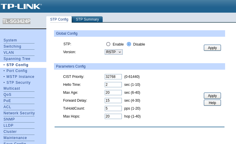

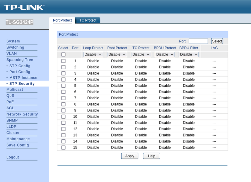

Ik heb twee TP-Link SG3224P switches en een fritzbox router die ik voor de redundantie als in een driehoek met elkaar wil verbinden. Om problemen met broadcast te voorkomen wil ik STP configureren op de twee poorten die de switches met elkaar verbinden. Online gaat het al snel over instellingen specifiek voor Cisco en niet voor deze oude TP-Link, daarom deze vraag hier.
- Is dit mogelijk of moet de fritzbox dan ook stp ondersteunen (wat hij niet doet)?
- Kies ik stp, rstp of mstp?
- Welke waarden moet ik aanpassen in de algemene config?
- Wat stel ik in bij de instellingen van de poort zelf?
Afbeeldingslocatie: https://tweakers.net/i/uuAgs2DeoZal4H8f3TSqfuqu0N8=/fit-in/4000x4000/filters:no_upscale():strip_exif()/f/image/uhti3wCBlOb8mnbmDsaxDREc.png?f=user_large
Afbeeldingslocatie: https://tweakers.net/i/7__HSXMxXV3Xi2pQMPnW84ZmDFM=/800x/filters:strip_exif()/f/image/SgQk1nJYuh1UTWViC3oh6u7d.png?f=fotoalbum_large
Afbeeldingslocatie: https://tweakers.net/i/DHGDzNVwOmP1WX2B7ST90fEVzpQ=/800x/filters:strip_exif()/f/image/mqOlXL8A710guJcmylY2Do7u.png?f=fotoalbum_large

qtpie schreef op vrijdag 24 januari 2025 @ 23:23:
Het werkt ook zonder de STP op de router.
MSTP als je gebruikt maakt van VLAN's, anders RSTP.
Enable aanvinken en RSTP of MSTP selecteren.
Daar hoef je doorgaans niet speciaal voor in te stellen.
Persoonlijk zou ik redundantie nooit op basis van alleen STP inrichten. Ik zie dat toch meer als een beveiligingsmethode om problemen te voorkomen als per ongeluk loops worden gemaakt tussen de switches.

RSTP is normaal max linkdown van 6 sec (3x BPDU) maar meestal enkele ms als deze goed is ingesteld en je binnen een merk blijft.

De beste oplossing is om geen stp, rstp of mstp aan te zetten.
Met maar twee switches is dat nutteloos en die driehoek kun je niet maken want de switch die in de router zit ondersteund geen stp.
  • DukeBox
Ik sluit mij ook aan bij @Ben(V), in een normale thuis situatie is er geen enkele reden om het in te stellen. Wil je zonodig redundante links tussen switches, dan gewoon middels LACP zodat het active/active is, dan heeft het teminste nog nut ook.
