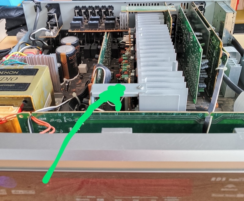

Mijn vraag
...Hi, ik had gisteren mijn versterker aan en toen kwam er een knal uit met vonkjes.nu heb ik gekeken naar lekker elcos, maar niks gevonden.de zekering ook naar gekeken maar die is ook gewoon goed, ook omdat ie gelijk in standby modes gaat.
Iemand een idee(relais etc)
Mvg.Afbeeldingslocatie: https://tweakers.net/i/r_32mkdJL9EC6yXKzE2U8zjlTCI=/800x/filters:strip_icc():strip_exif()/f/image/aqqPhya9CMP4di9eNto8BLHZ.jpg?f=fotoalbum_large

Waar kwamen de vonken uit?
  • ED11
  • Registratie: Januari 2025
  • Laatst online: 10-02-2025
Hier wat foto's van de binnenkant.
Het was niet een harde knal.heb alles goed na gekeken maar nog niet kunnen vinden of er iets lekt!de foto met de groene lijn daar kwamen de vonken vandaan.Afbeeldingslocatie: https://tweakers.net/i/xFoNUjHCECKlesgp6g5eJub1YSU=/800x/filters:strip_icc():strip_exif()/f/image/0T0twsBZeA1XfhwEQT7YPHKP.jpg?f=fotoalbum_large
Afbeeldingslocatie: https://tweakers.net/i/gl7o84kcCgT3T84gJXLTBPbL4DI=/800x/filters:strip_icc():strip_exif()/f/image/9P6I7g8AQ19g9GftETuFnNlp.jpg?f=fotoalbum_large
Afbeeldingslocatie: https://tweakers.net/i/9hSD7E4juUTzGYhuBt8wcmDIyjk=/800x/filters:strip_icc():strip_exif()/f/image/XT7JJtWCI9u44k5Zo5j712EG.jpg?f=fotoalbum_large

De pijl in je foto wijst naar de print met de eindversterkers.
Controleer eens goed of niet een van die zwarte dingen die aan het koellichaam geschroefd zit een barst heeft.
Meestal zit er een scheur of barst die open staat als zo’n ding eraan gaat.
  • ED11
Geen scheuren te zien

Ik zou beter kijken, het resultaat van een knal en vonkjes is te zien en te ruiken.

Heb het apparaat probeberen te resetten..nu kwam er een blauw vonkje uit zo te zien was het een weerstand.
  • ED11
Update:het zijn 2 transistoren die niet goed zijn .heb ze los gesoldeerd, nu nog van het koelblok halen.

Das mooi dat je dat gevonden hebt, die zijn dus stuk. Maar is dat de oorzaak of een gevolg? Vermoed het laatste en dan kun je ze vervangen maar doet ie straks misschien weer boem.

ED11 schreef op maandag 10 februari 2025 @ 18:19:
Losschroeven en als ze dan vastzitten met een beetje flossdraad van het koellichaam afsnijden.
