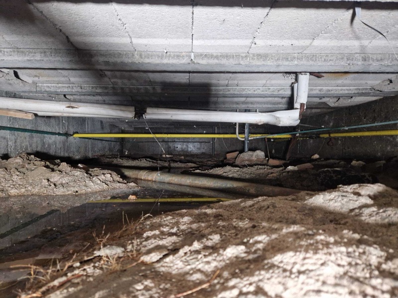

Beste Experts,
Ik heb een woning gekocht uit 1978. In de (vochtige) kruipruimte zie ik een broodjesvloer. Wat mij opviel was dat er een aantal van deze broodjes aan de randen van dit compartiment door de balken hangen. Is dit iets waar ik mij zorgen over moet maken, of kan dit tijdens de bouw zijn gebeurd en ligt er daar dan gewoon een dikkere laag beton op? Is dit iets wat je vaker ziet bij dit soort vloeren?
Afbeeldingslocatie: https://tweakers.net/i/FkJlTzb6piL3doheRzo_jiHR5Cg=/800x/filters:strip_icc():strip_exif()/f/image/Z1LSBG5qjYBxpbr1dGEWXj9t.jpg?f=fotoalbum_large
Afbeeldingslocatie: https://tweakers.net/i/Hucj7ZtO2etvkHh5H-bEn6IvCNs=/800x/filters:strip_icc():strip_exif()/f/image/idndADBbLdqfRTYyt4JfDenP.jpg?f=fotoalbum_large

Vochtige kruipruimte bijna 50 jaar na bouw is nooit een goed teken, dat zou ik wel aanpakken. Misschien in overstromingsgebied nog wel geoorloofd, maar dan nog zou ik het niet prettig vinden dat er plassen water in staan.
Wat de verzakte stenen betreft? Hoe is de vloer erboven? Klinkt de vloer hol? Is er een verzakking merkbaar?

Er ligt c.a. 8 meter het huis een sloot. Tevens staat de woning enkele km's vanaf de kust in Zeeland (onder NAP). Ik heb deze foto's gemaakt tijdens bezichtiging, heb nu niet direct mogelijkheid om de houten vloer weg te halen en vloer aldaar te bekijken omdat ik niet over de sleutel beschik. De houten vloer liet, ter plekke van deze verzakte broodjes, geen bijzonderheden zien.

Broodjes zijn links EN rechts lager, lijkt erop dat het met opzet zo is? Wat is er boven, een holle ruimte/gat? Hoe ziet het er bij de buren uit?

Het lijken eerder een ander soort elementen te zijn dan de naastliggende elementen. Aan het andere eind lijken ze ook te zitten?
Ik ken het bouwsysteem niet, dus ik je verder niet veel nuttigs vertellen.

Nu je het zegt inderdaad, de vorm is afwijkend van de rest. Mogelijk zijn ze dus inderdaad met opzet op deze manier aangebracht. Dank voor je alertheid!
Edit: Inderdaad, het lijkt erop dat ze andersom liggen. Er zit boven dat punt wel een hoek van een draagmuur op de begane grond. Zou dat er iets mee te maken hebben?

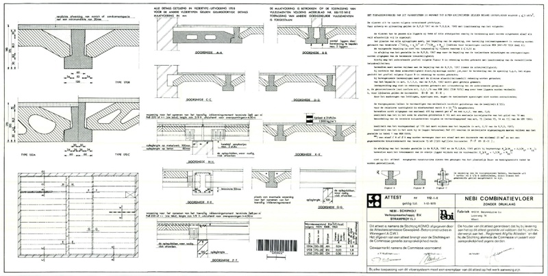

Via Google vind ik ook plaatjes van dergelijke elementen. Mogelijk liggen die elementen omgekeerd tussen de liggers. Is er op die plek wellicht iets extra groots in de vloer meegestort zover je kan herleiden?
Afbeeldingslocatie: https://tweakers.net/i/XDDpGVwrrfGD-KCI-d-EVlMpFuQ=/fit-in/4920x3264/filters:max_bytes(3145728):no_upscale():strip_icc():strip_exif()/f/image/ZX0gCDEnN7hPxnoK2BHrNsrD.jpg?f=user_large
Zie bijvoorbeeld het element aan de linkerkant, en dan de tweede rij. Als je die op zijn kop tussen de liggers legt dan krijg je precies wat jij ziet.

Ik zie dit wel vaker bij balken/broodjes vloeren, aan de randen op de funderingsbalken liggen andere elementen. Ik denk dat dat gedaan werd om weglopen van de betonmix tijdens storten van de drukvloer te voorkomen. Is echt niet vreemd.

Het eerste en laatste element zijn anders waarschijnlijk omdat ze moeten aansluiten en gezaagd worden.
Over houten palen, de meeste woningen uit de periode voor 1980 staan op houten palen. Echter, met een betonnen fundering. De kunst is om de houten palen onder water (grondwater) te houden en dus niet met zuurstof in aanraking te laten komen. Je kan gewoon bodemisolatie neerleggen, want dit heeft met grondwaterpeil te maken en die kan jij niet beïnvloeden.

Ik moest alleen even lachen over deze waterleiding die over de gasleiding ligt.
Verder zou ik wel de kruipruimte gaan kuizen - ook de isolatie weer herstellen, inclusief die bocht eruit halen.
Ik zie zelfs niets raars in die verlagingen, gezien ze zowel links als recht zijn.

Die broodjes is niks bijzonders. Met opzet zo gedaan.
En mensen die panisch doen over een beetje water in de kruipruimte hebben er ook weinig verstand van.
Je kunt overwegen een bodemfolie te leggen. Eventueel eerst een noppenfolie als er echt enkele cm water in staat.
Daarna kun je ook schoon werken en isolatie plaatsen. Daar zijn aparte topics voor. Tonzon ben ik geen fan van.

De broodjes hangen niet door, maar zijn bewust zo geplaatst. Het zijn (ongewapende) betonnen broodjes (toch? blijft lastig beoordelen op zo'n foto) en die kunnen simpelweg niet zo fors doorhangen. Dan zouden ze gewoon in twee stukken op de grond liggen.
Geen reden tot zorgen.
Als iemand een zéker antwoord heeft waarom ze zo geplaatst zijn dan hoor ik dat graag. Dat weet ik dan weer niet en ik ben het ook niet eerder tegengekomen.
Is daarboven misschien een grote doorbraak gemaakt? Het zou kunnen dat ze de broodjes op de hoeken hebben omgedraaid zodat er meer ruimte is voor wat wapening en beton om geconcentreerde lasten op te vangen. Bijvoorbeeld uit kolommen na een gevel-/muurdoorbraak o.i.d.

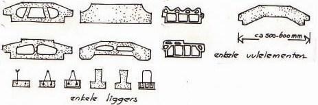

Dit is bewust gedaan. De onderkant van de "doorhangende" broodjes is ongeveer gelijk met de onderkant van de balkjes. Dit werd gedaan omdat anders de beton voor de druklaag/vulling van de naden tussen de fundering en het broodje door de kruipruimte in zou lopen. "Er gaat meer beton in dan je denkt;)".
Niets om je zorgen over te maken, ook bij mij zit het al 50 jaar zo.
Dit is een oude tekening van zo'n soort vloer, daarop zijn de verschillende vulelementen ook te zien:
