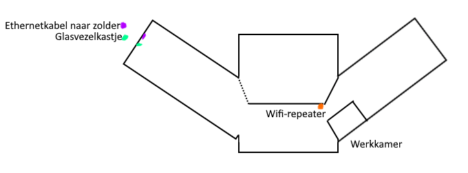

Bij een paar kabels heb ik een RJ45 kop erop gezet, en daarna alle ethernetpunten in het huis getest. Hierbij kwam niet naar voren dat de kabel een signaal gaf. De vraag hierbij is of ik de RJ45 kop er goed op heb gezet, dit was mijn eerste keer om wat kabels te crimpen. Het zijn cat5e kabels, dus de snelheid zou voldoende moeten zijn; vervangen is alleen nodig als de kabel defect is.
De tekening hieronder is een plattegrond met de plekken waar ik over spreek. De stippellijn zijn twee schuifdeuren.

Kun je de glasvezel modem niet In Brigge modus zetten, en dan een eigen modem in de werkkamer en van hier uit met een Mesh systeem de wifi verdel over de overige ruimtes.
Met een netwerk kabel tester kun je ook zien welke draadjes van de kabel niet zijn aangesloten.

Dan moet ik wel kabels hebben, gezien de wireless repeater niet heel goed werken.
