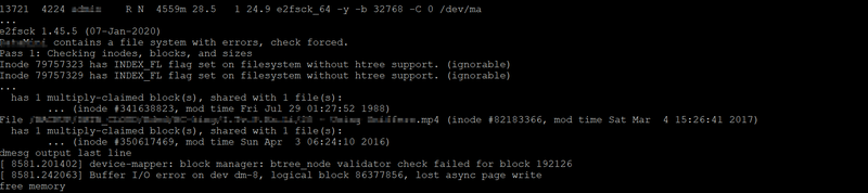

  • R.G
  • Laatst online: 18-10 15:15
Room42 schreef op vrijdag 24 januari 2025 @ 13:58:
Ik heb zoveel 'waarom'-vragen, maar goed.
Ik denk dat jouw probleem opgelost is door het naar `split` te pipen:
e2fsck_64 -y -b 32768 -C 0 /dev/mapper/ 2>&1 | split -b 500M - /share/external/DEV3304_1/logs/fixoutput_ &
Wil je dat ik dit test?
Momenteel loopt er namelijk een process en is ook zonde om te killen nu of wel doen?
zie afbeelding:
Afbeeldingslocatie: https://tweakers.net/i/PIG0AX6xiVfGXg0zl-kmN-JrL_U=/800x/filters:strip_exif()/f/image/BQRez63yE2XwJMBTd8QxSsHp.png?f=fotoalbum_large
[ Voor 74% gewijzigd door R.G op 24-01-2025 14:52 ]
  • BCC
  • Laatst online: 22:02
BCC
R.G schreef op vrijdag 24 januari 2025 @ 13:45:
Mijn vraag
Ik merk dat wanneer logrotate zijn werk doet, dat e2fsck blijft hangen / zijn file handle verliest over de fixoutput.txt en dan niet meer zijn append kan doen en dan vast blijft hangen?
Nee het is andersom - e2fs houd zn oude file handle vast terwijl logeotate zn log file onderuit schoffelt . Waarom draait e2fsck zo lang ?
  • R.G
BCC schreef op vrijdag 24 januari 2025 @ 14:51:
21tb raid op lvm niveau.
denk iets van 18tb gevult.
Afbeeldingslocatie: https://tweakers.net/i/0DNaNlaiBk_YOHJ8HAHoyMu6duc=/800x/filters:strip_exif()/f/image/lBMr6jkIKx6JmT4GCEv0VMbl.png?f=fotoalbum_large
Ook vaag dat e2fsck dus files maakt in 2012 omdat de e2fsck tool uit 2012 komt? :P |:( _/-\o_
[ Voor 40% gewijzigd door R.G op 24-01-2025 14:55 ]

momenteel log analyzed en daarin zie ik dit van phases:
Pass 1: Checking inodes, blocks, and sizes haalde 70%
Running additional passes to resolve blocks claimed by more than one inode...
Pass 1B: Rescanning for multiply-claimed blocks
Pass 1C: Scanning directories for inodes with multiply-claimed blocks
Error reading block 86376448 (Input/output error).  Ignore error? yes
Pass 1D: Reconciling multiply-claimed blocks
(There are 28745 inodes containing multiply-claimed blocks.)
Dit is volgens de specificaties wat e2fsck doet:
Dus het is nog lang niet klaar? ik zit nog te klooien met de superblocks?
Kill ik hiermee mijn disks? Stel dat ik de data niet belangrijk vind is dan beter om te wipen en overnieuw te beginnen? En wat als stroom weer uitvalt?

Mijn advies is om per direct twee grote HD's te kopen en de data op laag niveau over te kopieren (bv met dd of ddrescue). Iedere actie die je doet heeft veel risico om de boel verder kapot te maken. Je zou alleen moeten werken met de kopie.
Als je er al twee jaar aan werkt lijkt de prijs van een HD (of liever 2) de moeite waard.
Als fsck foutmeldingen geeft als "Input/output error" dan gaat het waarschijnlijk niet meer goed komen omdat je fysieke schade hebt.
This post is warranted for the full amount you paid me for it.

CAPSLOCK2000 schreef op vrijdag 24 januari 2025 @ 16:27:
Ja, volgens mij is dat een software error.
Want gisteren deed ik harddisk testen en smart en was goed. voor alle drives. Dus de error is vaag.

R.G schreef op vrijdag 24 januari 2025 @ 16:47:
Ik zou daar maar niet van uitgaan. Het is niet uitgesloten dat het een software-probleem is maar bij "Input/Ouptut error" moet je uitgaan van hardware.

R.G schreef op vrijdag 24 januari 2025 @ 18:05:
Hmm, ik denk dat dit echt lastig gaat worden.
Hoelang duur het kopieren wel niet en hoe ga ik dat koppelen het systeem heeft volgens mij usb2.0 dat gaat gigantisch lang duren?
USB-2 zou inderaad niet ideeal zijn. Maar de data kopieren en dan fsck draaien zou wel een sneller kunnen zijn dan proberen een defecte schijf te fsck'en.
Zelf zou ik de schijven uit de NAS halen en ze via een ander syteem kopieren maar dat moet maar net kunnen.
Daarnaast, e2fsck zal toch moeten herstellen? Ik zie in de logging files voorkomen welke gezien worden?
Ja, maar niet op schijven/hardware die stuk is, zoals ik vermoed.
Ik zie e2f2sck zoiets als op windows met disk error check en repair.
Dat klopt, dat moet je niet doen op defecte disks.
Data herstellen heeft uiteraard grenzen, er moet wel nog iets zijn om te herstellen. Als data eenmaal onleesbaar is zal herstellen niet lukken.
Daarnaast hoe kan ik 100% testen of de disks echt goed zijn?
100% bestaat niet.
Stel ik formateer de hele boel en maak een nieuwe raid , hoe kan ik dan testen of ik niet weer input / output errors krijg?
De boel een keer helemaal volschrijven met een disk-tester geeft wel een goede indruk.
Kan dit voorkomen, als af en toe stroom naar de drives verloren gaat?
Ja, het is niet heel waarschijnlijk maar ook niet onmogelijk.
Alles slijt en gaat ooit stuk. Harde schijven hebben de neiging om dat te laten zien op het moment dat ze opstarten, zelfs als de schade eerder is opgetreden. Als de stroom uitvalt en een apparaat opnieuw opstart is vaak het moment dat problemen zichtbaar worden, bv een motor die niet meer lekker opstart maar het wel nog goed doet als ie eenmaal op vaart is.
Als de waarde echt hoog is advieseer ik om een expert in te huren en de NAS uit te zetten tot die expert er is.
Niet echt het Tweakers-antwoord maar ik ben een beetje voorzichtig met mijn antwoorden omdat ik de situatie en de waarde van de data niet ken. De emotionele waarde van babyfoto's is nu eenmaal anders dan de financiele waarde van een zakelijke klantendatabase of zo iets. Ik wil je niet onnodig adviseren om enorme kosten te maken. Van de andere kant wil ik je ook geen onnodige risico's laten nemen als data meer waard is dan geld kan betalen.
Misschien is er geen andere realistische optie dan het maar proberen en hopen dat het goed komt.

zit nog hier:
  • R.G
has 1 multiply-claimed block(s), shared with 1 file(s):
... (inode #192158607, mod time Thu Feb 25 18:14:04 2066)
Multiply-claimed blocks already reassigned or cloned.

update:
Heeft het nu nog zin om te doen?
Ik heb nu vanaf start topic tot nu toe draait de e2fsck nog steeds.
Ik zie nog steeds heel veel fouten en de log is inmiddels 1,3gb het splitten van de logs lijkt ook niet te werken |:( 8)7 :? :?
Als ik nu de nas uitzet en de schijven eruit haal en dat DD doe is er nog hoop of kansloos?
ik heb nog 2 opties:
1. dd opties een grote 20tb hardeschijf halen en daarme de 4x6tb schijven heen ddén? pakt dit alleen gebruikte ruimte ? want 6x4 = 24tb maar de raid is maar 18tb dacht ik ivm raid 5.
Vreemde is de raid is active maar kan neit gemount worden als file systeem. maar disks in de raid zijn active en clean staat er en 100% disk health wat ik echt bijzonder vindt.
2. Killen e2fsck reboot, reformat reinstall nieuwe partities start over.
Dan ben ik nog wel benieuwd waarom mijn raid en schijven corrupt zijn geraakt.
Ik weet toevallig de nas had een stroom / cpu bug fout en hierdoor was er een dag dat de nas uit was en niet meer opstarten ( geen stroom vloeide probleem)
Dit is inmiddels opgelost maar zou weer terug kunnen keren.
Wat is wijsheid en handig om te doen in dit geval?
