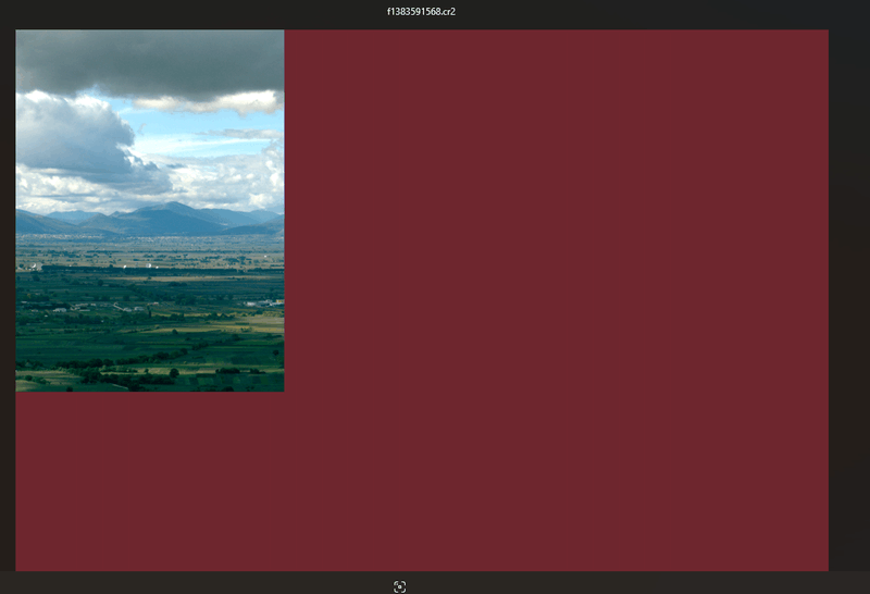

Wat @Ventieldopje dus zegt, Windows 11 krijg ik heel kort een juiste foto maar schiet direct naar jouw voorbeelden, lijkt dat de thumbnails van de foto's nog goed zijn, maar origineel corrupt?
Afbeeldingslocatie: https://tweakers.net/i/0u5LIfYFCQvRLG3zdY9vNwmVCWo=/800x/filters:strip_exif()/f/image/M0JGuPS9pUgSEklZw3750hYS.png?f=fotoalbum_large
Afbeeldingslocatie: https://tweakers.net/i/IgPvYBVOVpYpVek2wgUnK2CjR0w=/800x/filters:strip_exif()/f/image/L0ket3NxdO5yOSXOyYos7Blp.png?f=fotoalbum_large
Wat ook zo gek lijkt is dat zodra de foto naar de "corrupte" versie gaat de kleuren ineens heel anders zijn... alsof er een filter/optimalisatie wordt toegepast. Kan dit formaat eventueel soort van lagen/versies bevatten? Dus de originele RAW versie en eentje waarop verbeteringen zijn toegepast?
Ik heb daarna overigens Irfanview gebruikt met de cameraraw plugin, dan kan ik de foto's in het geheel bekijken ;) Ik zal eens kijken wat er gebeurd als ik ze omzet naar een tif op png

Windows 11 + Photoshop 2024 geeft ook corrupt beeld.

  • Ceaus
  • Laatst online: 27-10 14:57
Carsten schreef op zondag 26 januari 2025 @ 21:58:
eens met je eigen conclusie deze lijken toch echt corrupt inderdaad, de embedded jpg is er nog maar de raw's zijn stuk.
Ik heb ze even in de DPP van canon proberen te openen een oude en nieuwe versie, oude DPP versie geeft een error op de raw en laat wel de jpg en exif zien... de nieuwere versie geeft het zelfde corrupte beeld als dat je zelf al in de begin liet zien helaas...
Bedankt voor het proberen!
