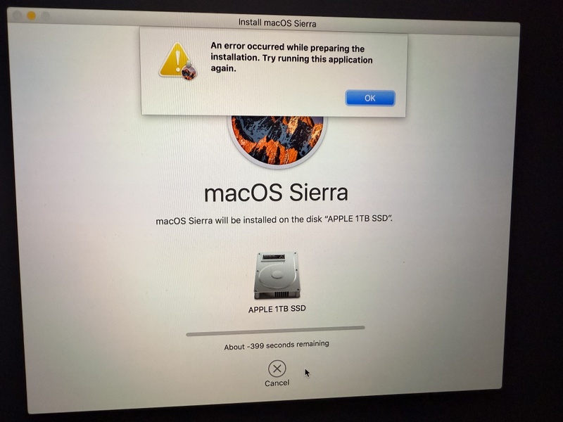

Ik heb weer leven in de Mac!!!
Helemaal leeg laten lopen en nu heb ik weer een opstartscherm.
Disk erased en de installation van Ventura loopt weer.
Een ding vergeten:
"When installing macOS Sonoma or newer on a T1 system (2016-2017), full disk wipe will remove T1 functionality (touchbar etc). Therefore when installing, only wipe the volume containing the operating system."
Dat krijg ik zeker pas terug na een herstel van Sierra, via internet recovery?

Toch te vroeg gejuicht:
Afbeeldingslocatie: https://tweakers.net/i/lDEH-14QjVvxX_poZImccJn44M8=/800x/filters:strip_icc():strip_exif()/f/image/2C4KhVRPUUbBT8JTkLzUOMkl.jpg?f=fotoalbum_large

Zou het ermee te maken kunnen hebben dat ooit de SSD vervangen is voor een 1TB variant?
Laat maar, accu en toetsenbord zijn vervangen.

  • Gr4mpyC3t
  • Registratie: Juni 2016
Laatst ondersteunde versie van macOS weer installeren via de herstelprocedure en dan nog eens wissen, maar dan op de goede manier? Je hebt in ieder geval een lekker projectje te pakken. :+

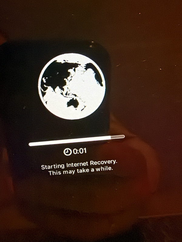

Hahaha, het stopt nog niet…
Internet recovery resulteert in:
Afbeeldingslocatie: https://tweakers.net/i/oDoiNR8lS2tchuaeNs3y51sxSok=/800x/filters:strip_icc():strip_exif()/f/image/Wgy8X8Cnm9z0m6UuAMnqp5EK.jpg?f=fotoalbum_large

Nou, ik run nu de recovery met alleen command+R
Afbeeldingslocatie: https://tweakers.net/i/OpJLyotYNIasyDHt8D19bz34USs=/x800/filters:strip_icc():strip_exif()/f/image/q9PGWqjSE3pVbVrx3uolxe1S.jpg?f=fotoalbum_large
Maar helaas blijft de installatie herhaaldelijk mislukken.
Afbeeldingslocatie: https://tweakers.net/i/NwYi9LwnnN7fPmFvqi4psf3Urms=/800x/filters:strip_icc():strip_exif()/f/image/aFerHGxI5kcJkp4TQjS8kss4.jpg?f=fotoalbum_large

Oké via deze video verder gekomen.
YouTube: [FIXED] An error occurred while preparing the installation! macOS Si...
Met option+command+R gaat hij de laatste versie installeren en dat is Monterey.
Met command+R probeert hij Siërra en dat mislukt.
Afbeeldingslocatie: https://tweakers.net/i/EY-1S9SZB90P1ZYtFmOXCRAePLs=/800x/filters:strip_icc():strip_exif()/f/image/vR4kIcM18lEYoQxQhUFbz6xE.jpg?f=fotoalbum_large
