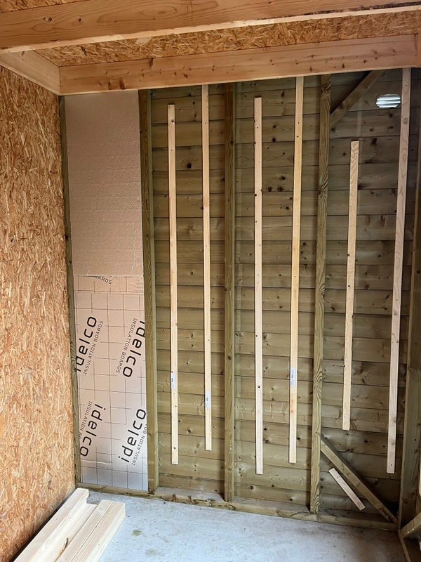

Na wat rondvragen bleek dat mijn buurman ook zijn houten berging heeft geïsoleerd op een vergelijkbare manier. Hij heeft staanders van 7 cm met aan de buitenkant rabbatdelen. Hij heeft 1 cm dikke latjes op de rabbatdelen geschroefd, daarop 6 cm PIR geplaatst, de naden afgeplakt met aluminiumtape, en afgewerkt met OSB. Voor de betonnen vloer gebruikt hij XPS-platen met OSB erboven, en het plafond krijgt 14 cm PIR met OSB-afwerking.
Ik ga het op dezelfde manier aanpakken. Bedankt voor alle tips!
Qua verwarming zit ik te denken aan decentrale WTW unit, en ook elektrische convector.
